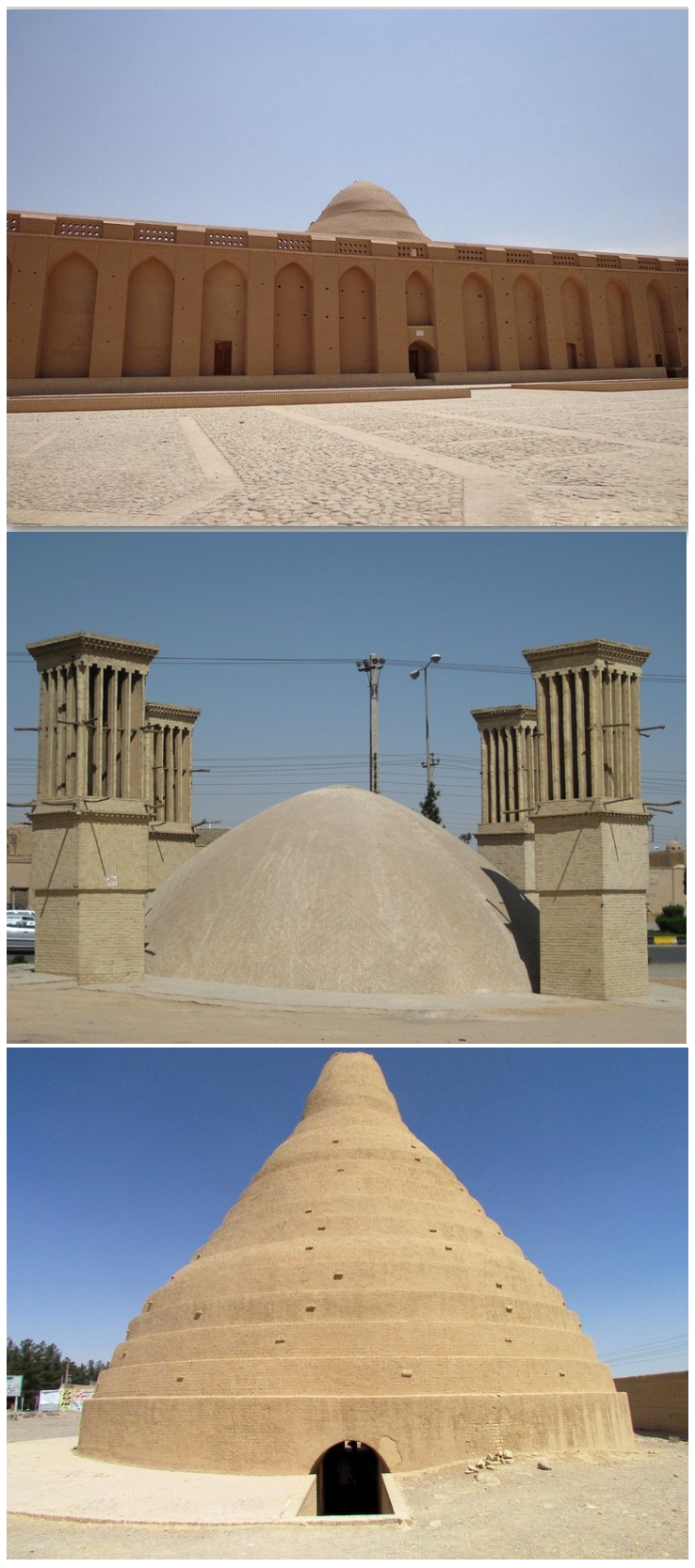

Идея строительства ледника очень актуальна в ... южных странах. В Иране строят "ледяные" дома. Их строительство напоминает искусственные подземные помещения и массивным наружным строением, заполненными льдом, укрытым соломой опилками, защищающими лед и внутренние помещения от попадания теплого воздуха. Строительство выполнялось вблизи от источников с пресной водой. Иранцы, даже в современное время изготавливали свой собственный лед. Этому способствует резкоконтинентальный климат и большой перепад температур наружного воздуха. Конструкция и способ получения льда относительно дешевый и довольно интересный.
Ледяные дома (ледники) в Иране
Рядом с "холодильником" располагалось множество небольших каналов. Они в ночное время зимой заполнялись водой. Высокие глинобитные стены защищали от солнца в течении дня. В ночное время образовывался слой льда на поверхности каналов. Он собирался и складировался в «ледяные» здания ранним утром до повышения температуры. Таким способом заготавливался запас льда не летний сезон. Толстые специально утепленные стены, глубокие колодцы и рационально и умно расположенные купола обеспечивали стабильно низкую температуру в течении всего летнего сезона и сохраняли лед.

Принципиально, конструкция "ледяного дома" похожа на подвал. Но стоит учитывать, что это сооружение располагается в южных районах. В летнее время температура наружного воздуха в тени достигает 45 градусов. Ледник имеет солидные размеры, трудоемкую и сложную систему изготовления льда в период коротких зимних месяцев. Приходилось бывать в Иране, там лед продается в течение всего года. Естественно, в настоящее время имеются холодильники для изготовления льда, используется искусственный лед, так называемый "сухой лед"... Почему-то ценится именно этот тип льда.
