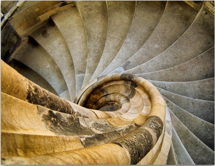

В настоящее время довольно популярны винтовые лестницы. Интересен тот факт, что лестницы выполняются «закрученным» именно по часовой стрелке. Причина этого факта складывалась исторически. Винтовые лестницы в средние века выполнялись в башнях замков. Они строились так, чтобы подъём людей по ним происходил по часовой стрелке. Это была жизненная необходимость.
Винтовая лестница в исторической башне замка
В случае боевых действий и осады замков защитники башни заранее имели преимущество в период сражения на мечах, саблях. Большинство бойцов были «правшами» и наиболее сильный удар при сражении наносился справа налево. Это было доступно защитникам башни и осложняло ведение боя атакующим воинам. Но и в истории были случаи, когда в роду были «левши». В таких родовых замках строилимсь винтовые лестницы с «обратной» закруткой – против часовой стрелки. Пример – в Германии крепость Валленштейнов, замок Фернихерст в Шотландии.

ДЕД писал(а):...лестницы выполняются «закрученным» именно по часовой стрелке...
Спасибо за информацию. Никогда не задумывался о том, почему имннно так делают винтовые лестницы. Думал причина в том, что за поручень расположеный на стене удобнее держаться, когда в правой руке несут сумку или что-то тяжелое. Оказывается все более возвышенное и связанно с историей. ;)
