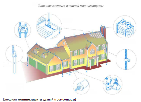

Здравствуйте! Молниезащита предназначена для предохранения дома от удара молнией. На доме устанавливают внешнюю систему молниезащиты, основным элементом которого является молниеприемник. Эти элементы могут иметь разный внешний вид, но исполняют одну и туже задачу, не пропустить молнию к поверхности крыши. Такие системы состоят из молниеприемника, токоотвода и заземлителя.

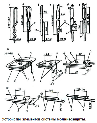

Молниезащита совокупность инженерно-технических решений для предотвращения негативного воздействия и поражения молнии, снижение, предотвращение риска и последствий ударов электрическим разрядом тока. Принципиальная схема устройства молниезащиты

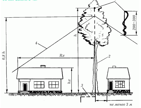

Для малоэтажного строительства возможна такая схема
Типы монтажных соединений молниезащиты.
