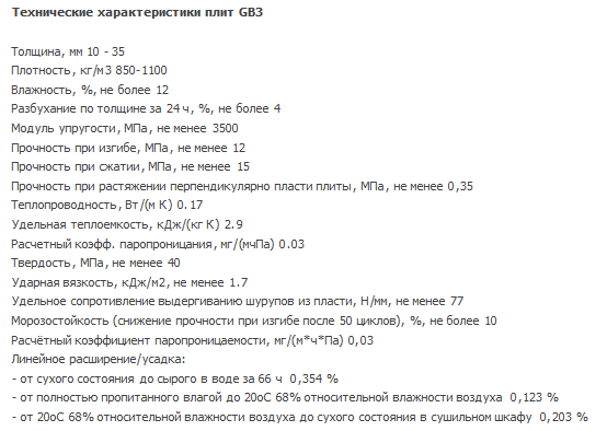

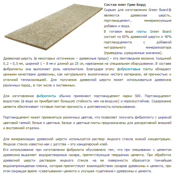

Заинтересовала меня новая обшивка и советы Google Обратил внимеание на Гриинбоард.
Технические характеристики немного поражают. Высокая степень огнестойкости, долговечность, ударопрочность, акетивное сопротивление проникновению влаги, теплоизоляция, звукоизоляция...
Нет к ним явно нужно присмотреться...

ОСП очень хороший материал. Особенно если немецкого или канадского производства. Качество этой продукции высокое. Применяется фактически везде. Рекламные щиты что возле дорог идут делают тоже из ОСП. Я вот недавно на этом сайте и заметил, одного очень грамотного ( ну скажем консультанта) его темы и советы очень грамотные. Это kinto, нельзя не заметить но он правильно предлагает. Грин борд. Это конечно прорыв в стройматериалах, их данные просто находка для застройщиков. Вы можете выстроить целое здание фактически используя этот материал. Ну я не считаю каркас естественно будите рассчитывать под постройку из другого материала. Грин борд имеет очень удобные размеры. Плиты 0,6м х 3м. Он идет, выше у kinto на фото очень хорошо, нижний лист влагостойкий, применяется для внутренней отделки ванных, приблизительная стоимость 520 руб лист. Второй от низа только для внутренних работ, сухих помещений. Во влажных его применять нельзя, это уже проверенно, поведет. Но для сухих просто супер. Третий от низа фасадный, он более тяжелый. Цена около 650 руб. Бывает водостойкий, он зеленого цвета, здесь правда его нет, верхний комбинированный и так понятно. А вообще очень большой ассортимент, по плотности и толщине. А главное дышит, и теплый. Всем спасибо. А на сайте желаю побольше грамотных людей как kinto !
