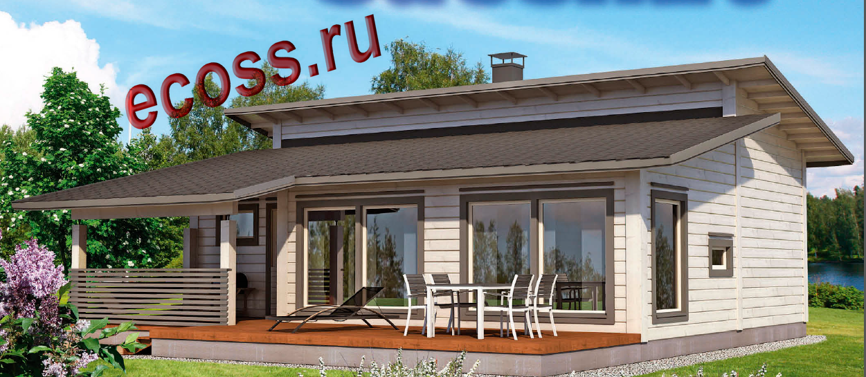

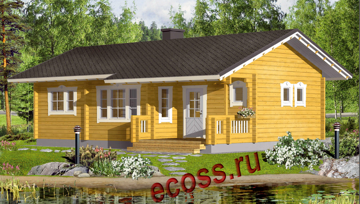

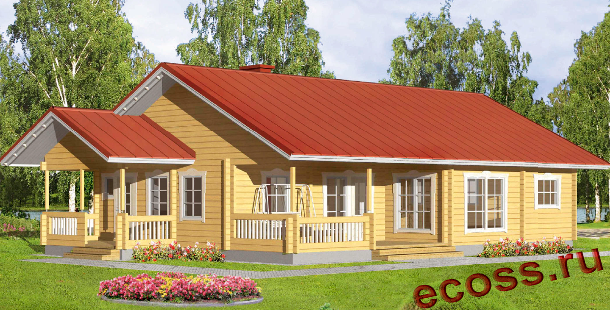

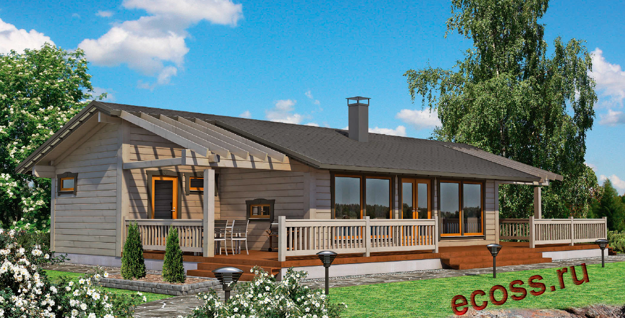

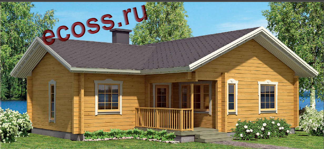

Интересное наблюдение этого года – стало больше обращений на строительство одноэтажных домов (каркас, проф/брус...).
Всегда стандартно думал, что одноэтажный дом получается дороже из-за более большей плотности материалов на 1 м2 площади из-за кровли и отсутствия 2 -ого полуэтажа , он же мансарда, пентхаус, он же жилой чердак , да и видимо давлело «проклятое прошлое» о 6 сотках из СССР и желание созерцать звездное небо с балкончика-лоджии личной спаленки повыше 3-4 любопытных и очень "близких" соседей…
Но ежели просчитать несколько стандартных оптимальных планировок с модным «опен спейсом» , 2-х контурным зонированием и с сохранением кубатуры жилого пространства при увеличении открытой площади и уменьшении высоты, то разницы в цене почти никакой и даже при грамотной адаптации планировки под наших размеры «деревяшек» и других родных стройматериалов, получается даже дешевле…например, одноэтажный дом «трансформер» 9 м х 14 м ( высота потолка 2.3-2.5 м, 2 зоны проживания, 2 «опен спейса», вальм ) получается дешевле , чем стандартный сельско-дачный дом «три окошка» ( высота потолка 2.5-2.7 м, мансарда -1.0 м -2.5 м, 2 туалета, двускат) 7 м х 9 м ( 8 м х 8 м ), а если привязаться к цене по площади дома, то разница в цифири получается 12%-16% и плюс еще скрытый под крышей резерв для детских помещений "а-ля голливуда" с знаменитой откидной лестницей от маньякофф…
Причины популярности одноэтажных домов :
1. Кризис и «волатильность рубля», экономия
2. Беженцы-переселенцы с юга, пенсионеры с севера
3. Доступность и дешевизна участков 8-12 соток
4. Более удачная планировка и комфортность
5. Модно на «заморщине», престиж
6. …..(вставить дополнительно)

Pogarik писал(а):6. …..(вставить дополнительно)5.png
6.Удобнее для проживания. Сейчас, себе бы, с учетом возраста, строил бы однозначно одноэтажник. Пока еще не старый, а можно сказать в годах, но заметил, что стало лень подниматься на 2-й этаж, какие то необходимые в быту предметы и вещи постепеннно со 2 -го переместились на 1 -й.
К слову, у нас таже тенденция на одноэтажники.
Бесплатно проектируем. Для своих клиентов, естественно. И делаем это, надо сказать, хорошо - Лесоград
