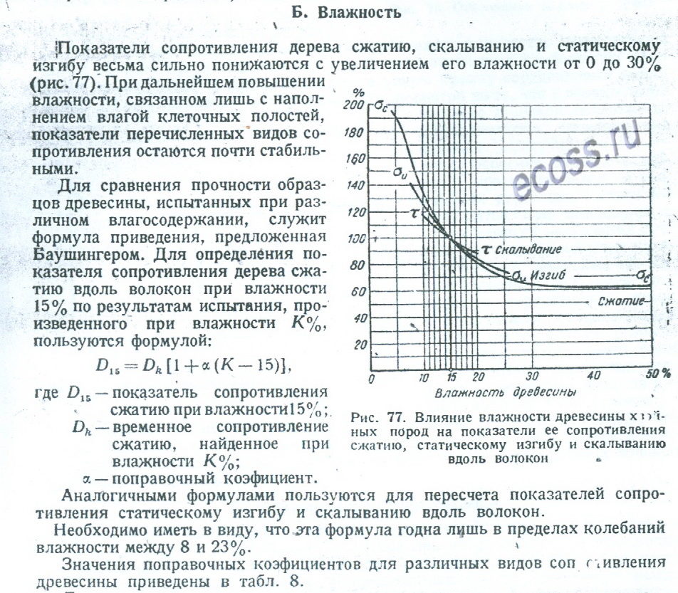

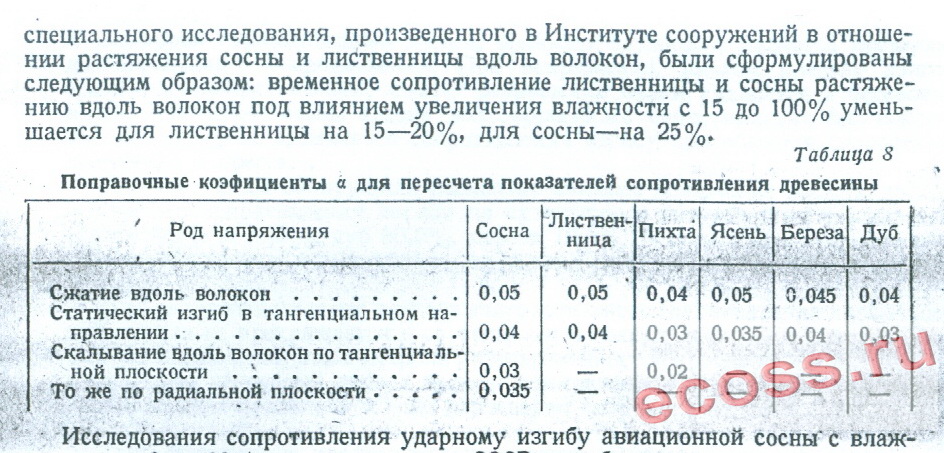

дополню..."зимний лес" от "летнего леса" по качеству ничем не отличается... "зимний" заготавливают зимой, на дальних делянках до которых можно добраться только по мерзлому грунту(замершим болотам) или по лежневкам на мерзлом грунте , ..."летний" заготавливают на делянках к которых можно подъехать по готовым летним дорогам... есть еще "сплавной" лес, вот из него не желательно строить сразу, т.к он повышенной влажности, а повышенная влажность уменьшает прочностные хар-ки деревянного изделия...
... качество древесины отличается по сортности, а не по времени заготовки...
