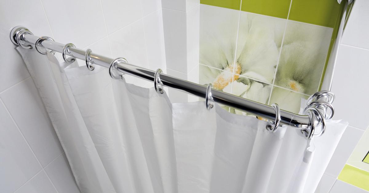

Очень даже согласен насчет шторы. Если просто ограничить душевое пространство необходимо в помещении, да еще это дачный вариант, и если вдруг нужно дешевое, то достаточно установить пару фланцев на противоположные стены, кинуть между ними трубу, и шторку повесить. Полиэстеровые шторы для душа отлично справляются с такими задачами!
На все потратите копейки денег и час времени максимум - получите нормальную душевую зону, достаточно практичную.
А стеклянная перегородка - это само стекло, его установка, специальная фурнитура, герметизация. Все на порядок дороже и дольше!

Нет, задача - просто преграда попаданию воды на остальную площадь ванной комнаты, то бишь стандартная задача)) Экономия света не преследуется, а почему такую хотим - так просто симпатичная, и пару статеек прочитал, что удобная и дешевая. Но сейчас понимаю, что не так все просто с ценой. Некоторые ответы вот прочел, и сразу практически полностью изменил мнение.
Идея со шторой мне очень нравится, тем более, действительно можно сэкономить хорошие деньги, запустить их на другие ремонтные работы или отделку... планируется сейчас много чего по ремонту.
Спасибо за идеи. И Николаеву111 спасибо. Я понял теперь, как именно вариант шторы нужно рассматривать!
