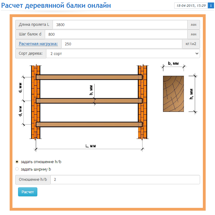

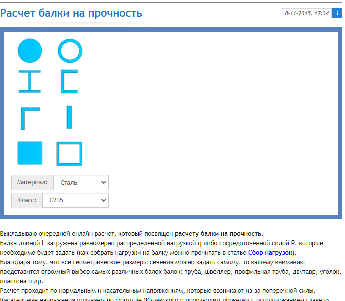

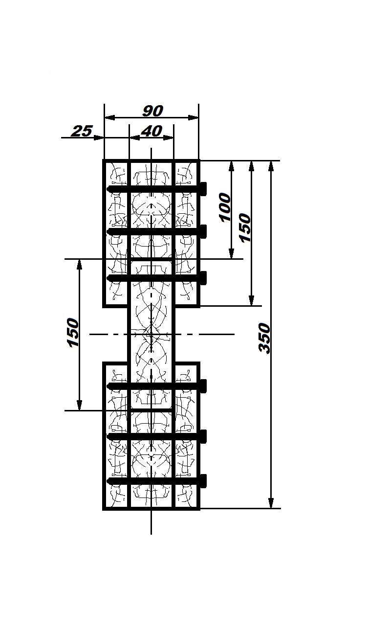

Здравствуйте. Вопрос к опытным расчетчикам/строителям каркасных домов и т.п. деревянных конструкций. Как вы оцените такую дощато-гвоздевую балку межэтажного перекрытия? Пролет 5.5м, поэтому все доски цельные длиной не более 6м, для расчета я использовал калькуляторы для балки-
модерация *удалена гиперссылка(как прямоугольную балку шириной 90мм- понимаю, что неточно, но ничего лучшего я не нашел и намерен делать с запасом) и
модерация *удалена гиперссылка (с установками двутавр, дерево- понимаю, что двутавр напоминает очень отдаленно, но опять же ничего ближе не нашел). Сам удивился, что в последнем расчете при более тонкой средней доске (25мм) и нагрузке 300кг/м прочность не проходит по касательным напряжениям при большом запасе по нормальным напряжениям- пришлось сделать 40мм.

AnatolyV писал(а):Здравствуйте. Вопрос к опытным расчетчикам/строителям каркасных домов и т.п. деревянных конструкций. Как вы оцените такую дощато-гвоздевую балку межэтажного перекрытия? Пролет 5.5м, поэтому все доски цельные длиной не более 6м, для расчета я использовал калькуляторы для балки- модерация *удалена гиперссылка (как прямоугольную балку шириной 90мм- понимаю, что неточно, но ничего лучшего я не нашел и намерен делать с запасом) и модерация *удалена гиперссылка (с установками двутавр, дерево- понимаю, что двутавр напоминает очень отдаленно, но опять же ничего ближе не нашел). Сам удивился, что в последнем расчете при более тонкой средней доске (25мм) и нагрузке 300кг/м прочность не проходит по касательным напряжениям при большом запасе по нормальным напряжениям- пришлось сделать 40мм. Балка.jpg
...дык должен быть еще расчет гвоздевого забоя на вашей тавровой балке...проще купить стандартную балку 80(75) х 250 х6000 и вполне выдержит...

Pogarik писал(а):Источник цитаты проще купить стандартную балку 80(75) х 250 х6000
Во-первых такая балка с ОСП (OSB), которая бывает не более 3м, значит средняя часть двутавра не цельная, что внушает опасения. Во-вторых такие балки появились недавно, и неизвестно, как долго они простоят. В-третьих, в ОСП используются фенолформальдегидные связующие. В-четвертых велик риск напороться на некачественные балки.
...зачем брать современные гомнобалки с ОСП ?...Приезжаете на любую пилораму МО и заказываете брус 80(75) х 250 х 6000 ( если лес сырой (св. 25%) и у вас времени нет ждать 30-40 дней, тогда увеличивайте сечение на 15% ,т.е толщину 90(85),но есть вероятность прогиба балки в центре до 3-5 см под собственным весом ... в крайний случай берете два бруса 150 х100 х 6000 2-3 сорта и сплачиваете их при помощи 4-5 стяжных болтов или по-старинке скобами (мостостроение) и будет вам счастие...проверено сотни раз ...
