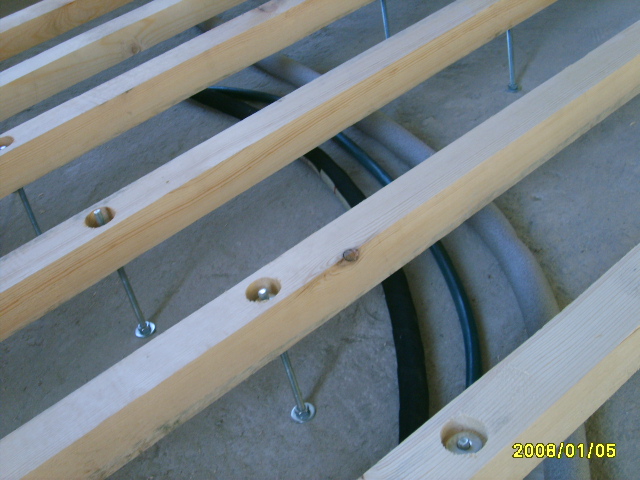

Тема: Re: Полы в деревянном доме
Согласен, деревянный дом без деревянного пола - какое то странное сочетание. Почему бы не установить его на регулируемые лаги? Быстро и качественно
Суржиков Даниил писал(а):....деревянный дом без деревянного пола - какое то странное сочетание. Почему бы не установить его на регулируемые лаги? ...
Действительно "странное сочетание" :o деревянный дом и лаги пола на болтиках… :lol:
Для того чтобы установить регулируемые тяги, для них нужно предусмотреть жесткое основание, чтобы избежать "местного смятия" под тягами вашей конструкции. Когда перекрытие выполнено из монолитного ж/б - это еще приемлемый вариант, но когда по деревянным балкам? Это -"геморрой". Вы еще забыли указать, сколько это "чудо инженерной мысли" забирает объема помещений в деревянном доме или квартире в панельном доме, да и мороки с монтажом более чем достаточно...
Технология для промышленных технологических помещений, где необходима прокладка инженерных коммуникаций, воздуховодов вентиляции или воздушного отопления. В жилищном строительстве - для коттеджей с высокими потолками или "сталинки" с ж/б перекрытиями...
