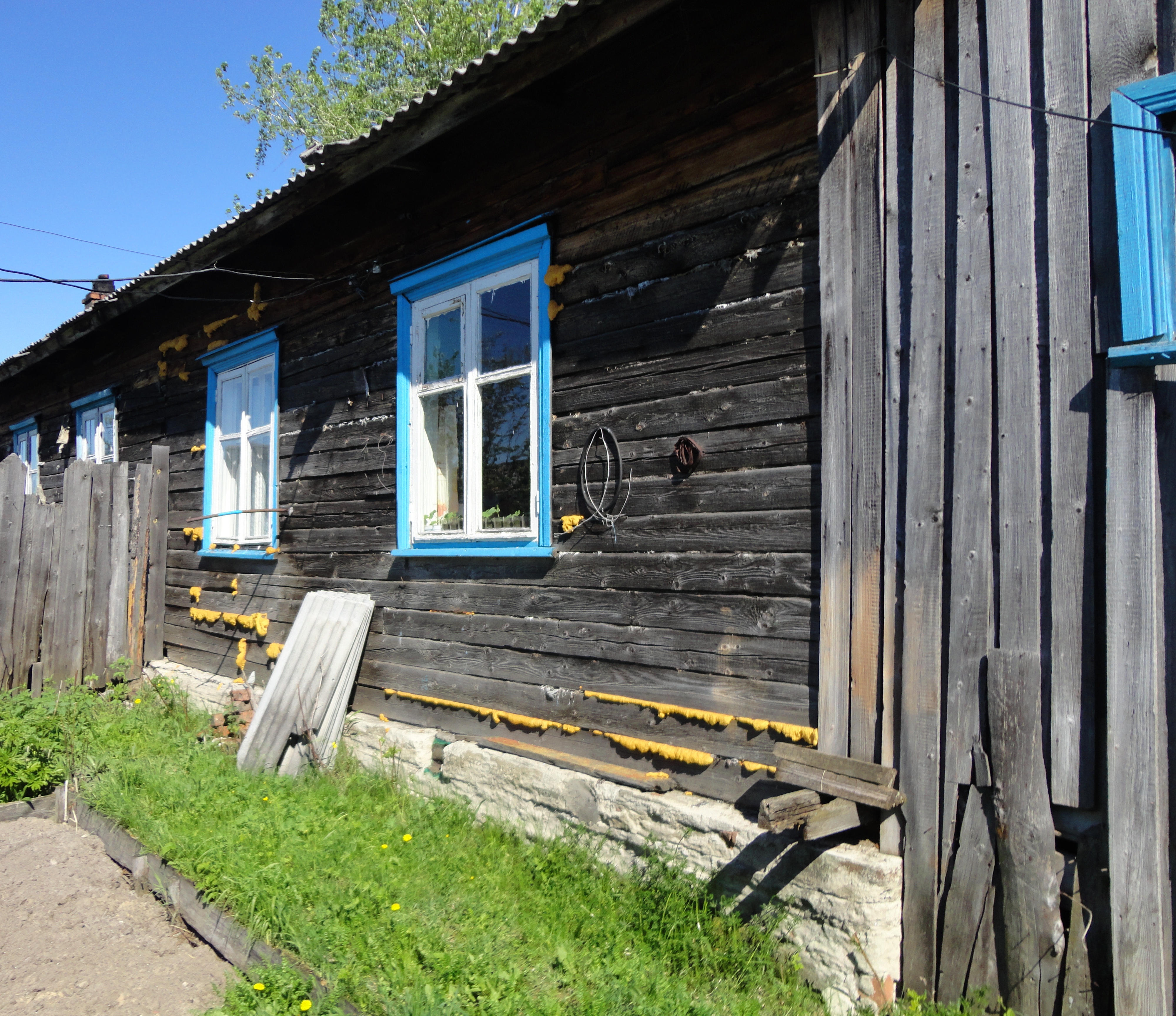

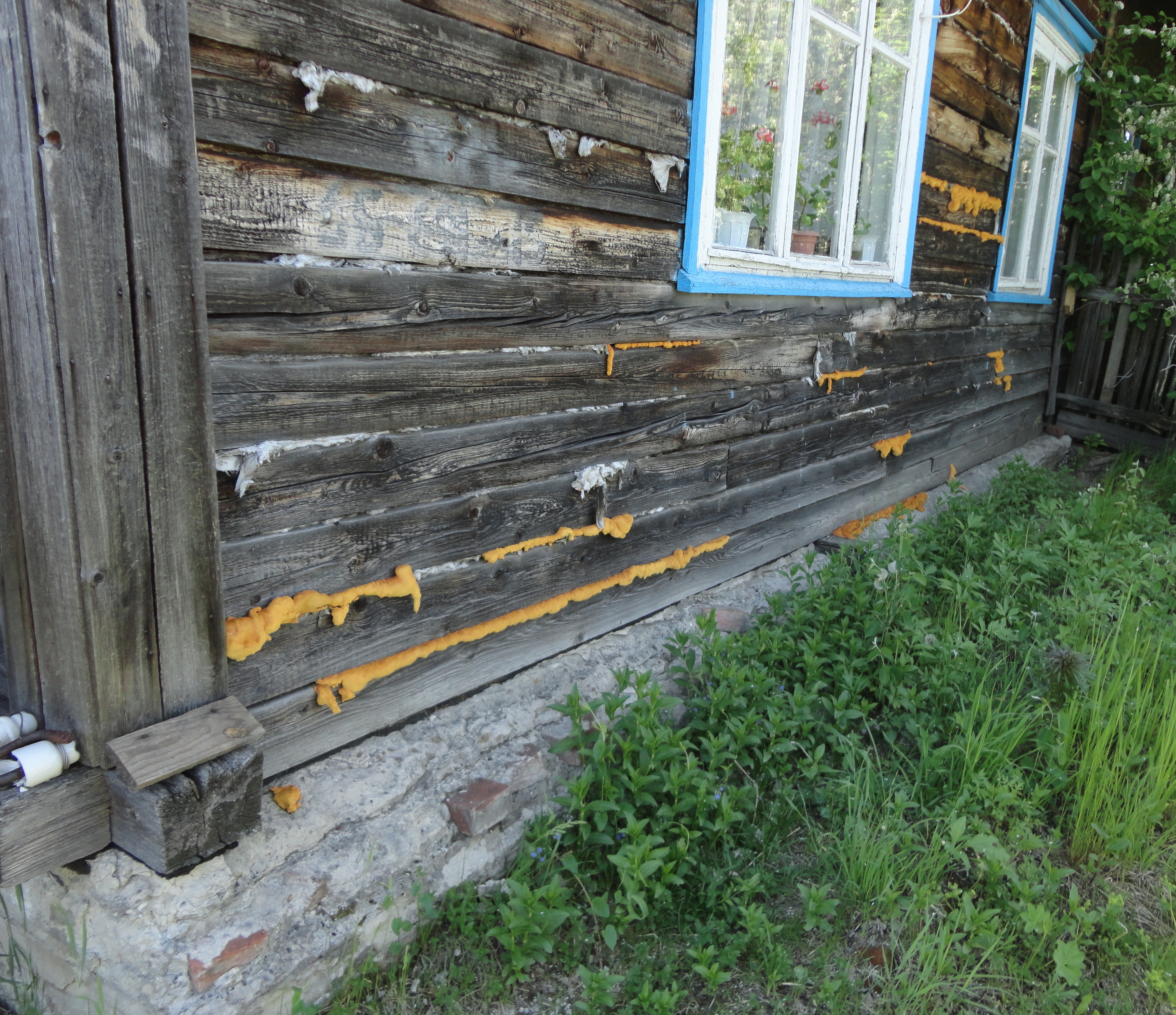

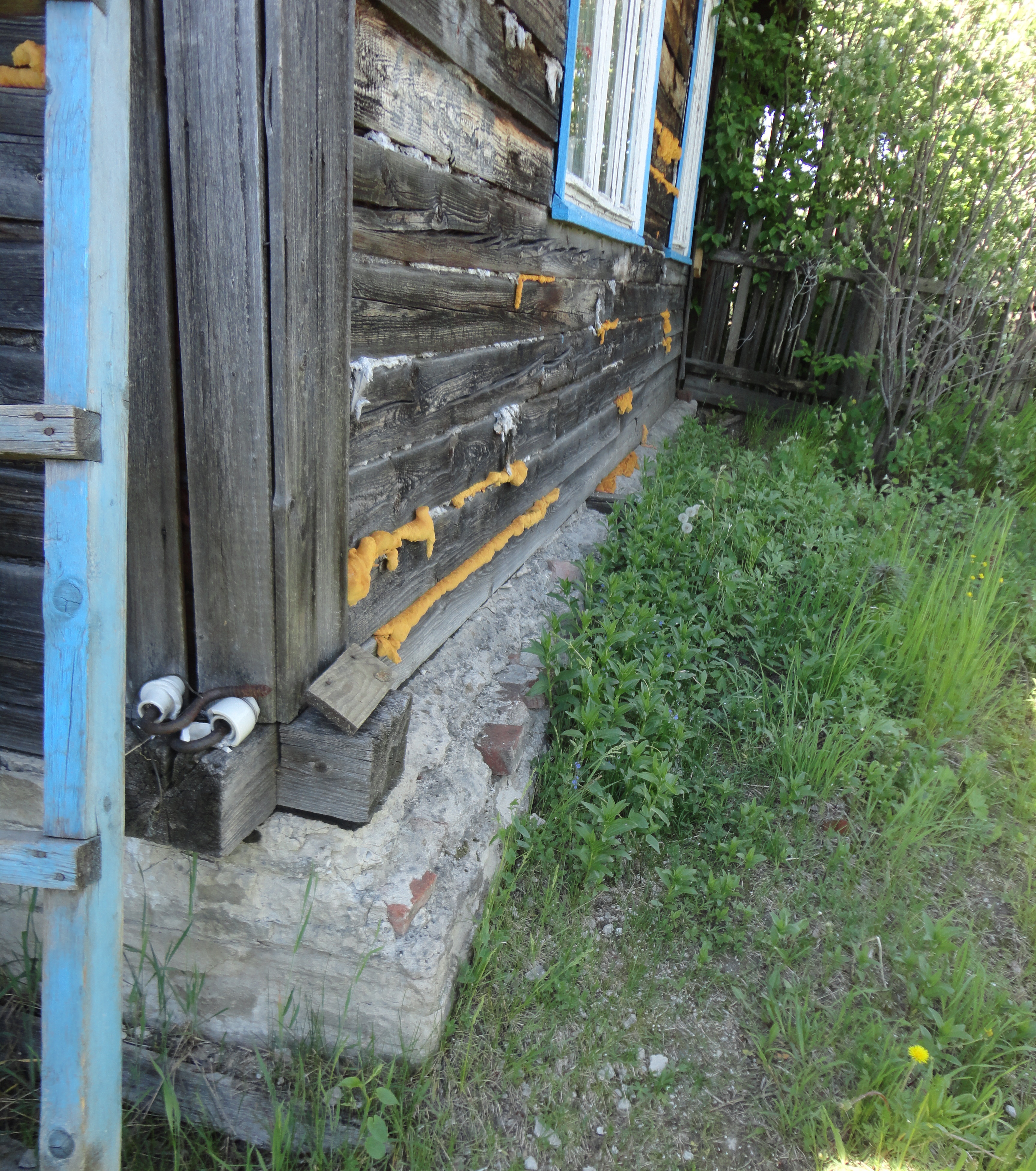

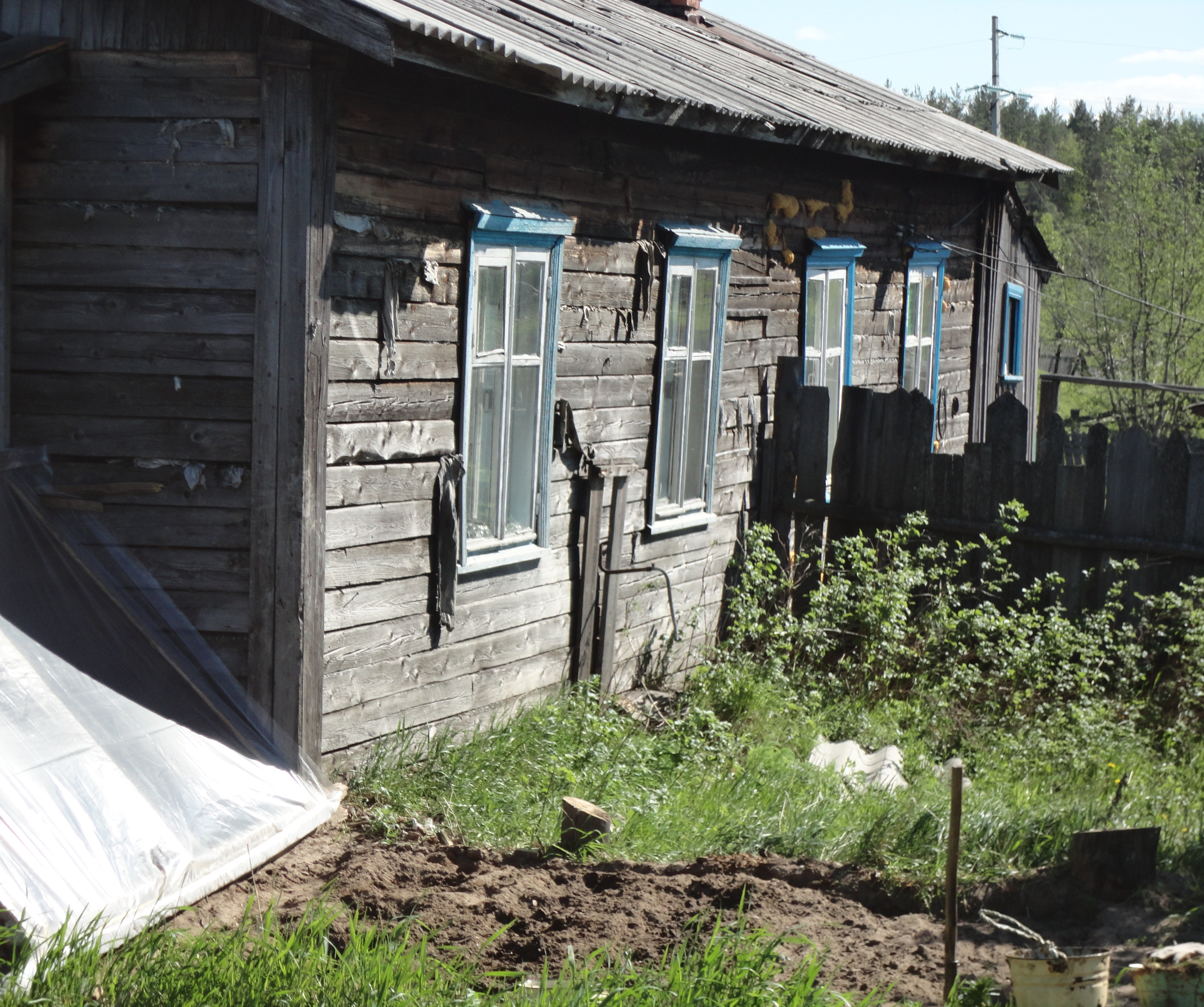

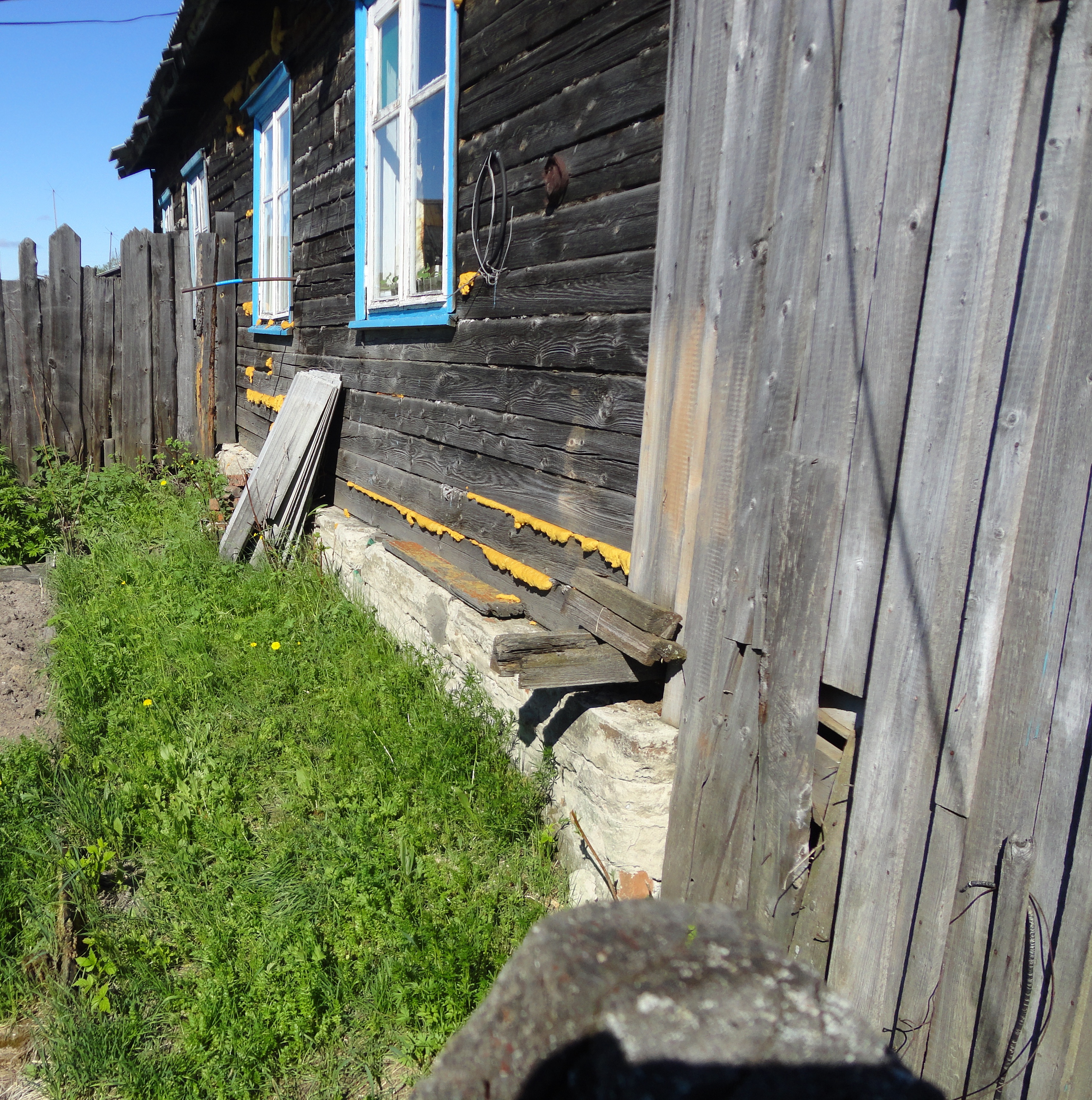

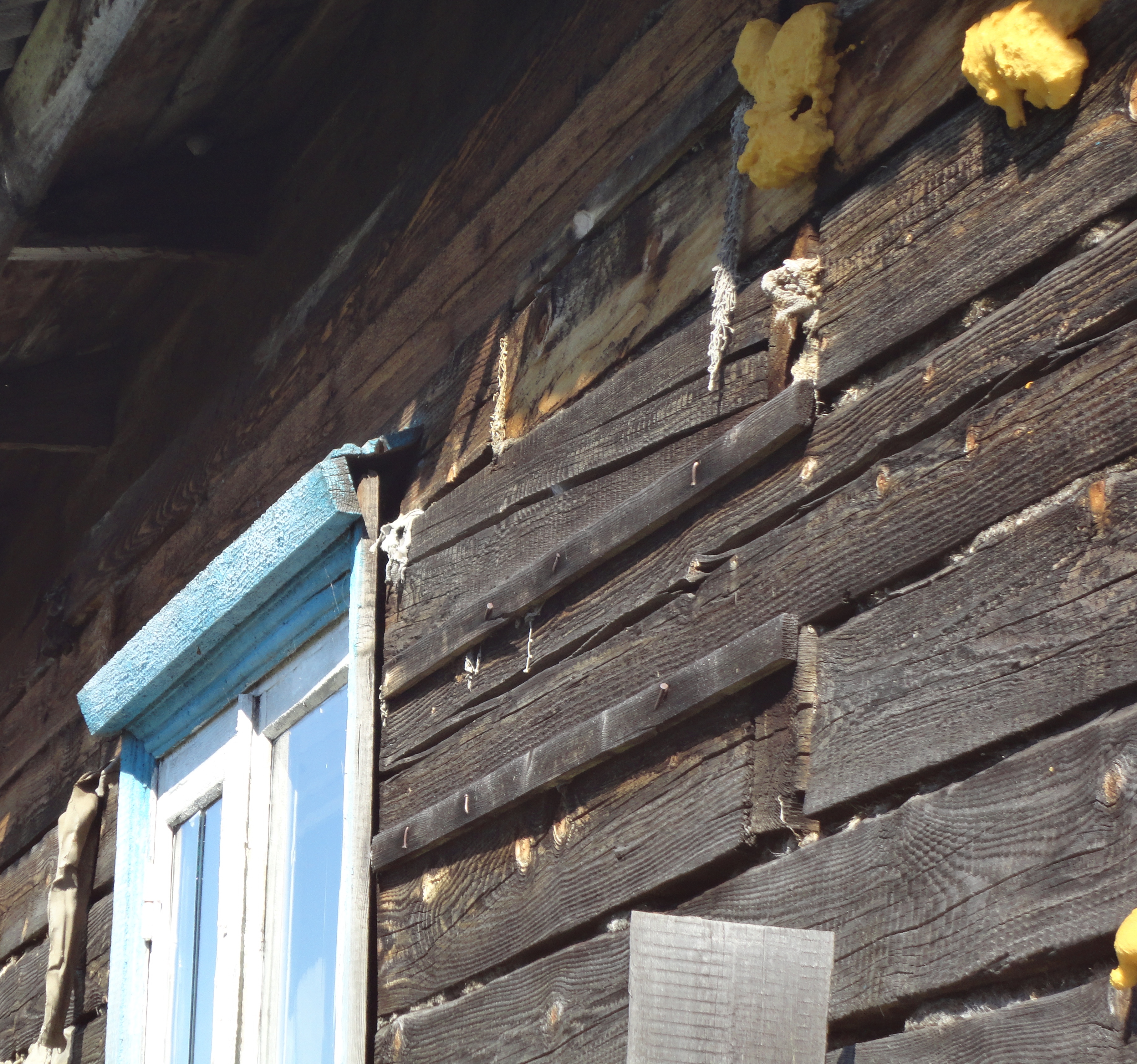

Здравствуйте!
У меня такой вопрос. Купил деревянный дом в п. Кебраты, Пермского края. Домик стареникий из бруса 180х180, раньше был на две семьи. Брус по периметру прогнил, с одной стороны покосило стену (фото ниже), фундамент тоже требует ремонта, поделитесь советом как менять брус, как восстановить фундамент? домкраты, подпорки, стяжки. Если можно поподробнее. С чего начать. Как поменять выдавленный брус (местный житель сказал, что если тронем стену с выдавленным брусом, то она рухнет, как этого избежать?

Тема: Re: Помогите советом! Ремонт дома из бруса 180х180
Che78 писал(а):Нет возможности
Просто я полагаю новый будет дешевле.
По теме визуально фундамент без трещин, если нет проседания - не трогать. Бревна в очень плохом состоянии, если будете докатить могут просто раскрошиться. Собрать вокруг бревен каркас изнутри и снаружи и опереть на каркас кровлю - после этого дом обшить (можно с дополнительным утеплением) - оставленные бревна будут работать как утеплитель.
... визуально фундамент без трещин, если нет проседания - не трогать.
...Бревна в очень плохом состоянии, если будете "домкратить" могут просто раскрошиться.
... вокруг бревен каркас изнутри и снаружи и опереть на каркас кровлю - после этого дом обшить (можно с дополнительным утеплением) - оставленные бревна будут работать как утеплитель.
Соглашусь с мнением Эксперта
Восстановление дома приведет к большим затратам, чем строительство нового деревянного дома на существующем фундаменте (рубленного или брусового).
Вариант устройства каркаса… :? Не думаю, что полы, перекрытия и конструкция кровли в хорошем состоянии, чтобы выполнять усиление и ремонт только стен, которые в таком плохом состоянии.
Тут не ремонт нужен, а скорее реконструкция с заменой всех несущих конструкций - стен, конструкции кровли, возможно перекрытий полов.
Уважаемый Che78, поверьте - новый сруб или брусовые стены дома с кровлей обойдутся вам дешевле, чем реконструкция того, что вы показали на фотографиях...
