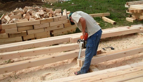

Как построить деревянный дом своими руками: дорабатываем "напильником"
К габаритам бревен и брусьев тоже существуют свои требования. Идеальным материалом можно считать те из них, которые имеют длину 7 метров и толщину 25 сантиметров. Нередко используют и материал, толщина которого составляет 20 сантиметров. А летние домики иногда возводят из бревен по 17 сантиметров в диаметре.
Дом из дерева вполне реально построить за 3 месяца. Очень важно не забыть обработать его стены антисептиком, а также Антипиреном. Чем можете дополнить данное сообщение?

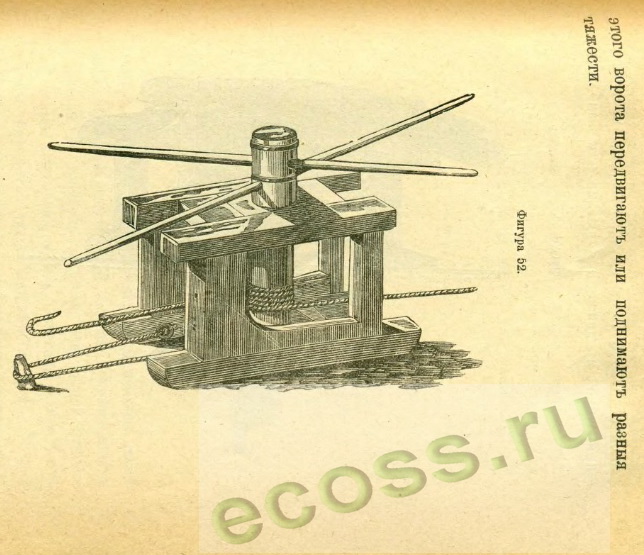

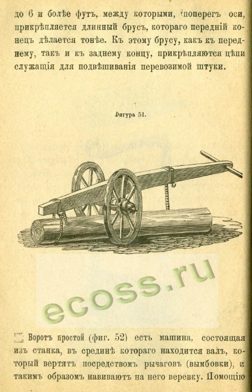

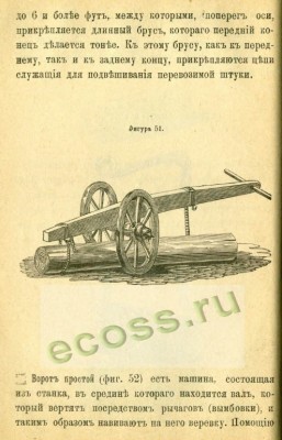

fedos писал(а):Да, своими руками построить деревянный дом будет сложно. Особенно если это сруб. Брёвна то тяжёлые, сам не поднимешь. Вот если только из сэндвич панелей. но это уже не деревянный. А например каркасный дом, можно и самому построить. Тяжёлого там ничего нет, все материалы лёгкие, и вообще, если подготовиться должным образом, то вся работа там будет напоминать сборку конструктора.
это современные плотники-станочники, которые слабы умом и в коленках не смогут по одному дом срубить...а вот из сэндвич панелей тяжело одному собирать, вторая "лошадь" нужна --панели держать пока первая "лошадь" будет тупо гайку вертеть... 8-)
приспособа для бревна -2
приспособа для бревна-3

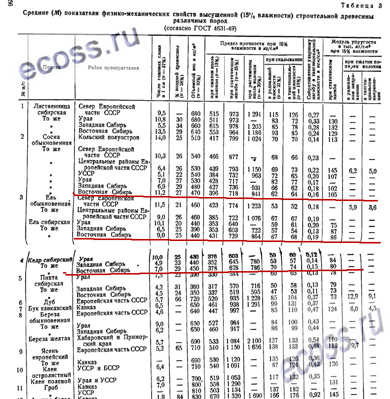

про хвою--легко... сосна произрастает на землях не выше 62 градуса северной широты, а елка выше, поэтому более предпочительней для Д.К. даже естественной влажности изделия из ели, т.к елка до 62 градуса прочней сосны на 8 %-12 %, а свыше 62 градуса с.ш. на 12%-20%... Диаметр северной ели 40 лет 22-25 см, а сибирской сосны 40-44 см.,т.е. ель более плотная, мене подвержена грибковому поражению и стоит на корню до 400 лет... Сибирская сосна (кедр, ангарская , аскизская и т.д.)очень привлекательна для изготовления карандашей ( не путать с швейцарской фирмой письменных принадлежностей "Карандаш", отчего и появилось название карандаш для рисовательного инструмента), поделок народных, хозпостроек , быстровозводимого жилья эконом-класса, временных военных городков и для экспорта в южные дикие страны (там любой деревяшке рады), а почти вся северная ель идет в цивилизованные богатые страны ...ну и из сосны музыкальный инструмент или безсучковую хвойную баню для чиновника высокого ранга не сделаешь, а вот из резонансной северной ели легко и приятно ! :lol:
сравнение "деревяшек" до 62 градуса северной широты

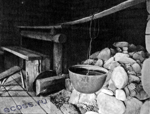

...дык можно баньку по-черному слепить, на нее се равно гостОв нету , а правила по наследству до сих пор передаются в устном творчестве народном :lol: ...вот так щас и живем без гостОв и снипОв , всё по преданиям совковым и википедьям тырнетовским :lol:
баня народная
