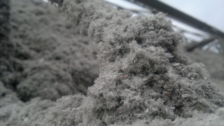

Мы раньше тоже столкнулись с проблемой утепления пола в деревянном доме. Мы для этого использовали эковату. Она порядком дешевле, чем другие виды утеплителя и более долговечна. Если вам интересно узнать подробнее, то вот интересная статейка: " ...Утепление эковатой
При утеплении пола в частном доме своими руками при помощи эковаты стоит учитывать, что это будет менее эффективно и займет больше времени, чем монтаж того же утеплителя при помощи специальных дутьевых машин. Тем не менее утеплить пол эковатой без использования специализированного оборудования можно. Для этого между предварительно смонтированными деревянными лагами укладываются листы материала.
Преимущества эковаты – это высокий уровень теплоизоляции, впечатляющая долговечность и стойкость к неблагоприятным воздействиям окружающей среды. Минус материала – его высокая стоимость и необходимость использования специализированного оборудования для качественного монтажа. Видео утепления пола в деревянном доме при помощи минеральной ваты своими руками значительно облегчает процесс, так что не ленитесь просматривать его перед началом работы.
Эковата устойчива к воспламенению благодаря нелетучим пламегасящим веществам в составе
" Статья с сайта REMOO.
Мы с мужем выбирали утеплитель руководствуясь этой инструкцией. Всем удачного ремонта! :D
