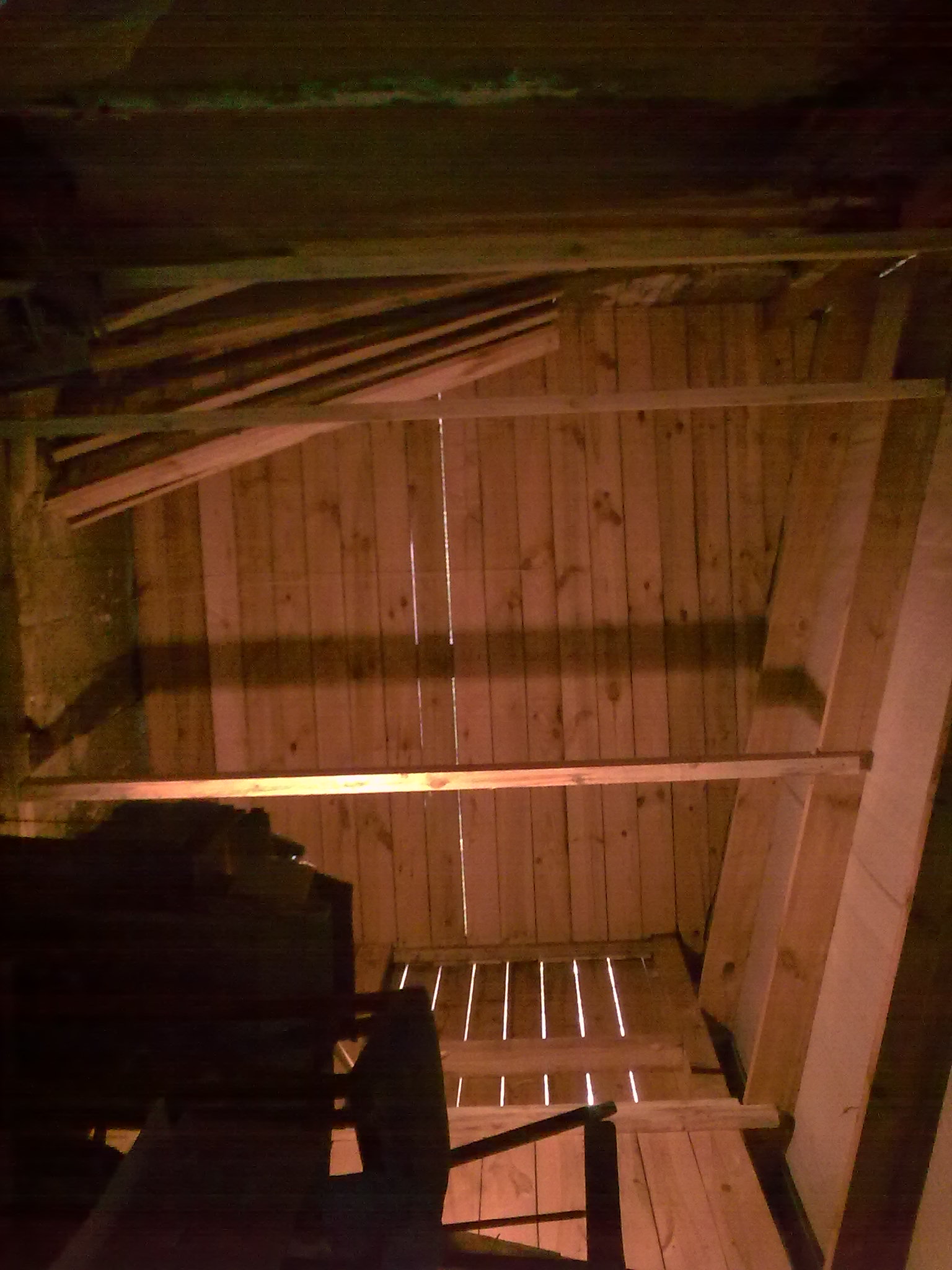

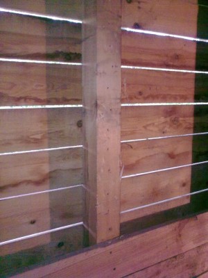

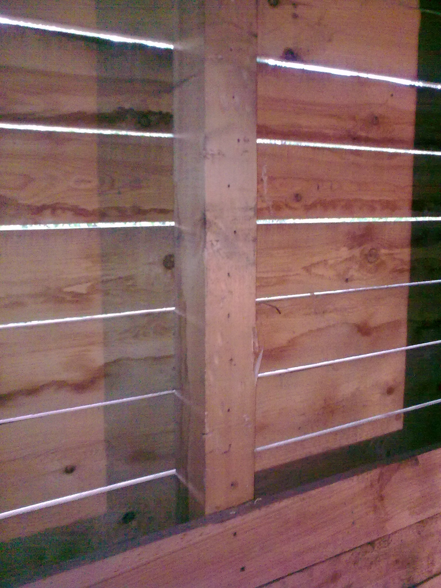

Добрый день! у меня квартира на втором этаже в двухэтажном дома, с боку пристроенная лестничная площадка, на ней есть свободное место, где я и пытаюсь сделать себе ванную комнату.
В приложении фото комнаты, брус 10 на 10 к нему прибиты доски снаружи, внутри я отрываю.
Размер комнаты 2.7м2 на 1.86м
План такой:
- сначала гидроизоляция (какой материал?) степлером к доскам прибью, стыки металлизированным скотчем пройдусь.
- далее пенопласт 100мм, стыки пеной
- далее "адгелин" блестяшка, 2мм толщиной блестящей стороной внутрь. Степлером к брусу. Стыки скотчем.
- далее внутренняя обшивка (по маленьким рейкам, каркас), предполагаю пластиковые панели закос под плитку на стены на потолок белые просто панели.
Вопросы:
1) Достаточно ли будет такой конструкции? Потребуется ли дополнительная изоляция? снизу затопить некого, там коридор.
2) Нужно ли в ванной окно? если да то нужна ли вытяжка или можно обойтись открыванием окна? Или лучше вытяжка без окна?
Как лучше сделать полы? я планировал на пол линолеум, по лагам 5*10 и может ДСП, ОСБ не продаются у нас. Есть ЦСП.

drive1 писал(а):План такой: - сначала гидроизоляция (какой материал?:-) степлером к доскам прибью, стыки металлизированным скотчем пройдусь. - далее пенопласт 100мм, стыки пеной - далее "адгелин" блестяшка, 2мм толщиной блестящей стороной внутрь. Степлером к брусу. Стыки скотчем. - далее внутренняя обшивка (по маленьким рейкам, каркас), предполагаю пластиковые панели закос под плитку на стены на потолок белые просто панели. Вопросы: 1) Достаточно ли будет такой конструкции? Потребуется ли дополнительная изоляция? снизу затопить некого, там коридор. 2) Нужно ли в ванной окно? если да то нужна ли вытяжка или можно обойтись открыванием окна? Или лучше вытяжка без окна? Как лучше сделать полы? я планировал на пол линолеум, по лагам 5*10 и может ДСП, ОСБ не продаются у нас. Есть ЦСП.
@drive1
1. Тайвек
2. Пенопласт лучше заменить на пенополиуретан - у него влагопоглощение поменьше - хотя и то, и то плохо (ИМХО).
Достаточно - но 100 мм утеплителя это и есть 100 мм утеплителя, 150 лучше :D
По правилам в деревянном доме в ванной на полу надо делать корыто в Вашем случае из сварного пластика или линолеума. То, что никого не затопите не принципиально, влага внутрь стен попадет.
Окно в ванной дело вкуса.
Вытяжка обязательна.
Основа под линолеум лучше фанера, для ванны бакелитовая, можно ЦСП, ДСП самый не удачный вариант, тогда уж лучше обычная доска.

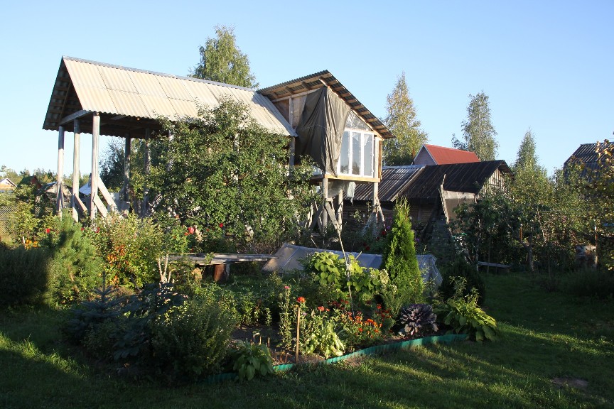

Хочу поднять тему и уточнить пару вопросов. На даче рядом с домом построили себе деревянный "дворец" - на втором этаже будет застекленная веранда, внизу, собственно, баня, не хочу отказать себе и в простенькой душевой, но с утеплением, наша бабушка ездит туда до глубокой осени, рисковать не хочется.
хотелось уточнить у автора или сочувствующих знатоков - какую гидроизоляцию лучше класть, после 2 лет эксплуатации ванны в деревянном доме (смотрю на время создания дискуссии!) были ли какие-то серьезные проблемы, что в принципе показал опыт?
Надо ли ставить слив на случай протечки? Затопить некого, но грибка и плесени боюсь, как огня((
Насчет вытяжки поняла, а вот если будет окно - нужна ли она? Окошко вообще уже прорезано, так что не вижу смысла его "закрывать".
Спасибо всем заранее!
ЗЫ ПО части скорости мы не спешили, но планируем исправиться):-) за пару лет неспешной стройки дворец наш до сих пор выглядит как-то так))

AnnaNoskova писал(а):за пару лет неспешной стройки дворец наш до сих пор выглядит как-то так))
А что это и зачем вообще? Кто выдумал такой причудливый проект? Не в обиду автору, но серьезно):-) Или тут идет претензия на необычные постройки, типа как перевернутый дом, самый узкий дом и так далее? Или не все видно, или я вообще не понимаю смысла такого строения))

Муж придумал, увы и ах)) дом у нас есть и он вполне нормальной формы. Вот теперь он пытается что-то из этого добра построить, точнее, я пытаюсь найти выход из того, что получилось)
