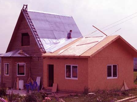

Пристройка к дому своими руками: в итоге это может выглядеть так

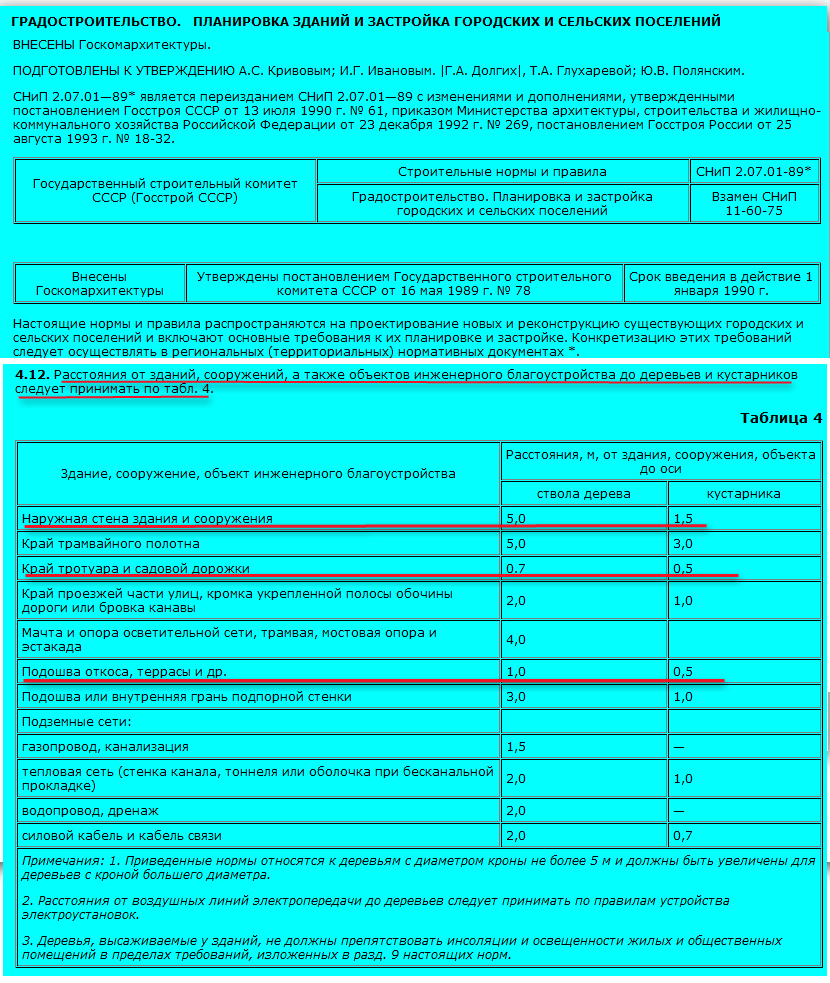

Увиденные вами проекты разработаны с нарушением СНиПа (бывают горе проектировщики... :x ) и то, что вы видели - результат их безграмотности и необдуманой бурной деятельности. :(
Существует СНиП 2.07.01-89 "Градостроительство. Планировка зданий и застройка городских и сельских поселений" в котором определены расстояния от зеленых насаждений до зданий и сооружений.
Выдержка из СНиП 2.07.01-89 Градостроительство. Планировка зданий и застройка городских и сельсктх поселений.png
И поверьте - это не просто прихоти архитекторов и проектировщиков. :roll: Это те многовековые наблюдения, анализы и выводы за техническим состоянием зданиями и сооружениями во взаимодействии с флорой и фауной.
Надеюсь ответе ясен и не стоит обсуждать - зачем и почему высаживают плющ и виноградники радом с фундаментом многоэтажек и почему у соседа дерево засохло у дома ...

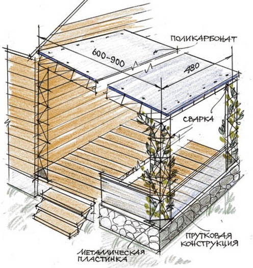

В некоторых случаях пристройка к дому своими руками может быть изготовлена в виде летней террасы. Если речь идёт о дачи, которая будет использоваться в основном в тёплое время года, то такое решение можете оказаться более оптимальным, чем возведение постройки с полномасштабными стенами, окнами и дверью.
При организации досуга на дача иногда очень важно обеспечить наличие тени, ведь в самый пик летней жары отдых может быть испорчен, если дом не имеет террасы. Для увеличения охлаждающего эффекта по террасе часто пускают вьющийся виноград. На рисунке изображена схема устройства подобной террасы.
Добавлено после 45 минут 10 секунд:
