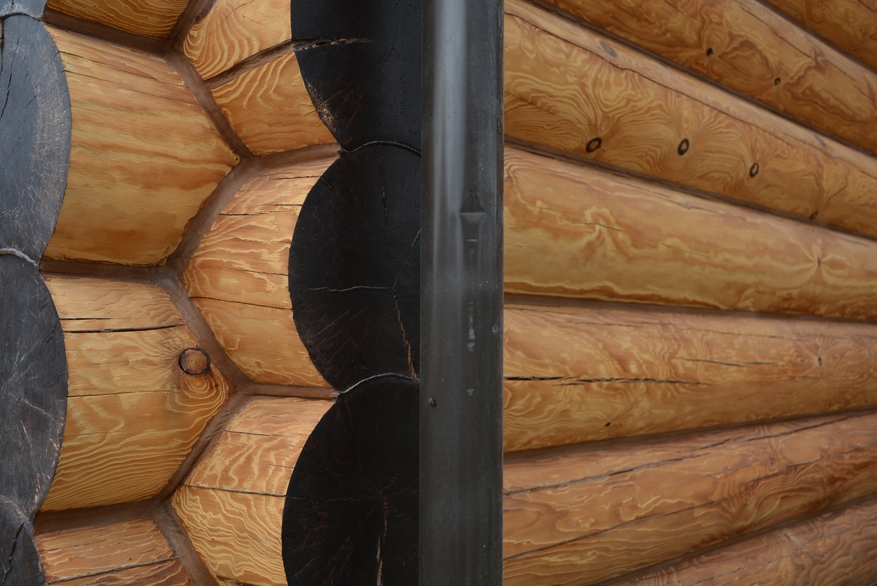

Могу посоветовать вам ребят из Рикедом, у меня они производили пескоструйную шлифовку и красили потом. Грунтовали на совесть. Шлифовали упорно, раза три по-моему. Дом накрыли тентами, работали внутри. Единственное, если у вас домик небольшой, то будет невыгодно их вызвать. Там еще доплаты какие-то будут. Подумайте. У меня соседи теперь спрашивают, чем это таким покрашено красивым. Смотрится совсем по-другому, более престижно что ли. По ценам – дороговато, но работу ребята повели колоссальную. Не жалею.

А вот интересно, при пескоструйке стены что происходит с межбревенным утеплителем?

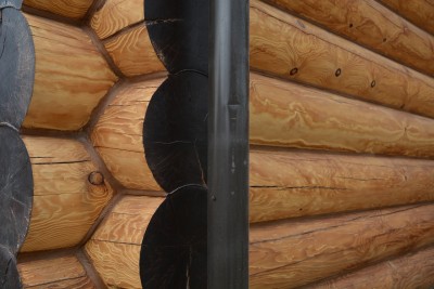

насколько я знаю, обычный пескоструй вырывает утеплитель, а мы-то делали абразивно-струйную шлифовку - как нам объясняли, она очень деликатная, ничего с утеплителем не случится. Нам по теплому шву шлифовку выполняли (по герметику), все хорошо.
Отправлено спустя 14 минут 48 секунд:
Елена Котина писал(а):
Эксперт писал(а):
Елена Котина писал(а):Источник цитаты пескоструйную шлифовку
вот фото:

видел, как террасную доску водой под давлением шлифуют. но что бы дом с абразивом по герметику пескоструить... это либо ооочень делекатной струйкой, которая только пыль смоет. либо герметик - стекло. но такой от подвижек дома должен весь истрескаться и вывалиться.
