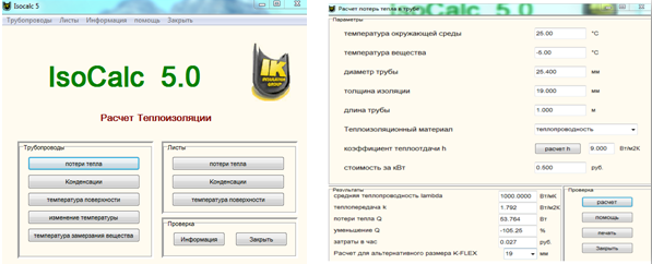

Расчет производиться на соответствие теплопотерь стен (по научному ограждающих конструкций) Вашего дома заданным нормами.
Расчет теплоизоляции ISOVER
регион Москва и Московская область
область применения Каркасный дом
Результаты расчета
Рекомендуемый материал: KL37 шириной 610мм
Рекомендуемая толщина материала, мм: 150

Ни одина теплоизоляция не обеспечивает сохранения 100% тепла, но при ее применении потери значительно меньше. Для эффективного применения теплоизоляции и во избежания выпадения конденсата, нужно правильно подобрать толщину теплоизоляционного материала. Нормативы предъявляют основные требования теплоизоляции - ее конструкции, нормам плотности исходящего теплового потока с поверхностей. Руководствуясь нормами, разработаны правила для определения толщины материалов, с учетом влажности и всех температурных нагрузок для изолируемой поверхности. Для расчетов, компания из Италии L'Isolante разработала свободно распространяемую популярную программу IsoCalc 5.0
Все полученные данные соответствуют действующим нормам СП 41-103-2000, СНиП 41-03-2003 и сборнику №26 ГЭСН-2001 «Теплоизоляционные работы». Алгоритм работы программы позволяет выполнять расчеты модуля коэффициента теплоотдачи, учитывая температуру, среды и типа изоляции. Пользоваться программой достаточно просто. Распаковать архив и установить программу. Ввести необходимые исходные данные и получить расчетную толщину теплоизоляционного слоя на экране монитора или возможно распечатать. Удачи вам в применении программы.

Сам вопрос толщины стен меня касается мало, но вот я этот калькулятор сама опробовала, и оказывается правильно рассчитать толщину утеплителя, очень даже просто. Вбиваешь все данные, и программа сама рассчитывает. Я так понимаю, что это фирменная программа от производителя.

Вы, верно заметили - это свободно распространяемая программа от производителей утеплителя. Только при расчете необходимо правильно выбрать исходные данные. Также нужно учитывать , что со временем свойства утеплителя (теплопроводность) меняются и что даже у одного и того же производителя партии утеплителя могут иметь различную плотность и и удельное сопротивление теплопередаче.
