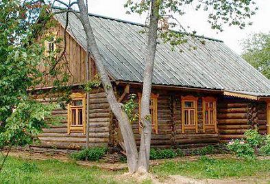

Прежде всего необходимо решить то, как делать сруб "в лапу" или же "в чашу". Вариант с чашей по совокупности параметров является более предпочтительным. Кроме того, когда предстоит сборка сруба своими руками, то не надо забывать о многих разных нюансах.
Берем влажные бревна, которые имеют толщину от 200 до 260 миллиметров. Кроме того, будет необходимо сделать их обтесывание (минимум на 150 миллиметров). Эта выровненная сторона должна стать нижней частью каждого из уложенных бревен. Процент влажности каждого бревна должен находиться на уровне 90 процентов.
Более того, самое нижнее бревно должно быть обтесано не только снизу, но и с внутренней боковой стороны (кстати, цокольная перегородка под ним должна иметь разную высоту с каждой из сторон). После завершения строительства (тогда, когда бревна высохнут) усадка может составить около 4 процентов. Поэтому для окон и дверей (сверху) можно оставлять просветы примерно на 100 миллиметров.
Процесс по конопачению выполняется дважды, с разницей в 1 год. В пустоты между бревнами забивают войлок либо паклю, а иногда и высушенный мох. Но какой из этих материалов более надежный?
