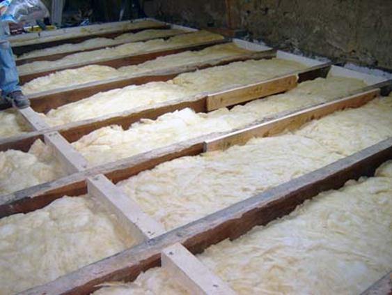

Если вы хотите получить более теплый пол, вы можете набить на нижнюю сторону балок черепные бруски, а затем на них уложить настил пола. Для чернового пола применяют доски различной толщины, 1,5-5 см. Чаще используют доски низкой сортности и горбыль.

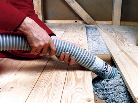

На черновой настил можно уложить листовой утеплитель. Можно использовать насыпной утеплитель. А поверх его производят настил половой доски.
