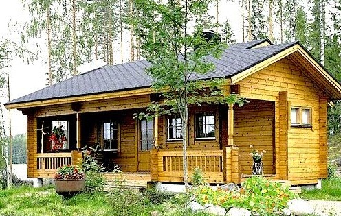

О том, сколько стоит построить деревянный дом, будет сказано в данном сообщении. Деревянный - это дом из бревна либо дом из бруса, либо каркасное сооружение. Данные типы зданий, в свою очередь, делятся на подкатегории. Соответственно, и цена будет отличаться. Что же, попробуем обобщить.
В подавляющем большинстве случаев цена на постройку собственного дома, превышает стоимость покупного (уже готового) загородного дома.
То, сколько стоит построить деревянный дом зависит от конкретного материала и региона
В качестве наиболее бюджетного варианта можно рассматривать так называемый "каркасный дом". По своей сути, это сооружение лишь на 20 процентов состоит из деревянных конструкций, однако оно тоже является частным случаем деревянного дома. Цена здесь следующая: от 150 до 350 долларов за 1 квадратный метр.
Возведение зданий из сушёного бруса либо оцилиндрованного бревна обойдется в 250-700 долларов за вышеуказанную единицу. Как ни странно, так называемый дикий сруб в итоге получается не менее дешёвым. А вот максимальные цены получаются, если дом возводится из клееного бруса: от 600 до 1200 долларов за квадрат.
