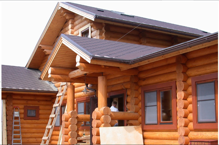

Оценить сколько стоит сруб средних размеров в России сегодня довольно сложно. Помимо географического фактора следует еще учитывать технологические и прочие особенности. Если, скажем, изготовление и предварительная сборка проводятся в сопредельном государстве, то доставленный через границу и собранный в России дом никак не может быть дешевым (подробнее в теме отзывы о eurohonka).
Впрочем, дорогой, но качественный дом – это не самая большая беда. Гораздо большие опасения вызывают многочисленные фирмы, обещающие супер-пупер качество за откровенно символические деньги. На деле они занимаются штамповкой «стеновых комплектов», которые часто-густо не соответствуют требованиям стандартов и СНиПов.
Что касается конкретных цифр стоимости загородных коттеджей, то на многочисленных сайтах вы, скорее всего, найдете очень приблизительные расчеты цены, которые с приближением времени подписания контракта будут все время увеличиваться. Скажем, стартовая стоимость сруба небольшого дачного домика (6*4 метра) колеблется в пределах 300 тыс. рублей. А более-менее серьезный дом для постоянного проживания, как минимум, приближается к миллионной планке, а зачастую значительно ее превосходит. Но, несмотря на далеко не бюджетные цены, качественные деревянные дома по-прежнему очень популярны в различных регионах.
