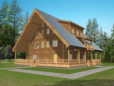

Вот, кстати, картинку интересную нашел :) Может у кого-нибудь будет желание дать совет как сделать такой дом 8-) Наверняка есть какие-то нюансы и многим будет интересно о них узнать ;)
советы по строительству деревянных домов.
