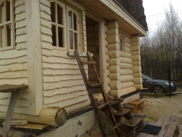

К постройке дома нужно подходить ответственно и без дельных советов тут никак не обойтись.
Советы строительства деревянного дома:
- всегда приобретайте материалы наивысшего качества, проверяйте каждую поставку;
- не забывайте, каждый сорт дерева отличается друг от друга. Отдавайте предпочтение материалам из хвойных пород: сосна, кедр, пихта, ель, лиственница. Они в своем большинстве прямоствольные, и у породы этого дерева выделяется живица, дающая материалу более длительный срок и эксплуатации, и сохраняет от воздействия сырости.
- закупайте дерево, заготовленное в зимний период, так как она меньше заполнена влагой и не так усыхает. Берите в работу свежесрубленный материал, так как эта древесина мягче, чем сухая.
- фундамент для постройки дома следует закладывать в летний период до наступления морозов, в морозную погоду бетон может растрескиваться, хотя уже есть технология позволяющая укладывать бетон на морозе, но это Вам выйдет намного дороже.
- клееный брус является наиболее практичным из современных деревянных стройматериалов.
Основные преимущества деревянного дома это экономия на постройке фундамента из-за малого веса конструкции, прочность конструкций, которая позволяет сделать меньше несущих стен. Дом не дает трещин и выглядит новым долгий период времени. С помощью современной наружной обшивки можно создавать очень привлекательные поверхности, не уступающие по защите от природного воздействия.
