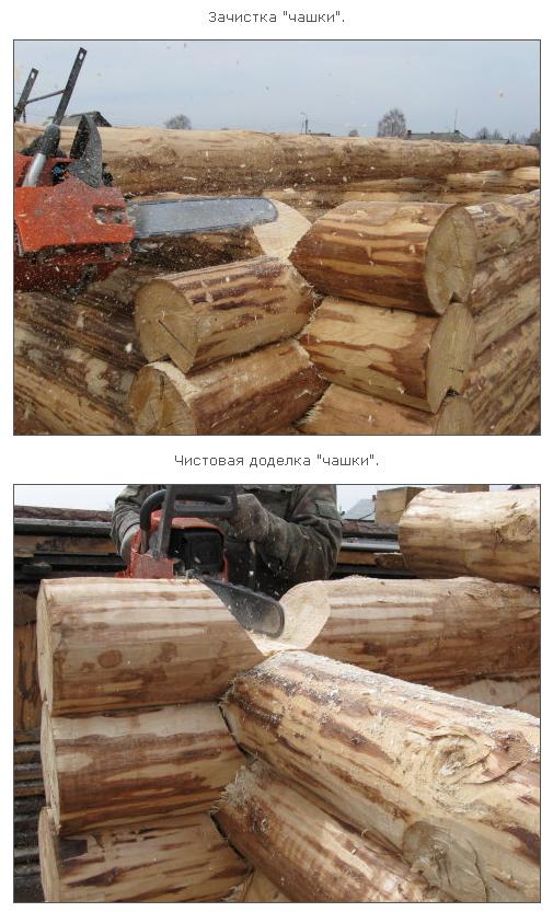

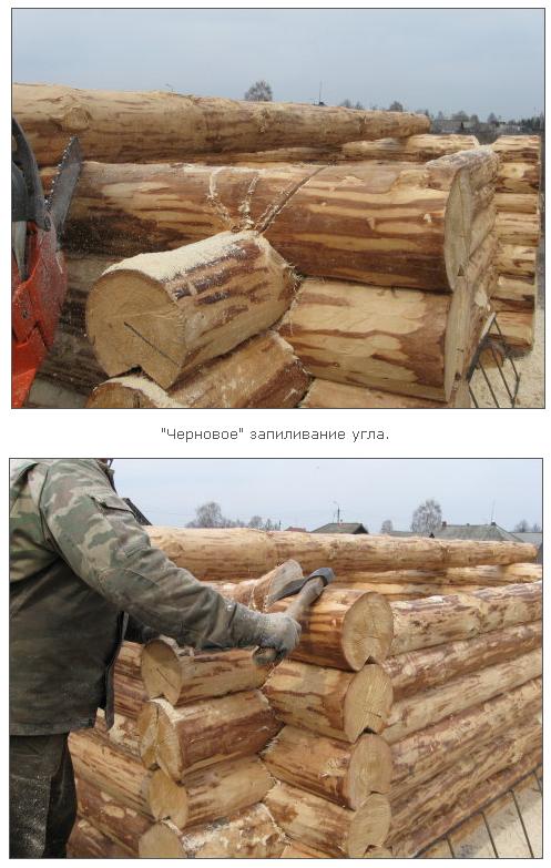

Срубы своими руками может сделать каждый хозяин прочтитав эту статью. Задумка статьи показать основные приёмы рубки бревенчатых срубов. Размеры срубов не имеют значение. У каждого бревенчатого сруба минимум 4 угла, которые в зависимости от Вашего решения будут срублены в "лапу" или "чашу". Выбирание пазов одинаково как для больших срубов, так и для срубов поменьше. Итак, статья о том, как рубить бревенчатые срубы для своих нужд в картинках.

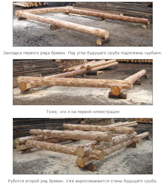

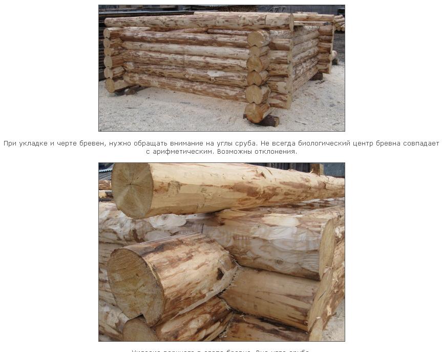

Мы определились с размерами будущего сруба, определились и с выносными бревнами - с какой стороны сруба они будут выступать. В данном случае строится бревенчатый сруб 3х4м на баню с выносными бревнами по узкой стороне сруба. Бревна будут соеденены в углах по типу "в чашку". Закладка первого ряда бревен - дело очень ответственное и нет ничего зазорного, что с ним вы "провозитесь" дольше ожидаемого времени. Точная разметка по центрам углов залог будущего успеха.
