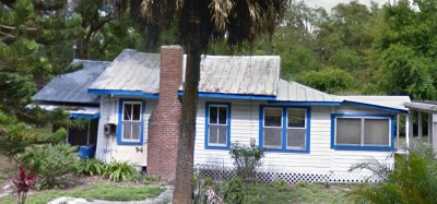

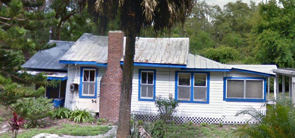

Мы живем на самом юге страны. У меня нет возможности сфотографировать дом таким, какой он сейчас, но есть прошлогодняя фотография. Добавлю её, чтобы у вас было хотя бы общее представление о нашем приобретении.
Насколько я могу судить, под домом нет монолитной бетонной плиты. В некоторых частях дома дощатый пол был демонтирован, и под ним виден грунт. Получается, что нет там никакого фундамента.

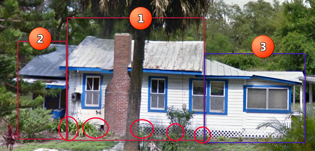

Уважаемая Валентина-С Прежде чем что-то вам подсказать постараюсь описать ваш домик исходя из той информации, что вы описали и что подглядел на фото... Если в чем-то ошибусь – поправьте, от вашей информации можно будет что-то конкретное посоветовать.
ваш домик
Ваш домик строился в два этапа первый - основная часть и возможно тамбур входа (отметил кружком 1 и 2) летняя веранда пристроена позднее (3) Домик строился на столбчатом кирпичном фундаменте (красные кружочки), поднят над землей на 400-500мм. Отопление печное (дрова уголь), кстати - дымоход классный, его бы использовать в дальнейшем, если не посыпались кирпичи. Непонятно о какой внешней отделке вы говорили "деревянные плиты, установленные на несущий каркас" На фотографии плиты только в месте ввода электрики (счетчика), видна плита - остальная отделка вроде покрашенная (побеленная) стена из деревянного бруса. Возможно, ошибаюсь, уточните. Кровля не утепленная (утеплено перекрытие чердака) металлическая состояние... по фото сказать сложно дефектов не видно... О перекрытии и состоянии пола ничего не скажу, тут можно что-то сказать, только посмотрев "в живую"...

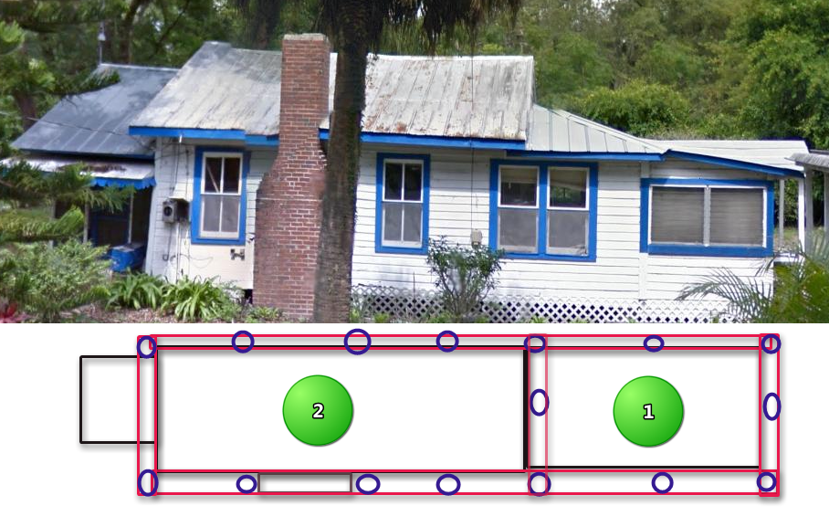

Мнение (предварительное)- строить наземную часть дома придется поэтапно, а фундамент заливать сразу на весь домик. Т.е жить там, где печное отопление, демонтировать летнюю веранду (3). Чтобы было понятнее: -сначала четко представить и продумать, что вы в итоге хотите иметь - дом для постоянного проживания или просто загородную дачку, планировку…
где-то так..
-перед устройством фундамента (ленточного или свайного) придется пожертвовать верандой, ее разобрать (отметил зеленым кружком 1). - залить ленточный фундамент (или свайный, с ростверком) сразу под все стены планируемого дома. Т.е. существующий дом оставить в середине ленты (2), там проживать вам или строителям - строить все капитально начиная со стороны веранды, с учетом продолжения стройки после сноса основной части дома. Печную трубу не сносить, если ее состояние хорошее и использовать для устройства отопления дома.
