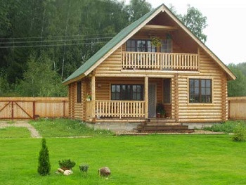

Дом из бревна считается самым красивым
деревянный дом.jpg (40.65 КБ) 1328 просмотров
Известно, что самым красивым деревянным домом считается дом из брёвен, поскольку древесина отличается самым низким коэффициентом теплопроводимости, что обеспечивает тепло зимой и прохладу летом.
Начинать строительств такого дома стоит с пропитки бревен антисептиками, лучше всего в 2-3 слоя. Не рекомендуется обрабатывать материал в жаркую и ветреную погоду, поскольку входящий в состав пропитки растворитель будет испаряться и это приведет к снижению его эффективности.
При укладке горизонтальных рядов бревен, особое внимание следует уделить нижнему венцу. Его толщина должна быть на 5 см больше и класть его надо на высоте 50 см от грунта. Как правило, на него кладут антисептированную, покрытую с 3-х сторон битумной мастикой доску-прокладку примерно в 50 см. Чтобы защитить нижнюю часть сруба от влаги, во втором венце нужно сделать паз и в него вставить либо полосу кровельной стали, либо доску такой ширины, чтобы она на 5 см выступала над цоколем.
Брёвна укладывают друг на друга при помощи пазов шириной 10-12 см при толщине бревна 15-20 см, 12-14 при толщине 20-22 см и 13-15 при толщине бревна до 26 см. Пазы в брёвнах для внутренних стен делаются шириной до 9 см. Бревна укладываются комлями в разные стороны и ударяют молотком для более плотного соединения.
Если длина бруса меньше длины стены, бревна сращивают по длине вертикальным гребнем или торцовым щипом, а венцы, предназначенные для проема, нужно делать с торцовыми шипами, которые потом вставляются в пазы колоды проема.
Венцы скрепляются вставными щипами на расстоянии 1,5 м друг от друга в шахматном порядке по высоте. От угла проема нужно отступить примерно 20 см, а гнезда для шипов делаются с запасом в 2-3 см в расчете на усадку
Самым подходящим расстоянием между поперечными стенами считается 8 м, поскольку при большей длине стены нужно дополнительно скреплять (деревянные бруски и болты).
При постройке бревенчатого дома нужно принимать во внимание, что сруб даст усадку на 5% высоты. Чтобы она не вызвала много проблем, гнезда для шипов надо делать с запасом, отверстия для болтов в сжимах делаются в виде вытянутой прорези, над стойками и косяками делают зазоры, которые со временем просто исчезнут.
