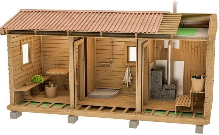

Бытовка - это хозяйственный блок, но многие используют ее, как временное жилище. Когда идет стройка в ней размещают строительную бригаду. Особой отделкой бытовки не отличаются. Каркас из бруса 100х100мм., перегородки из доски 50х100мм,оставить проем для окна и двери. Обшить снаружи обрезной доской 25мм, изнутри проложить утеплитель, пароизоляцию и обшить плитой ОСВ 10мм. Кровля односкатная, обрешетка доска 25мм, покрытие профлист. Внутри можно отгородить предбанник и установить дверь.Можно делать без окон и без утепления, можно обшить вагонкой, можно покрасить и поклеить обои.
