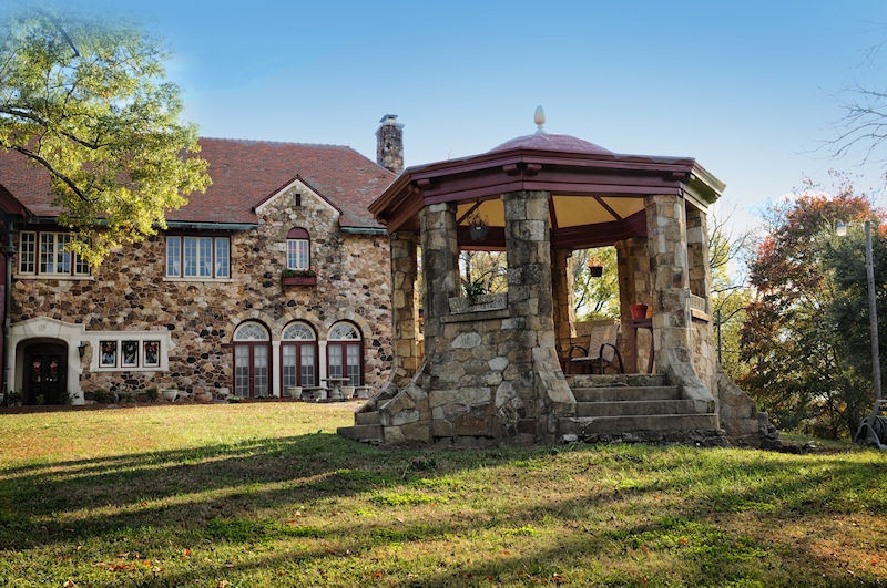

Привет. Есть старая беседка, за которой забыли ухаживать и ее верх сейчас не очень. Основание - камень! А верх был из дерева. Основание очень даже в норме, и так уж случилось, что границы двора немного сместились... и эта беседка стоит как раз в паре метров от въезда. Сносить ее неохота, так как на ее месте всегда можно было бы новую беседку поставить. Но беседка около дороги, да еще и в паре метров от ворот - не то пальто.
Было решено переквалифицировать ее в бытовку, сторожку какую-то для охранника, который будет впускать машины, следить за территорией и так далее. И вот тут вопрос. Основание беседки камень, очень прочный. Беседка, если снять верх, будет в метр высотой по стенкам и в 2 метра столбы по углам. Можно ли ее переделать в бытовку типа сторожки, построить небольшой домик?:-) Как это правильно сделать, с какими материалами работать? Еще вдруг советы? Спасибо большое заранее!

Рэмбо писал(а):Привет. Есть старая беседка, за которой забыли ухаживать и ее верх сейчас не очень. Основание - камень! А верх был из дерева. Основание очень даже в норме, и так уж случилось, что границы двора немного сместились... и эта беседка стоит как раз в паре метров от въезда. Сносить ее неохота, так как на ее месте всегда можно было бы новую беседку поставить. Но беседка около дороги, да еще и в паре метров от ворот - не то пальто.
..дык фото с телефона покажите...а то по описанию какая-то "хрень" непонятная у вас там стоит... :lol:

Рэмбо писал(а):Но беседка около дороги, да еще и в паре метров от ворот - не то пальто.

Ах, да)) Фото. Этого не могу, так как сейчас не на месте, а раньше все сфотографировать просто не подумал, моя вина, естественно. Понял, что описание мое могу понять только я, так как я знаю, что это за объект и так далее.
Я вот зато нашел решение проблемы - полазил по картинкам в интернете и нашел то, что наиболее похоже. Может быть, так будет немного яснее, хотя бы с визуальной стороны.
нужно перестроить беседку в бытовку
Сразу говорю - фото тыренное из Интернета, чтобы потом без обвинений)) Но наша беседка очень похожа, наверное, даже материал строительства тот же. Есть минимальные отличия - наша беседка квадратная практически и, соответственно, имеет 4 каменных стойки на углах. То есть, есть стены вокруг из камня и такие вот столбы-стойки. Как такое переделать в сторожку? Желательно, для круглогодичного использования.

Рэмбо писал(а):Ах, да)) Фото. Этого не могу, так как сейчас не на месте, а раньше все сфотографировать просто не подумал, моя вина, естественно. Понял, что описание мое могу понять только я, так как я знаю, что это за объект и так далее.
...красивая беседка...снаружи будет достойно смотреться для сторожки...самый простой совет--делаете внутренный деревянный каркас (можно из оцинковки, но дороже), утепляете 2 слоя (10 см) обычной каменной ватой и один слой ф/пенофол 5 мм, а чтобы не терять внутренней площади на толщине стены, тогда 2-3 слоя мягкого ДВП (5 см) + 5 мм ф/пенофол + внутрення облицовка типа оргалит или фанера 4 мм под раскладку-нащельник, на утепленные полы фанеру 10-12 мм или обрезную доску пола 2 сорта с "ножеванием" краев ...вставляете дешевые окна ПВХ и дверку...

Достаточно интересный вариант, скажу я вам. Вагончики всякие переделывали, каркасные бытовки переносили и оснащали под сторожки, прочие конструкции переформатировали в другого плана, но такой интересный проект еще не встречался.
Так, Pogarik взял и опередил)) Хотел предложить практически тоже, но теперь просто немного дополню своими мыслями!
Во-первых, беседка такого плана дает возможность построить сторожку с отличным обзором - много окон. Но не знаю, как в плане именно дешевых. Самые уг желательно не ставить, конечно, но вот пара глухих и пара полностью открывных на хорошей фурнитуре нужны будут.
Двери в сторону въезда, в любом случае, чтобы не обходить всю сторожку, или чуть в сторону двора... надеюсь, понятно, что имел в виду.
Снаружи точно не обшивать, чтобы не терять потрясный вид. А изнутри, я думаю, там особо потери места никто не почувствует, поэтому можно как удобно будет, но не менее предложенных ранее параметров, чтобы потом человек внутри не страдал от холода зимой или жары летом.
Не знаю только, как в плане мягкого ДВП, насколько тут схожи или улучшены параметры по сравнению с минватой. Тут реально не знаю, поэтому спорить или что-то другое предлагать не буду.
Крыша. Что с крышей? Если верх плохой, то нужно менять. Обычная черепица на каркасе нормально подходит, но утепление обязательно, и не меньше, чем стены.
Еще одно - внутренность обшил бы как-то более интересно, но тут уже от денег тоже зависит.
