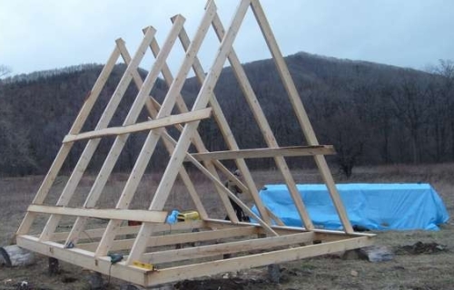

У вас есть дачный участок, но нет домика для проживания в летний период. Для того, чтобы строительство дачного дома своими руками не было обременительной нагрузкой для семейного бюджета, можно построить домик простой конструкции, а именно - каркасной. Для домика площадью 4х6 метра вам надо купить брус 100х100 мм, 4 бруса длиной 6 м, 6 штук по 4 метра. Как сделаете фундамент под каркасный домик глубиной 40-50 см и шириной 40-50 см, положите рубероид, в основание кладете два бруса по 4 м и 6 м, скрепляете скобами и замком. Основание бревен обработайте антисептиком. Остальные два бруса по 4 м пилите пополам по 2 м, устанавливаете по углам, также скрепляете скобами. На вверх также устанавливаете брус 100х100 мм, в промежутках, между углами можно через 60см установить брус 50х100 мм. Далее делаете крышу, стропила обычно делают из бруса 50х100 мм, устанавливают через 50-60 см. Обшивают не обрезной доской толщиной 15 мм, на произвольном расстоянии между собой. Застилаете рубероидом, накрываете шифером, после укладываете плиточный утеплитель, обшиваете деревянной вагонкой, гипсокартоном, стеновыми панелями внутри дома. Фасад обкладываете кирпичом или сайдингом. Если кто хочет предложить другой вариант строительства дачного домика, всегда рад почитать ваше предложение.
