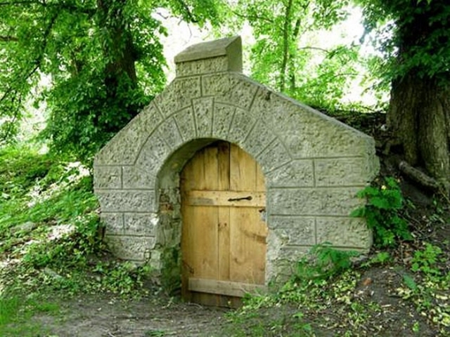

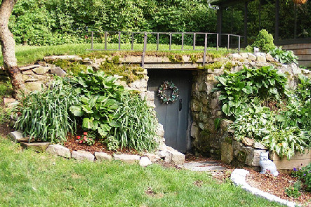

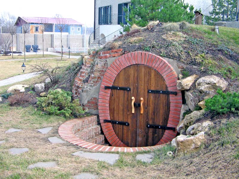

Хотя можно подойти с умом и построить что-то такого плана:
погреб своими руками
Прикольные, симпатичные, еще были бы правильные и функциональные))
По поводу пластиковых есть много споров. Если неправильная установка, и выпрыгнуть может. Если некачественный материал - сдавить.... многие ведь экономят, без ребер ставят, без армирования и так далее.
В общем, можно говорить на данную тему, но лучше сразу строить, а то просто тут с вами воздух сотрясаем))

Старший писал(а):Хотя можно подойти с умом и построить что-то такого плана:
Гламурные погреба ничего не скажешь. Хоббиты в таких жили.

Старший писал(а):Источник цитаты Прикольные, симпатичные, еще были бы правильные и функциональные))
Похожи на земляные бани :shock:
Может строители прост не до поняли заказчика? :lol:

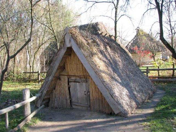

У наземных погребов есть и свои недостатки. Они отнимают площадь участка, в некоторых случаях нарушают ландшафтный дизайн. Но если размер личной территории позволяет, можно и построить. Но лучше что-нибудь более-менее надёжное и красивое, а не наподобие вот этого :lol:
odin-iz-samyh-rasprostranennyh-vidov-nazemnyh-pogrebov--bez-potolochnogo-perekrytiya---labaz-600x450.jpg
Бюджетный вариант. Беспотолочный наземный погреб.
ВКрыжовников
Сообщения: 32
Бонусы: 86.30
Благодарил (а): 4 раза
Поблагодарили: 1 раз
Тема: Строительство наземного погреба
Пётр_кириенко, а чем вас такой вариант наземного погреба не устраивает? Его несложно построить, а задачи свои он выполняет отлично: сохраняет соления, варенье, вино и всё прочее, что требует подобных условий хранения.
