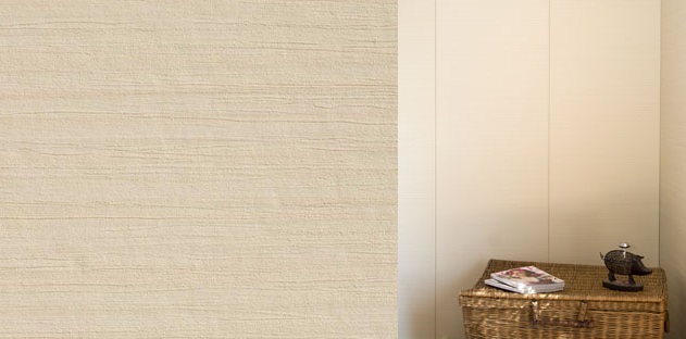

Мы когда делали в квартире ремонт, то смогли найти недорогой и эффективный способ изоляции стен, просто приобрели декоративные звукоизоляционные панели Изотекс, таким образом и стены в порядок привели и шумоизоляцию усилили. Панели сделаны из натуральных материалов, не содержат даже клей, так что и в детскую комнату не побоялись их установить. В целом вышло очень симпатично, современно и при этом значительно снизился уровень шума. Вот такой вот лайфках

Декоративные звукоизоляционные панели Изотекс - неплохое решение, но нужно понимать требования и назначение. Не всегда они будут панацеей для определенной проблемы. Скажем, панели не усиливают стену, не являются полноценным теплоизолятором. Поэтому не стоит уж так сильно надеяться, что при установке панелей вы скопом решите сразу несколько проблем, причем качественно.
Но если есть желание облагородить стены, минимально повысить звукоизоляцию и теплоизоляцию стен в помещении, одновременно произведя и отделку, то есть, комплексно, чтобы сократить временной ресурс, то это возможно. Нужно только выбрать способ установки.
Цены на декоративные звукоизоляционные панели Изотекс разные. Я вот видел акционные в районе 340 рублей за квадратный метр, но также есть и по 1000 рублей за квадрат. Поэтому решать вопрос стоит только после того, как вы приценитесь.
Выглядят панели примерно таким образом (причем есть стеновые и потолочные)
панели Изотекс

Добрый день!
Боюсь, Изотекс, как ПВХ панели, МДФ, гипсовые 3D панели и прочая подобная отделка, уж точно не решают проблемы толщины стен, да и их утепления. Минимально, буквально на какие-то там проценты, возможно, но это просто декоративная отделка для придания должного вида внутренним помещениям, маскировки дефектов поверхностей, укладки по стенам коммуникаций. Решается только этот вопрос, ну, а следом подтягивается и утолщение стен, в котором я как-то не особенно вижу смысл, ведь если это делать специально, без имеющихся на то серьезных причин, то это просто потеря бюджета и площади внутренних помещений.
Если же решать проблему комплексно, то к случаю стоит подходить не абстрактно, а более индивидуально. Специалисты форума обязательно помогут с расчетами, предложениями по материалам и рекомендациями по монтажу. Обращайтесь!
Заяц 321 писал(а):Источник цитаты Но если есть желание облагородить стены, минимально повысить звукоизоляцию и теплоизоляцию стен в помещении, одновременно произведя и отделку, то есть, комплексно, чтобы сократить временной ресурс, то это возможно. Нужно только выбрать способ установки.
Тут вот, более-менее, по сути. Если нет строгих требований, а материал в это время сразу же выполняет несколько полезных функций, то можно выбрать и его. Иначе, не вижу смысла переплачивать.
