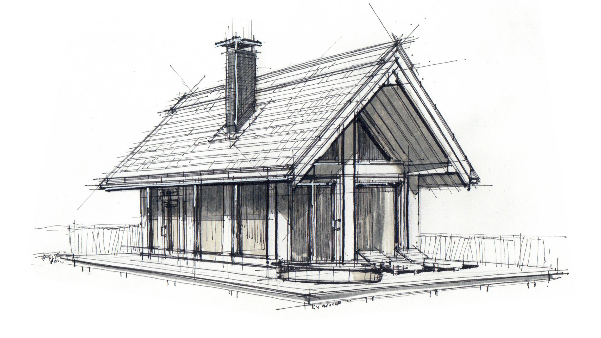

Фахверк
Фахверк — тип строительной конструкции, в котором основой служат вертикально установленные несущие клеенные брусья, являющиеся вместе с распорными наклонными балками опорной конструкцией здания. Эти несущие столбы и балки видны с внешней стороны дома и придают зданию легко узнаваемый вид. Пространство между балками заполняется стеклопакетами или утеплителем с послежующей отделкой, как правило, в светлых тонах.
Преимущества
1. Современный внешний вид.
2.Технологичность.
3. Короткие сроки строительства.
4. Большой срок службы дома и высокая ремонтопригодность (при необходимости каркас можно «обернуть» другим фасадом).
Недостатки
1. Слишком «открытый» внешний вид, не годится для участков, у которых нет видовых точек.
2. Необходимость в принудительной вентиляции.

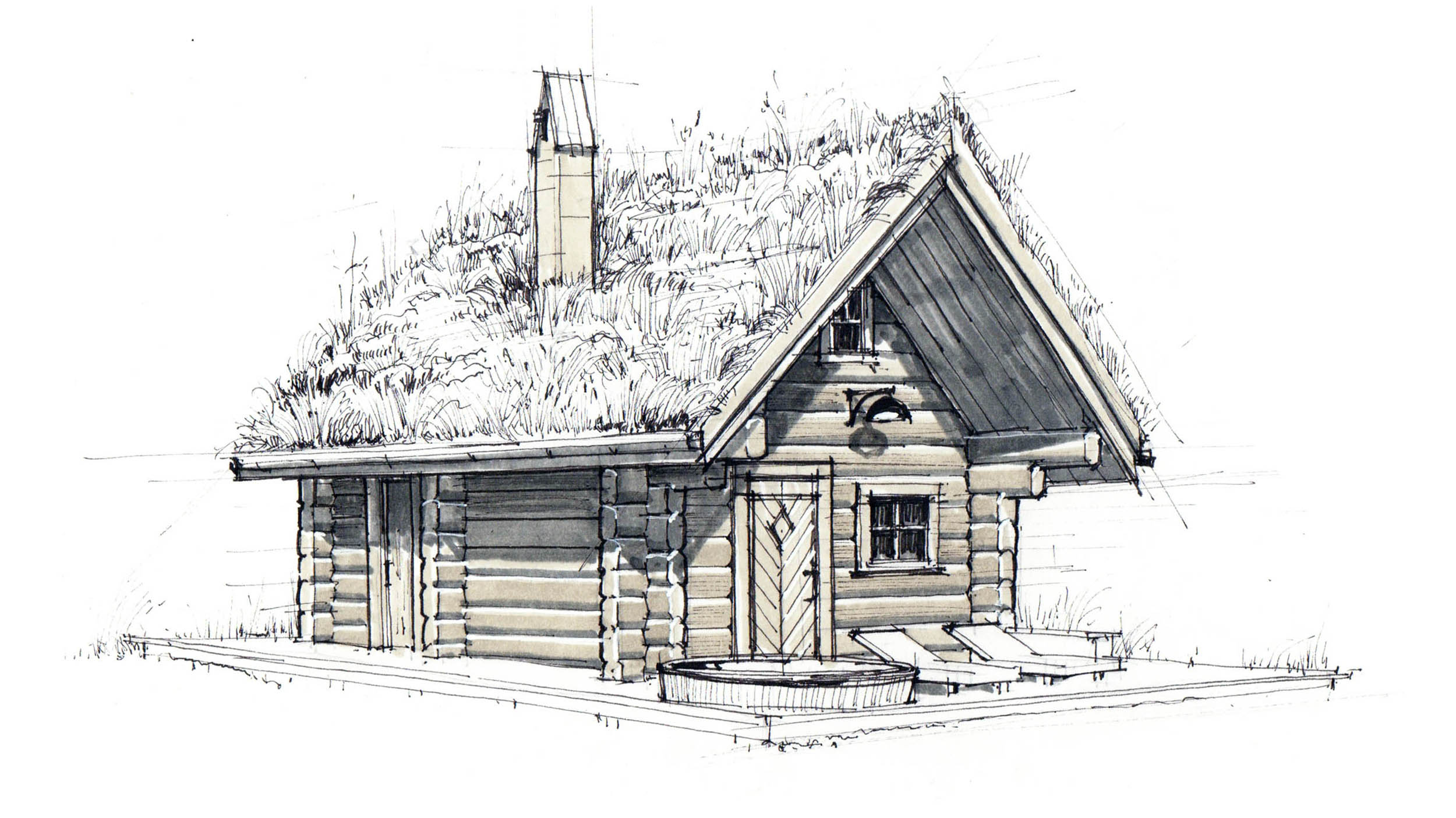

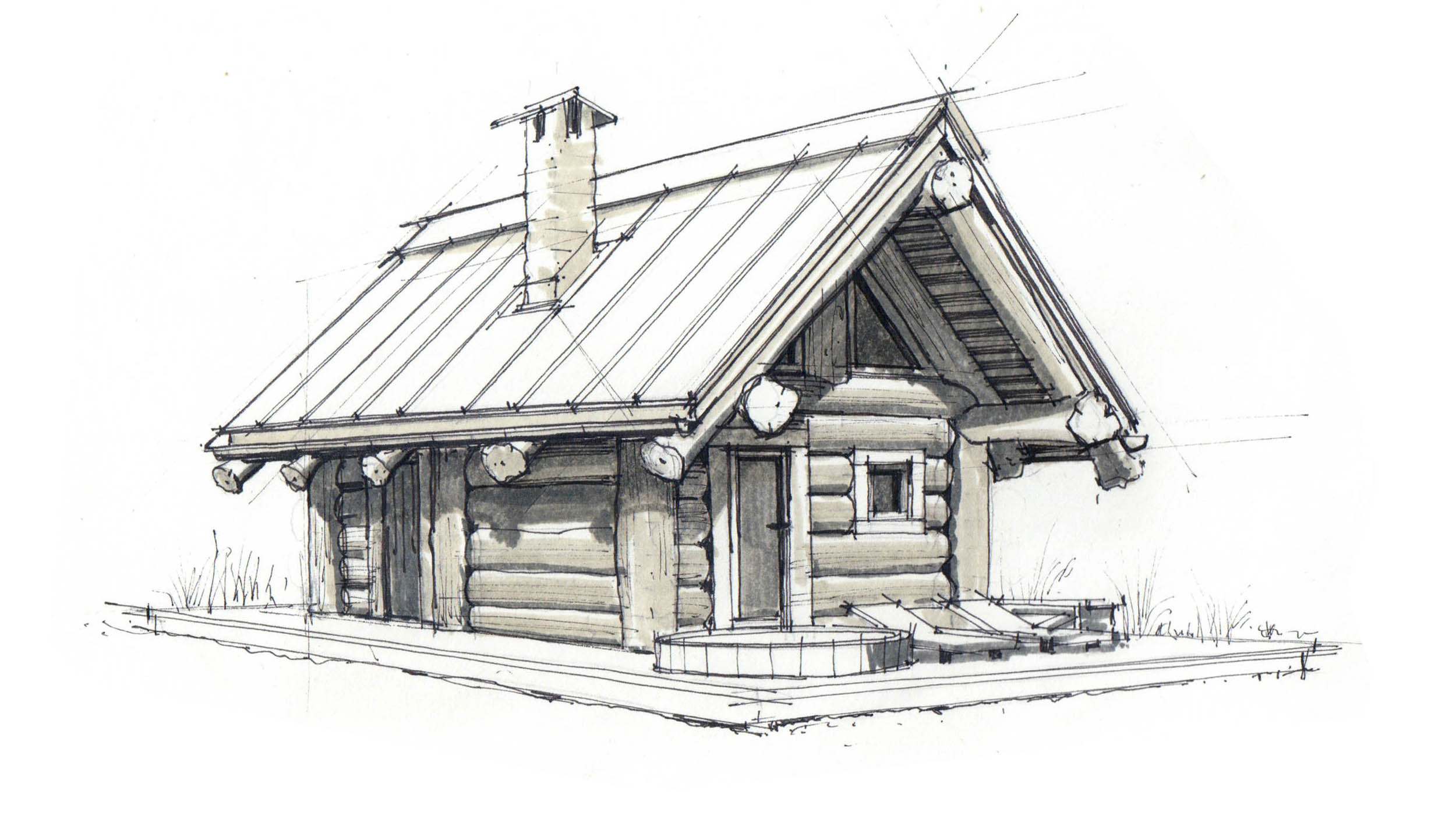

Лафет или Норвежская рубка
В замковом соединении лафета большую роль играет размер бревен. Их подбирают диаметром 30–40 см, а затем стесывают по форме брусьев. Высота такого элемента получается вдвое больше его ширины, а межвенцовые перекрытия составляют 10–12см.
В верхнем звене делают затес, в углублении которого вырубают шип. Нижнее звено делают с пазом, соответствующим по размеру шипу. Норвежская чаша самозаклинивается, так как при усушке зазоры в ней уменьшаются, благодаря чему соединение становится жестким и непроницаемым.
Преимущества
1. Плотное соединение элементов сруба, высокая теплоизоляция чашки в перерубе.
2. Лафет– более натуральный и экологичный материал, чем клееный брус.
3. Легкость монтажа электропроводки и других коммуникаций.
4. Беспроблемный монтаж навесных шкафов и встроенной мебели.
Недостатки
1. При стесывании бревен снимается верхний твердый слой древесины, а более мягкий внутренний слой контактирует с внешней средой – чтобы уберечь стены от гниения, нужна обработка антисептиками.
2. В процессе усушки бревен растрескиваются их боковые поверхности — трещины снижают лишь эстетические параметры стен, не уменьшая их теплозащитные свойства.

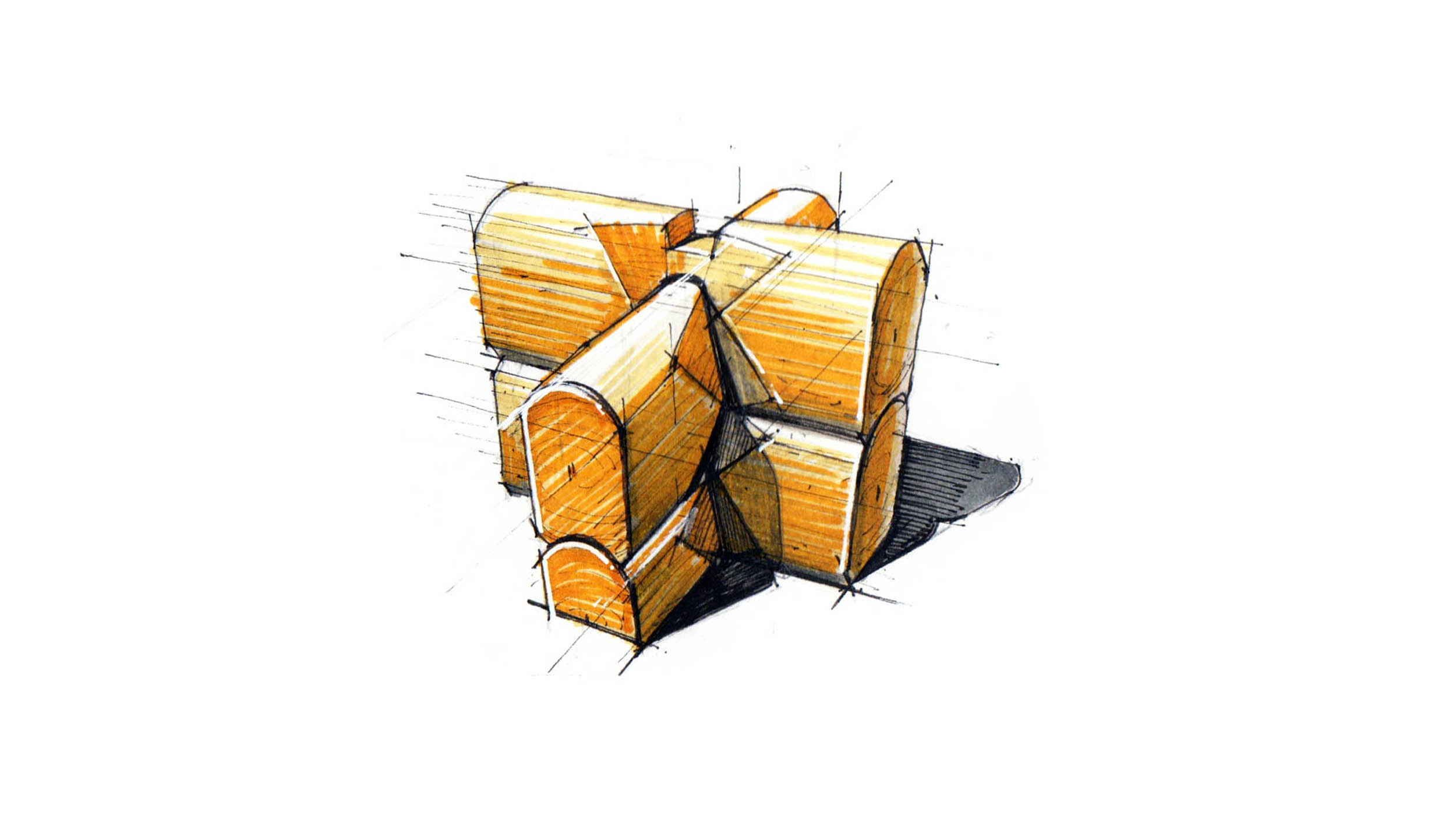

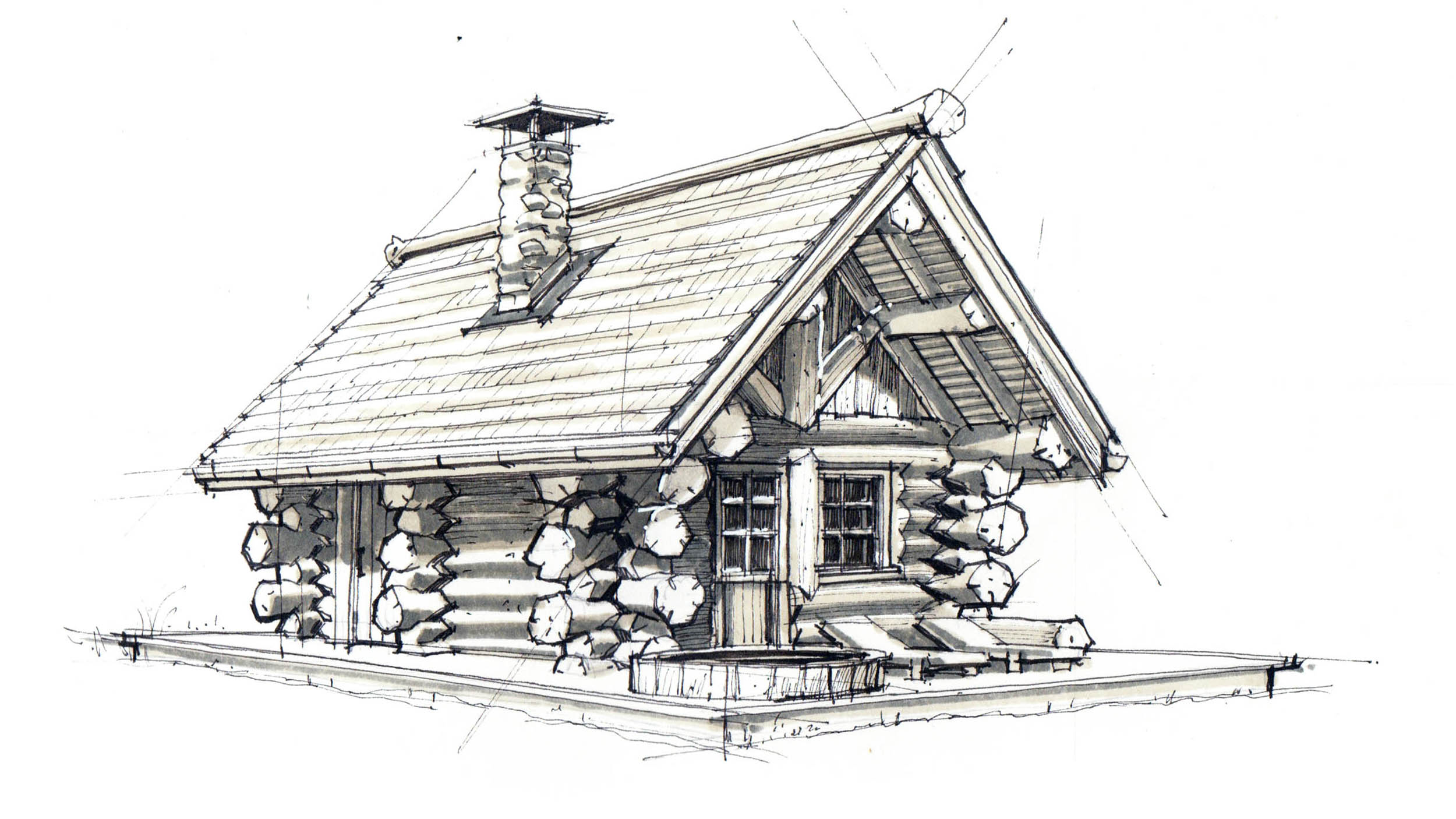

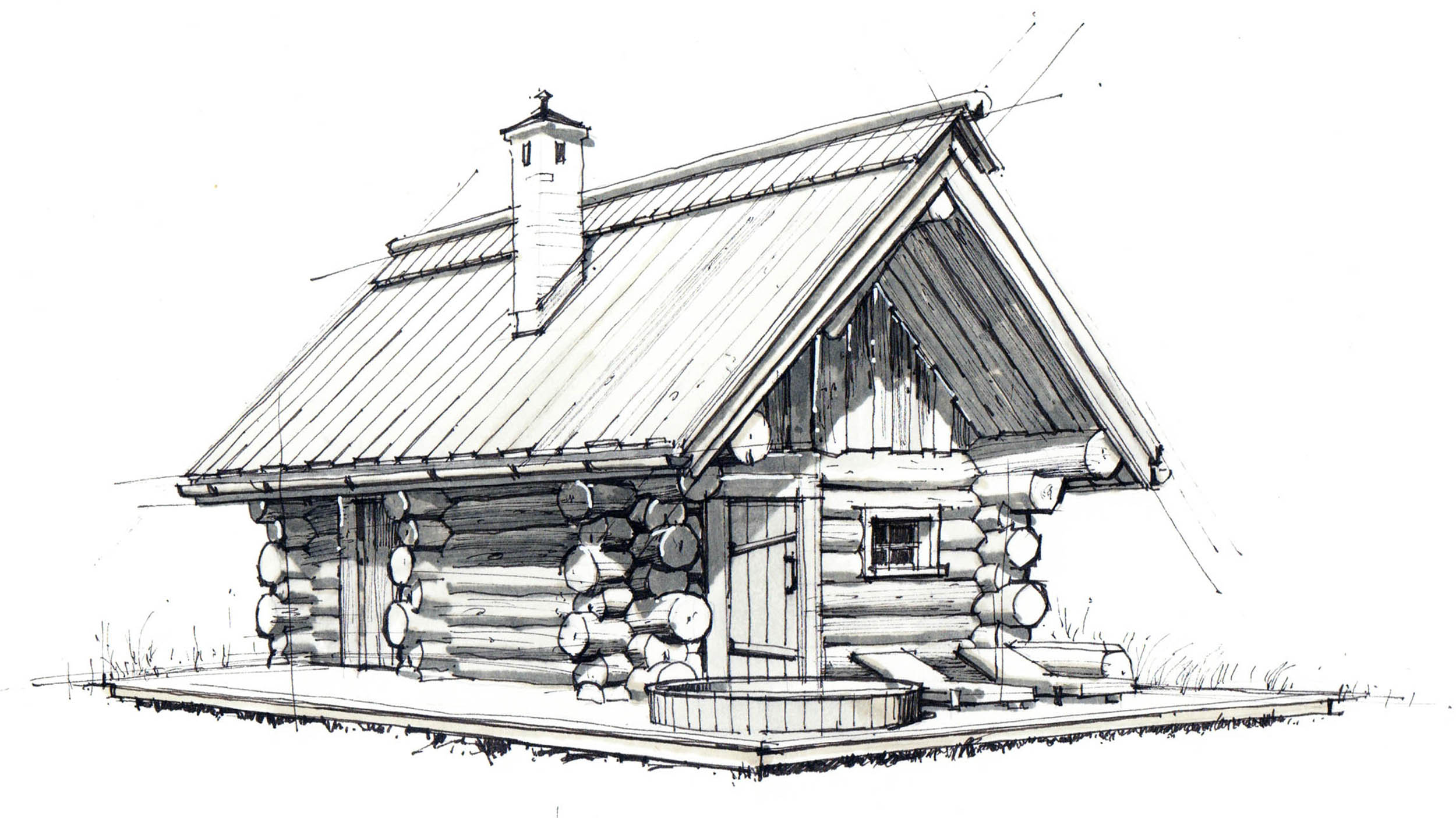

Канадская рубка
Сборку сруба по канадской технологии должны выполнять профессионалы. Разметка чаши, затесов, потайного шипа и ответного паза требует большой точности и делается с использованием специального циркуля. Выборка древесины производится электро- или бензопилой. Доводка выполняют вручную с помощью столярных инструментов.
Преимущества
Среди преимуществ канадского сруба можно отметить:
1. Великолепную теплоизоляцию за счёт точностью подгонки стеновых элементов и оригинальной формой чаши.
2. Эстетичность обработанных бревен, благодаря чему можно отказаться от внешней и внутренней отделки дома.
3. Невидимый снаружи утеплитель, укладываемый вдоль венца в специально вырезанном пазу.
4. Плотное прилегание соседних бревен друг к другу.
5. Максимально точная стыковка углов и тщательная подгонка соединительных чаш.
6. Наличие продольного компенсационного пропила, снимающего напряжения в древесине во время усушки и усадки.
Недостатки
1.Мало специалистов, выполняющих канадскую рубку.
2. Сложный выпил чаши для замка. Трапециевидная форма позволяет использовать пилу, многие плотники делают гнездо именно этим инструментом: в этом случае её волокна повреждаются, и в месте замка бревно становится более уязвимым.
3. В процессе усадки, зависящей от климата региона, геометрия дома может кардинально измениться — это нужно учитывать при строительстве.
4. Уменьшение диаметра бревен по углам и в местах стыков. Иногда толщина бревна уменьшается очень значительно, особенно при затесе с двух сторон — это негативно сказывается на теплоизоляции угловых соединений.
5. С краев бревен, которые располагаются в углах, полностью снимается защитный слой (заболонь), что уменьшает долговечность чаши. Неквалифицированное исполнение этого места делает ситуацию еще хуже.

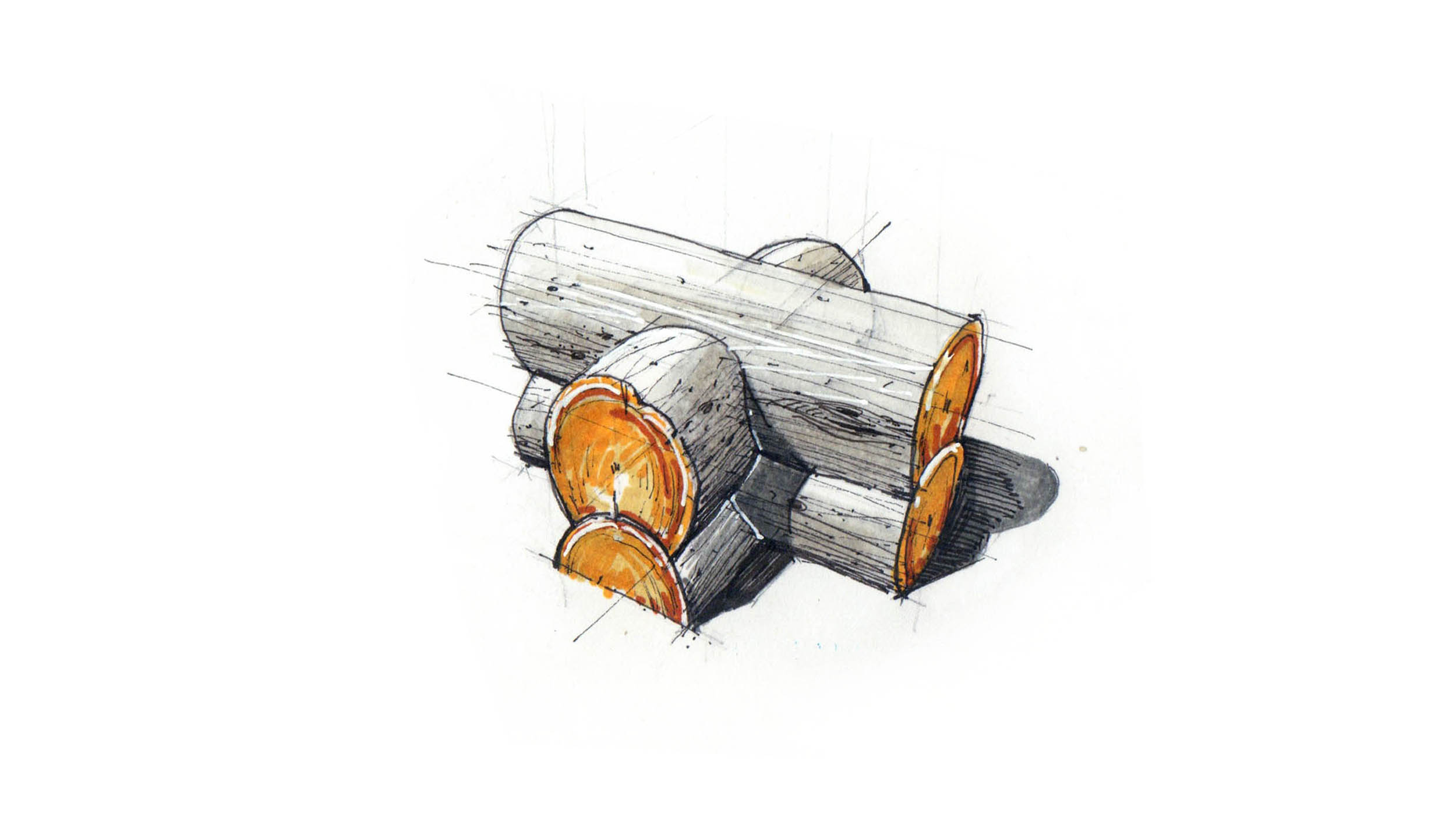

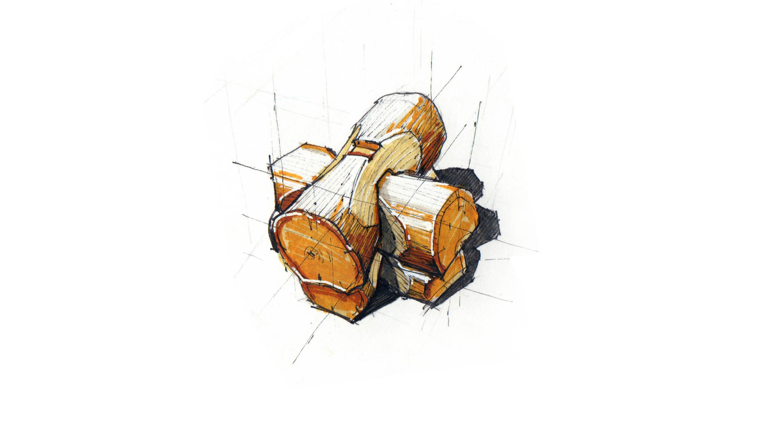

Русская чаша
Это традиционный для России и широко распространённый метод рубки. Его легко распознать даже издалека — из стены по углам выступают венцы, торцевые остатки. Обычно выступ составляет около 30 см от замкового соединения.
Метод достаточно простой: в венце вырезается выемка, чаша, которая и становится пазом, позволяющим соединить два бревна максимально плотно. Ширина полуовальной чаши обычно 150–200 мм, а глубина должна составлять половину диаметра венца.
Преимущества
1. Простая технология рубки.
2. Высокая скорость строительства.
3. Углы выглядят эстетично благодаря выступающим венцам.
4. Углы защищены от продувания, нет нужды в дополнительной отделке.
5. Сруб получается очень устойчивым.
Недостатки
1. Главный минус такой технологии — дополнительный расход древесины. Выступающие венцы «съедают» часть длины бревна, что уменьшает площадь помещений внутри сруба.
2. В процессе высыхания бревен их диаметр уменьшается, чаши вместо полукруглых становятся овальными, в соединениях звеньев появляются зазоры, из-за чего стена утрачивает теплоизоляционные свойства.
3. В утеплитель, выходящий за границы паза, попадает дождевая вода, приводя к загниванию древесины. Если между бревнами появились зазоры, необходимо заново конопатить сруб, используя только натуральные уплотнители — паклю, мох или джут.

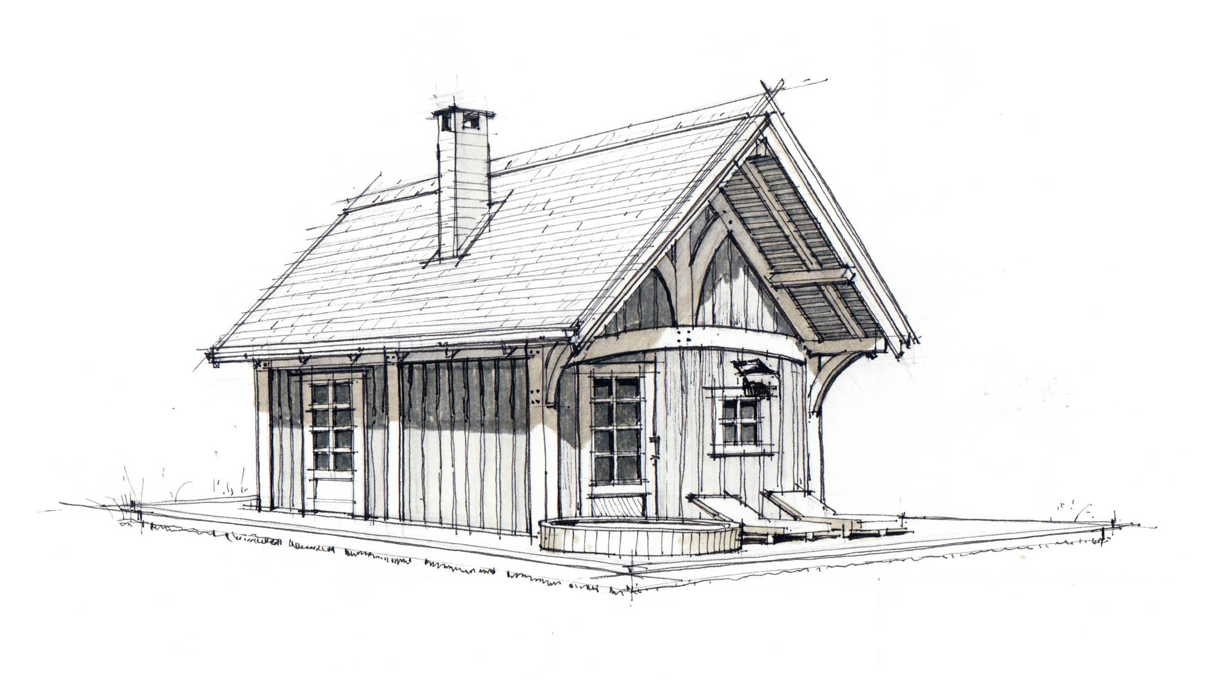

Timber Frame
Timber Frame переводится как брусовый каркас и полностью отражает суть технологии. Силовой стоечно-балочный каркас собирается не из доски на гвозди, а из бруса большого сечения и в оригинале без метизов. Все соединения фиксируются деревянными нагелями, которые частично остаются на виду, что также является «изюминкой» технологии.
Преимущества
1. Оригинальный внешний вид. (для ценителей)
2. Возможна перепланировка — как в ходе стройки, так и во время эксплуатации (отсутствие несущих стен упрощает возведение перегородок).
3. Высокая ремонтопригодность (каркас можно «обернуть» другим фасадом).
5. Возможно почти неограниченное размерами панорамное остекление и двухсветное пространство.
Недостатки
1. Высокая стоимость.
2. Относительно длительные сроки сроительства.
3. Сложная технология.
