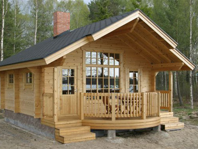

Farida.Machukova писал(а):Мне кажется, что для того, чтобы деревянный дом получился действительно качественным, необходимо дать время усадке, а не производить все подряд одно за одним. Да и технология требует времени на усадку. Здесь, как и в пословице, кто поспешит - людей насмешит.
Прекрасно сказано. не стоит спешить с отделкой здания. Необходимо дать время для просушке и полной усадки. Все же прекрасно понимают, что данная постройка будет служить долгие годы, поэтому и следует отнестись правильно ко всем требованиям. для того чтобы создать более быструю просушку, необходимо создать для этого благоприятные условия. речь конечно же идет о сквозняке в летний и довольно теплый сезон. Естественно можно проветривать строение и другой сезон, но желательно это выполнять в сухую погоду.
