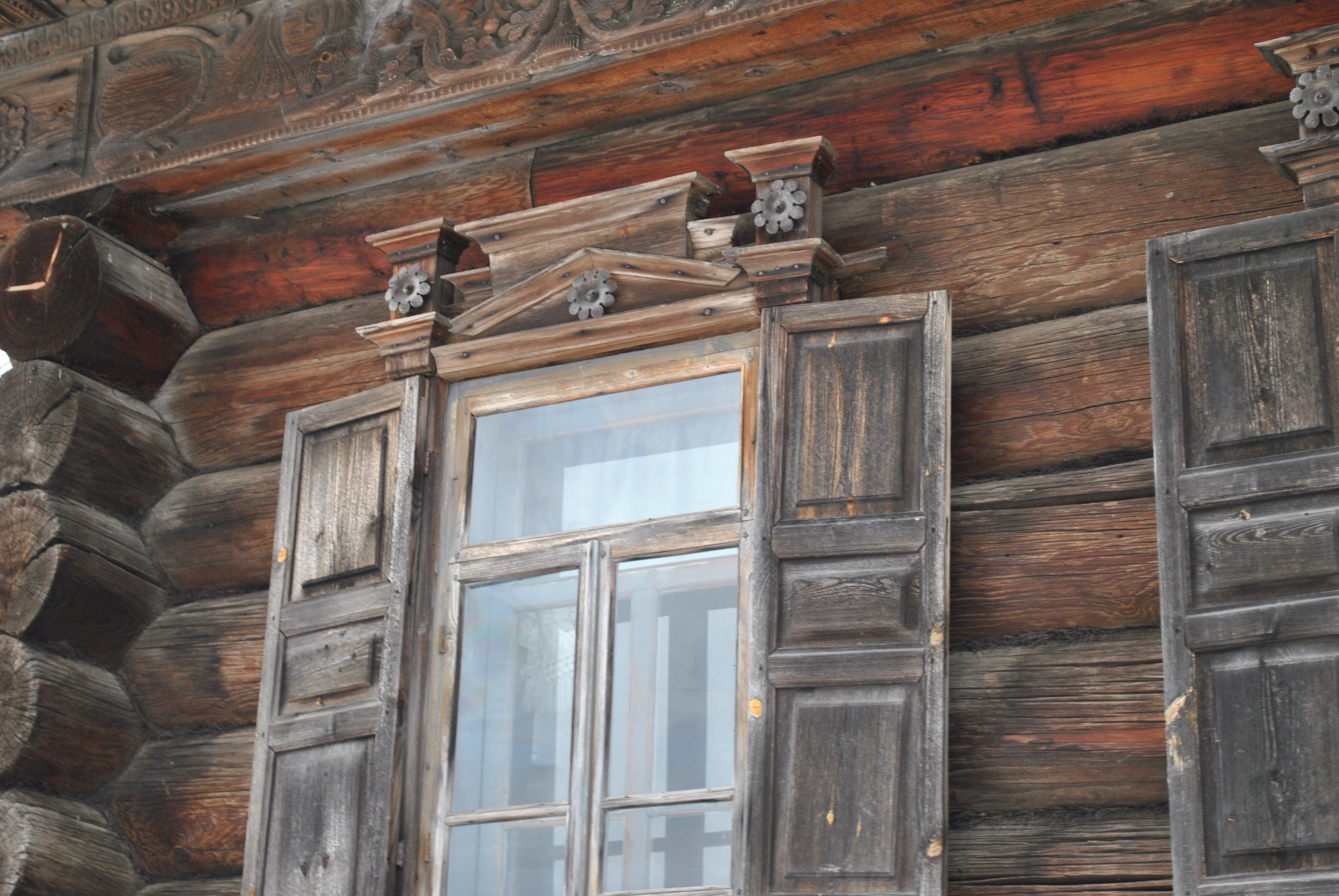

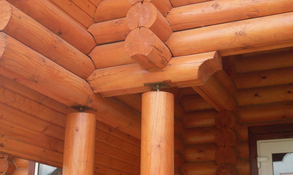

Sel-A писал(а): Наличник делается в доме из оц или бруса, и вообще, в любом подобном случае, когда у плотников руки из жопы растут. По старинным русским традициям, если делался наличник, то это говорило о халтуре...
Я бы не был так категоричен

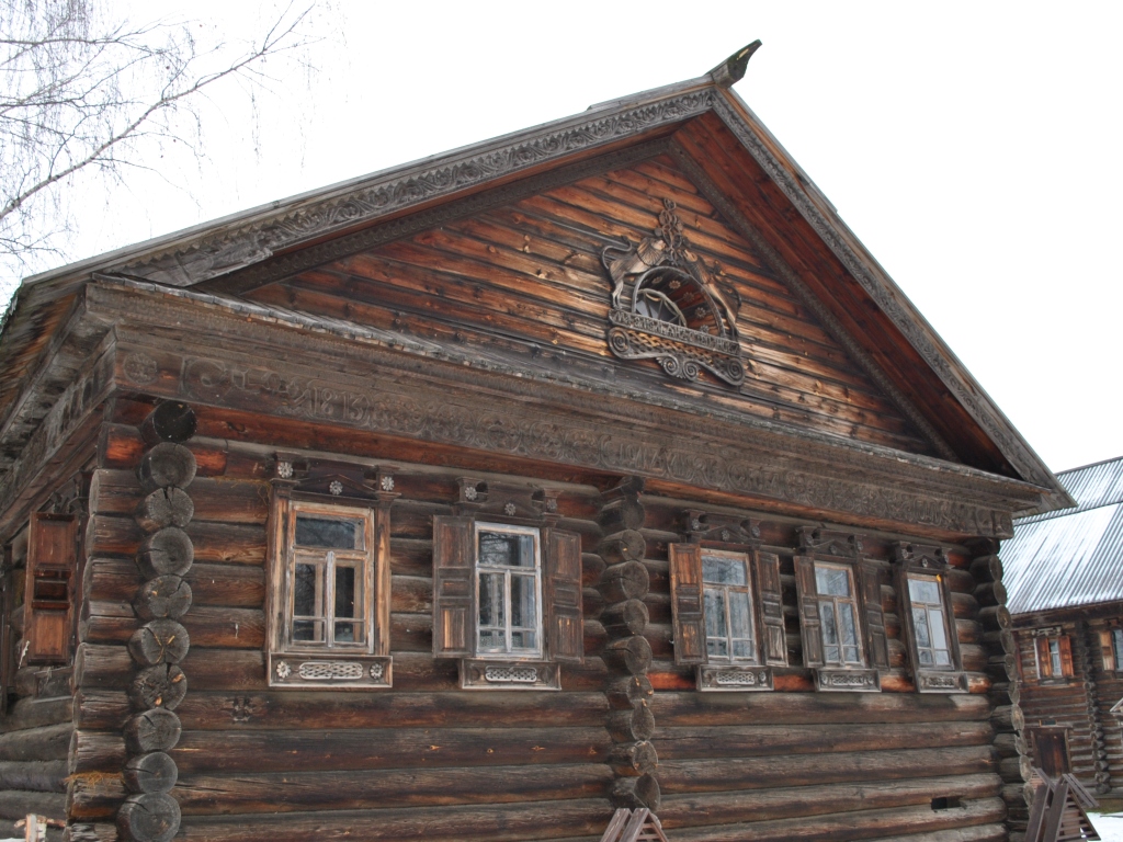

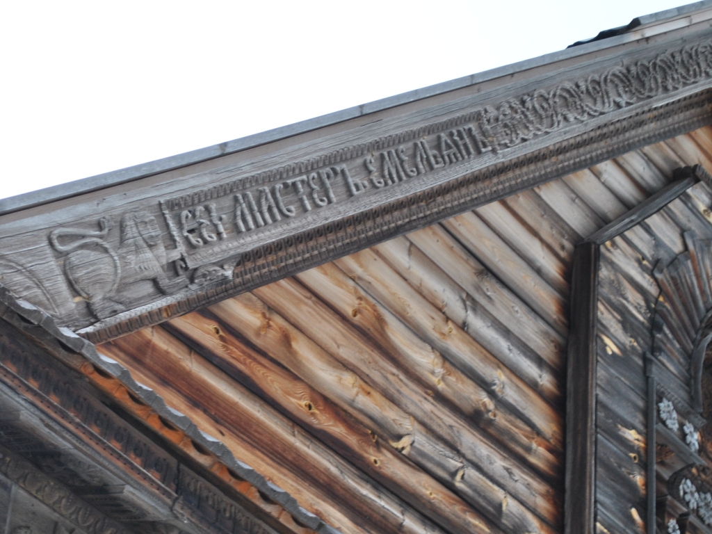

Я ожидал подобных фотографий, чай не в первый раз. Снимите резьбу и посмотрите, что выйдет.
Вы, в цитировании моего сообщения, обрезали важный момент - сслылку. А.В.Ополовников, русский, советский мэтр бревенчатого строительства, архитектор-реставратор, основатель Музея Русского Деревянного Зодчества КИЖИ. С ним, вернее с книгами его, а также Учениками, А.В.Поповым и Петром Карелиным спорьте.
Сказал уже, "наличник", будь хоть резной - это деталь для скрытия дефектов работы плотника. Хоть в 19 веке, хоть сейчас. Ну и что, что раньше резьбу красивее делали и вручную, а сейчас промышленным образом? Суть не меняется.
Окосячка оконного проема по-старине стоит безумных денег и Мастер должен не просто иметь опыт, но и образование не ниже "Плотник-Реставратор".
Тему про окосячку вообще следует отдельно создать.
Добавлено после 7 минут 49 секунд:
кстати, это дом с какрасным фронтоном, что не является Классическим Русским домом.

Sel-A писал(а):Вы, в цитировании моего сообщения, обрезали важный момент - сслылку. А.В.Ополовников, русский, советский мэтр бревенчатого строительства, архитектор-реставратор, основатель Музея Русского Деревянного Зодчества КИЖИ.
А ....понял! Фраза про "руки из жопы" - это цитата из книги мэтра? :?

Sel-A писал(а):кстати, это дом с какрасным фронтоном, что не является Классическим Русским домом.
Я не являюсь столь глубоким специалистом, чтобы разбираться в нюансах старинного русского зодчества. Мне этот дом просто нравится, думаю что делал его человек у которого с руками и остальными органами тела все путем и, если честно, мне по барабану, относится этот дом или нет к Классическому русскому дому .

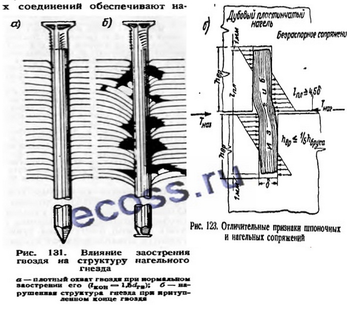

Ну вот медленно и верно подошли к следующей проблеме –нагельные соединения.
Согласно правил сборки деревянных срубов нагель должен быть желательно из сухого дуба, антисептированный, меньшего диаметра , чем посадочное отверстие (при установке нагель оборачивается антисептированной паклей или аналогом и устанавливается в натяг), перед укладкой бревна или бруса с верха нагеля снимается фаска, чтобы не допустить при усадке проблему «скол-заусениц-смятие» нагеля, которая препятствует равномерной усадке сруба.

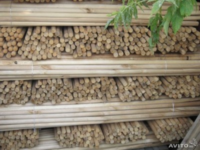

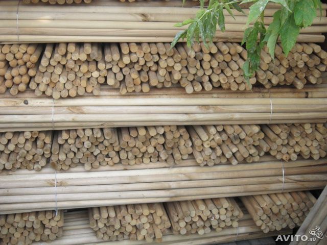

У Вас применен тривиальный нагель россиянии березовые черенки для граблей. Были ли черенки сухими (береза непокрытая быстро набирает воду при дожде и разбухает) и антисептированными, нам неизвестно (кстати «прозвоните» стены металлоискателем, на 100% уверен, что для ускорения монтажи применялся металлический нагель типа гвоздь 200-300 мм, который забивался сверху и теперь не хватает нагрузки чтобы продавить современный нагель типа гвоздь 2 сорта (конец тупой или заусенец)), снимали ли фаски, наверняка плотники поколения пепси засверливались на несколько рядов, под углом, с опилками в отверстиях и т.д. сие тоже остается тайной…

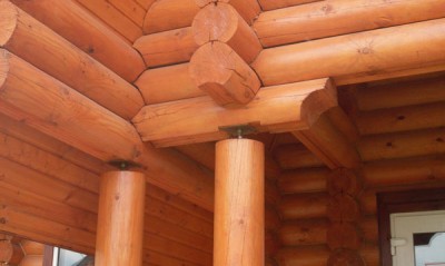

Судя по вашему фото, у вас бракованный профиль бревна с народным названием «свистун»--верхний технологический пропил для удержания бревна на станке, который раньше втюхивали «пинджакам» как «компенсационный шов», но благодаря проведенной работе с населением россиянии нашими спецами теперь «свистун» стал дешевле на 10% правильного бревна…вот в этом пропиле в стране вечно-зеленных помидоров при затяжных дождях и повышенной влажности более трех дней накапливается из-за межвенцовой инфильтрации влага, которая быстро приводит в действие «биологическое увлажнение» ,т.е поднятие влажности в разы в течение нескольких дней, а у вас там березовый нагель, который возможно быстро набухает и препятствует усадке,т.к. при трехдневном дожде нужно протапливать помещение –«летний деревенский вариант борьбы с влажностью в стенах»…
Далее надо просмотреть вашу окосячку дверей и окон (скользячка по «шип-паз» или бракованная шпонка на гвоздях)… у Вас из-за экономии применены вертикальные стойки (положено собирать для правильной усадки на вертикальные «кресты», но это уже высокое мастерство белых плотников) на современных «домкратах»-гайка-винт, тоже влияет на усадку, т.к. правильней под нагель устанавливаются внизу 1см-2.0 см толщиной несколько на клиньев на зазор для усадки, которые выбиваются периодически из под стоек одновременно и на одну толщину, а при нехватке зазора легко подпилить стойки, но это уже другая история-консультация
Коротенько первичное лечение :
1.Прозвонить
2. Простучать-осадить
3. Укрыть
4. Нагрузить
5.Протопить
нагельные проблемы
