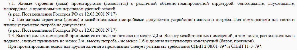

Высота помещений дачных домиков
Высота потолка в соответствии с СНИП 2.08.01- 89 принимается не менее 2,5 метра, высоту потолков кухни, мансардных помещений 2,3м, коридоров 2,1 м.
Выписка из СНИП 2.08.01- 89

А причём тут эти СНИПы, и парилка? Мне что, уже надо указывать какой туалетной бумагой пользоваться в туалете? Это моя парная, и это не жилое помещение. А значит могу делать какую угодно высоту. А вообще, высота потолка в парилке 2,1-2,2. Если делать больше, то просто пар будет наверх подниматься, и не будет так жарко, как могло бы быть.

POMA писал(а):А причём тут эти СНИПы, и парилка? ...
Вы правы. :!:
Скорее всего, kinto невнимательно прочитал вопрос, заданный в теме. Привел нормативы высоты потолков для строительства загородного дома ;)
В бане действительно нужно делать потолки 2000-2200 мм, чтобы руками можно было свободно размахивать при работе веником, да и нагревается такая банька лучше и быстрее...
