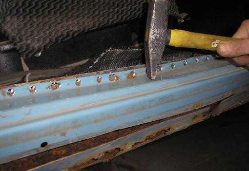

Старые пороги легче удалить по частям, сначала у передней двери, затем - задней, и наконец - у средней стойки. Пороги можно удалить двумя способами: при первом способе маркером необходимо отметить все места точечной сварки и высверлить их тонким сверлом. При втором способе - пороги можно удалить болгаркой.

Кроме того, удаляя наружную панель, необходимо оставить со стороны как заднего, так и переднего крыла участки по 50-60мм старой панели, так как к ним встык будет привариваться новая панель. Кроме того со стороны крыла спереди, необходимо оставить небольшой участок соединителя. Далее демонтируем усилитель порога, с учётом, что не большую его часть оставляем под средней стойкой – к ней чуть позже будет приварен усилитель, но уже новый.
После удаления порога, следует очистить всю ржавчину, оставшуюся на металле. Также вырезаем проржавевшие участки кузовного днища, зачищаем от ржавчины и краски места под будущую сварку.
На следующем этапе технологи замена порогов своими руками начинается с установки нового порога. Подгонка порога начинается с соединителя, спереди он должен состыковаться с оставшимся старым соединителем, не большой участок, которого, мы оставили, а сзади укладываем внахлёст на усилитель поддомкратника. После данной установки можно приваривать. Укорачиваем усилитель и делаем вырез в районе средней стойки. Это делается для того, чтобы при его установке не мешал остаток старого, который был там оставлен.
Далее, выровняв усилитель по нижнему краю и соединитель, крепим сваркой усилитель к соединителю. Желательно более точно подогнать наружную панель порога, после чего подгоняется порог по месту, подгонка начинается с верхней части, желательно зазоры оставались минимальные. После проведения выше перечисленных действий необходимо очистить места сварки от транспортировочного грунта, и для сварки просверлить отверстия. Далее монтируем наружную панель и вверху закрепляем её струбцинами или саморезами. Далее через отверстия, которые были просверлена заранее, привариваем панель в нижней части к усилителю, а соединитель - к днищу кузова.
