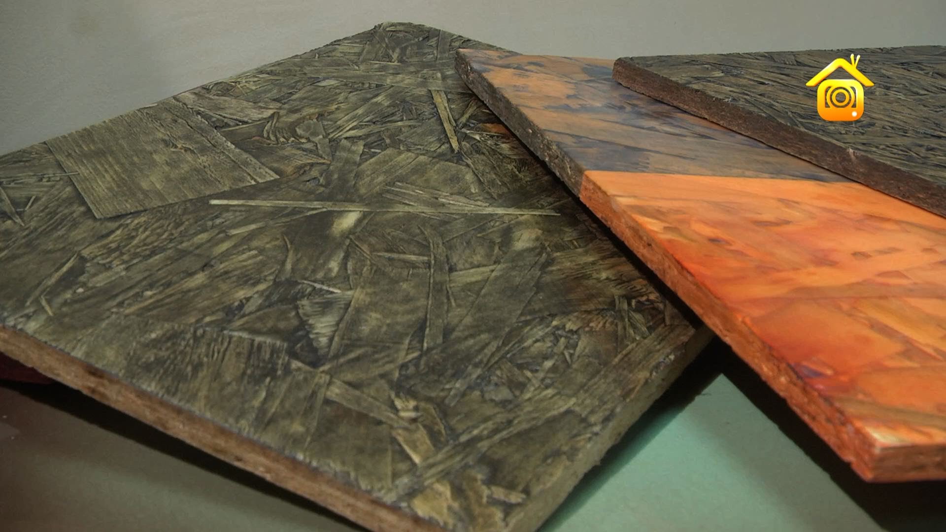

Мой деревенский хозблок, а в миру, просто сарай, прохудился очень давно. В этом году буду его перестраивать, и обещаю предоставить полный фотоотчет, как я обычно это и делаю.
Скорее всего, буду строить по плану сарая, который был возведен буквально в прошлом году на даче товарища.
Деревянный каркас из бруса, установленный на балки, которые уложены, в свою очередь, на бетонные столбы. Просто, что было под рукой, то и использовали (мы вообще стараемся отталкиваться от бюджетных материалов, и это очень даже получается). Столбы бетонные порезаны на несколько частей, подложены под балки, которые пропитаны отработкой. То есть, влага там не страшна многие годы. Расстояние от грунта порядка 30 см. Думаю, для проветривания более чем достаточно))
Выгнан деревянный каркас с шагом около 42 см. Снаружи каркаса OSB плиты, изнутри - минеральная вата и доска сухая, все лакировано, снаружи покраска фасадной полупрозрачной краской. Очень красиво смотрится.
окрашенный осп сарай
Цвет похож на тот кусок, который самый левый. Ну, хотя бы чтобы примерно было понятно))
Крыша сарая - брус, утепление, OSB, еврорубероид накатанный на праймер. По краям полосы прижаты планкой с гвоздем. Все очень даже неплохо.
