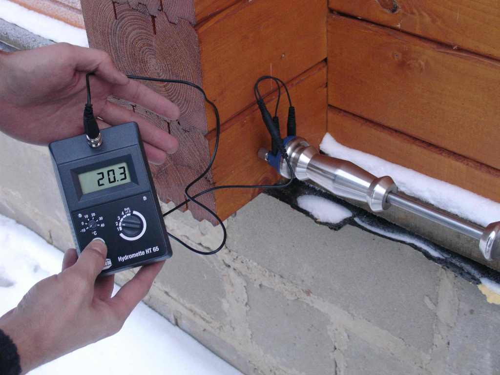

Согласны с Вами! Плюс добавим, что влажность летнего леса порядка 80%, а зимнего 40% (это, конечно, усредненные данные). Измеряется эта влажность специальным прибором - "игольчатым глубинным влагомером". Как выглядит этот чудо-прибор можно посмотреть на фото. На фото показано измерение влажности дома из сухого проф.бруса.
