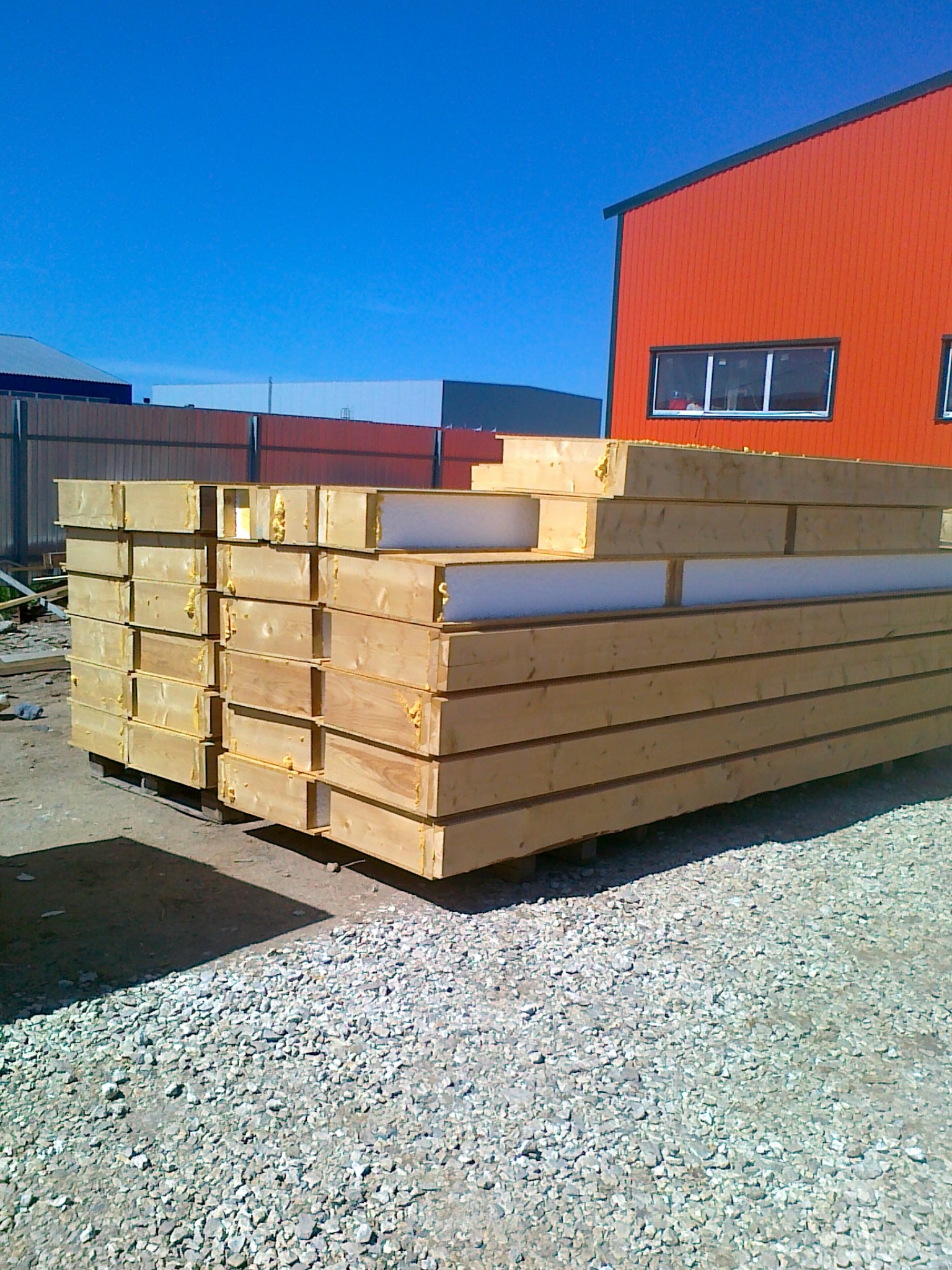

Алексей222200
Сообщения: 1
Тема: Re: Дом из сип панелей форум
Специалист писал(а):Горит действительно хорошо. Не хуже, чем деревянные вагончики в наших садовых товариществах. Все-таки, как ни крути, а хоть пенопласт, хоть пенополистирол - это вам не базальтовая вата, а ОСП - не кирпич и не бетон. Поставить за два дня такую "халабуду" на берегу речки или озера и изредка наведываться отдыхать - это одно, а жить постоянно - как-то не тянет.
С другой стороны - без присмотра у нас вообще ничего нельзя оставлять - разломают. У знакомого был небольшой кирпичный домик на отшибе с металлической дверью и ставнями на окнах, так местные варвары кусок фронтона разобрали, чтобы залезть внутрь.
про варваров согласен,бывают такие..слава богу меня не касалось такое,под присмотром все всегда,про горючесть не скажу не горело тоже но дом как построил прошло пять лет,живем отлично,тепло,вентиляция работает,солярки пять литров в сутки кушает котел на отопление в морозы сильные а в оттепель включается раз в два дня не чаще!! Дом по площади 150 квадратов и ребенок по дому бегает в трусиках одних,при отделке дополнительно шумовал стены перед тем как зашить гипсухой !!
Добавлено после 2 минуты 4 секунды:
shuravi писал(а):
Специалист писал(а):...все хотят, чтобы дом обошелся, как можно дешевле.
... стремится построить максимально прочный дом, используя традиционные кирпич, бетон или дерево.
Вопрос не в том, что дом из SIP панелей не заслуживает внимания. Утверждение antonvlz, что ему в доме не нужна печка и газ - больше всего насторожило. Практически в каждом регионе установлен лимит на потребление электроэнергии, а тут утверждение, что на 160 метров расходуется 5 квт мощности нагревателей, плюс приготовление пищи, бытовая техника, освещение. Немного не сходится. Да и комментарий немного голословный, не подкреплен фотографиями. Если такой восторженный отзыв, что "сосед, ... вообще повесится от зависти...", то фотографии были бы уже на форуме...
ну про полное отсутствие не скажу но скажу так что при самых серьезных морозах котел потребляет не более 5ти литров на отопление,а при положительных темп.и вовсе включается раз в два дня!!
Добавлено после 2 минуты 44 секунды:
[album][album][album][album][/album][/album][/album][/album]
shuravi писал(а):
ukinto писал(а):... Что- то подсказывает мне, фотографий не будет и Ташкент останется в Средней Азии...
Хорошая у вас интуиция. :D
При обсуждении направления развития малоэтажного строительства в России на весенней выставке "Деревянный дом" в Москве участникам задавали вопрос перспектив развития. На выставке представили статистику возведения домов из разных видов материалов. На первом месте был дом из мелкоштучных материалов - кирпич, дальше шли дома из дерева (брус, клеенка, массив, каркас, панели), но ни где, ни одной строчкой не обозначен дом из сип панелей, хотя строительство домов изредка, но встречается.... Выводы делать вам...
Добавлено после 1 минута 25 секунд:
вот вам готовый дом из сип панелей,если интересует внутреннее убранство сообщите!!!
вот так выглядит дом при отгрузке
shuravi
Сообщения: 2416
Бонусы: -4.98
Откуда: Москву ... покинул
Благодарил (а): 160 раз
Поблагодарили: 176 раз
Баллы репутации: 3828
Алексей222200 писал(а):...как построил прошло пять лет,живем отлично,тепло,вентиляция работает,солярки пять литров в сутки кушает котел на отопление в морозы сильные а в оттепель включается раз в два дня не чаще!:!: Дом по площади 150 квадратов ...
Это хорошо, что вы довольны построенным домом. Вот только с фотографиями немного непонятно. Две фотографии одинаковые и показывают домокомплект из СИП-панелей на складе у производителя. :o Хотя вы пишете :"вот вам готовый дом из сип панелей,если интересует внутреннее убранство сообщите"...
Вы не могли бы приложить снимки фасадов вашего дома. Насчет отопления - у вас котел на жидком топливе. Вы не подскажите принципиальную схему отопления дома(все же СИП-панели), марку котла, где именно он установлен, расположение топливного бака? Как вы решаете вопрос в доме горячего водоснабжения? :?:
