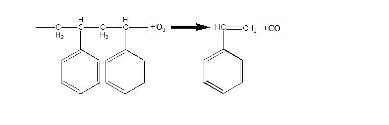

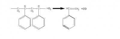

Таким образом при сгорании пенополистирола он будет восстанавливаться до стирола и при окислении стирола будут образовываться:
монооксид углерода и стирол.

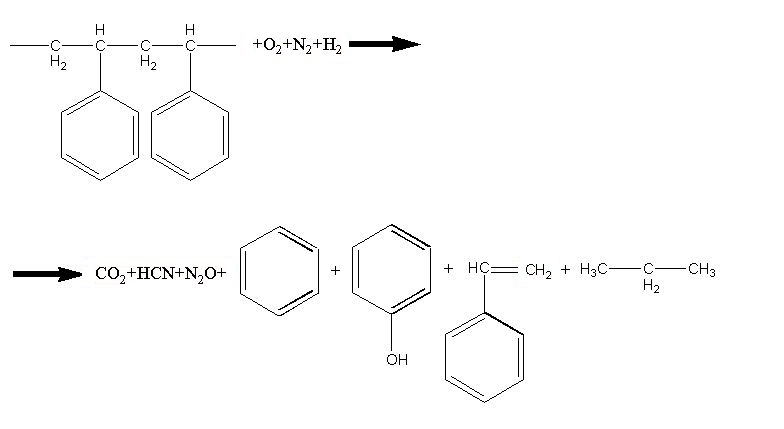

При высокой температуре сгорания пенополистирола будет образовываться:
окись углерода, угарный газ, цианистая кислота, фенол, окись азота, диметилметан, бензол, стирол.

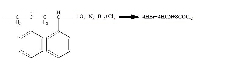

При сгорании с учетом полного состава атмосферы образовываются:
гидробромид, гидроцианид и фосген.

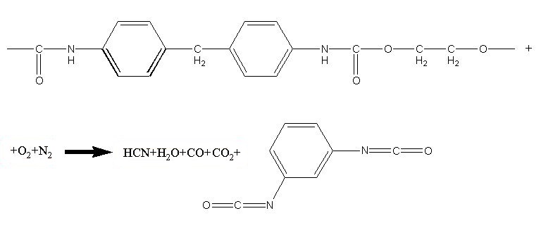

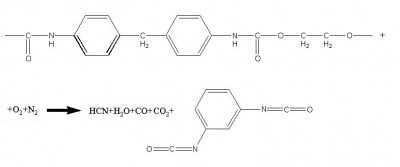

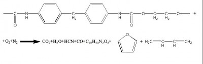

При сгорании пенополиуретана будут образовываться:
цианистый водород, толуилендиизоцианат, вода, углекислый и угарный газы, окись азота.

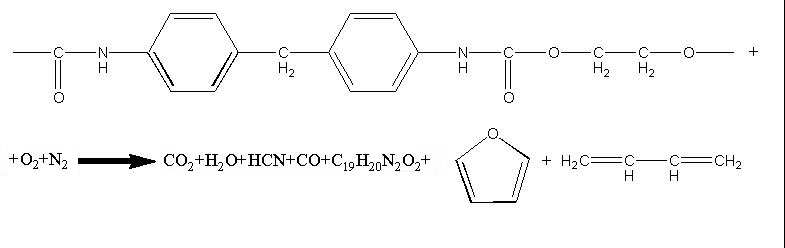

При сгорании при высокой температуре
двуокись углерода, бутадиен, тетрагидрофуран, дигидрофуран, бутадион, вода, цианистая кислота и окись углерода.
Причем, синильная кислота, при 700°С определяется лишь следами, но, уже при 850°С её концентрация в продуктах сгорания возрастает примерно в 28 раз, а при 1000°С – в 50 раз, достигая заметного уровня.
