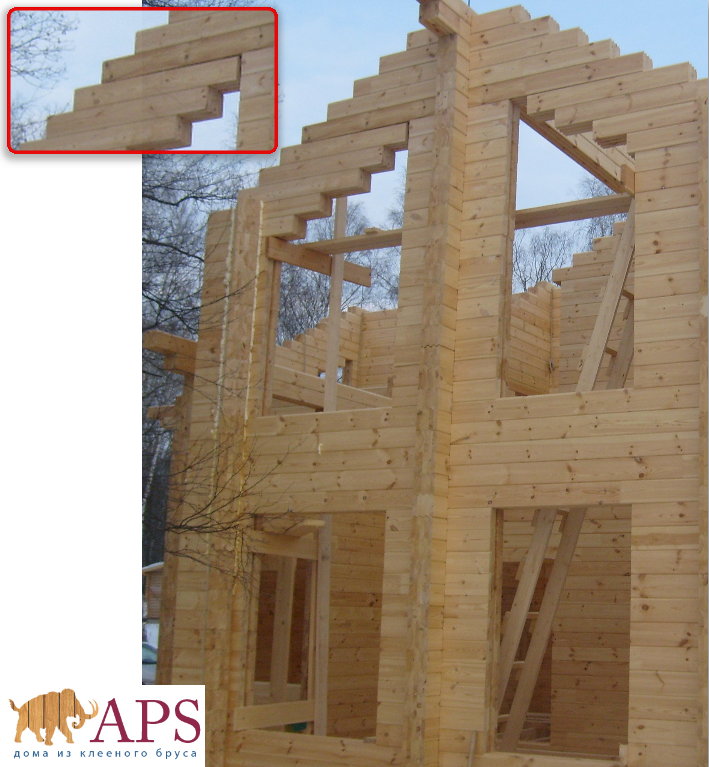

Добрый день. Вам пару графических мыслей о строительстве домов из клееного бруса компанией АПС, я эту компанию в живую не видел поэтому мнение на основе анализа их сайта.
ошибки при строительстве

Эксперт писал(а):... пару графических мыслей о строительстве домов из клееного бруса компанией АПС,...
Смотрится довольно оригинально, только смысла такого проема я не понял, не будут же они наклонно устанавливать брус. :?:

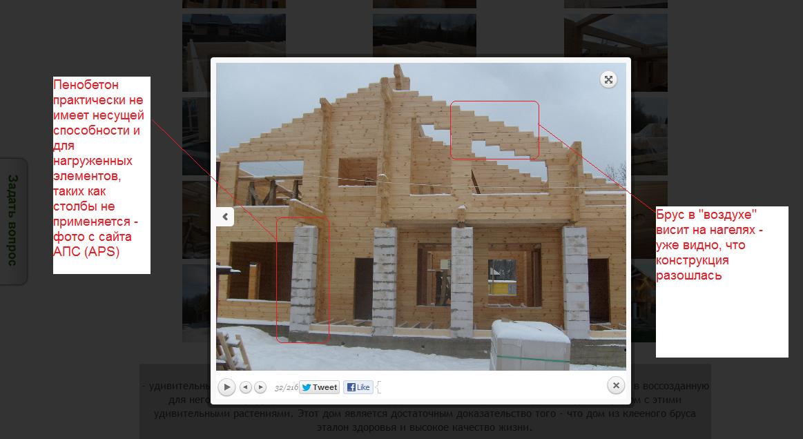

Расчет на то, что оконная коробка будет выполнять роль несущей конструкции ? :?: Посмотрел фотогалерею компании. Окна со скошенной стороной - излюбленный прием разработчиков проектов компании АПС... брус уже отошел на многих снимках домов.

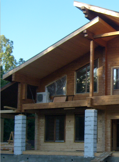

Это архитектектурное решение применяется часто...

Уважаемый "эксперт", ни в коем случае не хочу умалять Вашу компетентность в строительстве, в том числе по причине того, что это повлечет наверняка яркую ответную критику, однако:
У всего абсолютно есть свои алгоритмы, в том числе по факту выполнения работ т.е. у сборки стен из клееного бруса:
- покрытие грунтовочным септиком
- дополнительное согласование размеров оконных им дверных проемов (в ходе строительства при возведении дома клиенты уже имеют полную возможность в реальных объемах стен утвердить открывания окон, размеры проемов, которые всегда можно увеличить и т.п.)
- контрольный замер и вырезка косых окон из бревен, а также последующее скрепление верхней части косого проема сквозными оцинкованными шпильками с шагом 200-300. Если же сначала такие брусья скрепить шпилькой , то не получится вырезать проем, так как этому будет мешать и шпилька и гайка. Также в косых проемах делается обсадная доска (как это уже было отмечено), а продольно стен с обеих сторон на расстоянии 3-5 см устанавливаются стропила на скользящем крепеже.
Косые окна - это действительно наш излюбленный прием в деревянном проектировании, дома кажутся выше и оригинальнее, и вообще это красиво и не стоит себе отказывать при строительстве дома в таких изыскать.
Главное верхнюю стеновую часть такого проема скрепить шпильками и сделать коробку.
...готов Вам ответить на любые вопросы в ЛС
Уважаемый Александр АПС в ЛС вам писать не буду. Вас заинтересовал форум, а у нас (посетителей) есть как раз вопрос, связанный с вашим излюбленным приемом устройства окон, поэтому давайте публично.
Вопрос такого характера. Тепловые потери стен и окон составляют порядка 60% (до 30% +25-30%) Косые окна увеличивают и усложняют самое слабое место конструкции деревянного дома,(с точки зрения теплопотерь), примыкание окна к стене. Тут есть какая-то хитрость или по стандартному типу выполнено уплотнение. :?:
Такие проемы увеличивают затраты на отопление дома. Интересно узнать, как решается вопрос устройства системы отопления - традиционное (трубная разводка + радиаторы по расчету) или воздушное, как в фахверковых и добротных каркасных домах.

Уважаемый shuravi, здравствуйте. спасибо за ответ. С удовольствием отвечу.
Не совсем понял Ваш вопрос, видимо их два и оба в кучу влили, но все таки постараюсь ответить.
1. Что касается излюбленного устройство косых окон:многое зависит от Заказчика, нельзя привит тот проект дома, который не нравится, даже в деталях. Не будете же Вы покупать джинсы, которые Вам не нравятся :-)) Да и мы в принципе не против таких окон: это выглядит не так стандартно, визуально увеличивают высоту дома, изнутри делают большой светопрозрачной части стены и соответственно увеличивают попадание естественного света.
2. Что касается сложно конструкции: как и ранее говорил - сложного сдесь ничего нет. Ранее выставленные фотоографии показывают всего лишь рабочий вариант дома, такой брус закрепляется метал оцинкованных крепежом. Как и ранее я указал крыша на нем не висит, т.к. стропила ложатся на конек и нижнею стену, не задевая окно. + обсада, где боковые части лежат не ребре прочностью обладает не менее металической (сопромат).
3. Что касается тепловых потерь и затрат: согласен с Вами. Но, опять же современные окна теплые уж тем более при хорошем профиле окна и стеклопакета, да и затраты дополнительные не столь высоки. Тут уж решать будущему владельцу дома.
4. Отопление: Да, это так- воздушное дорогостоющее и как правило от него отказываются, да и деревянные дома экологичны и действительно "дышат", а вот в каркасных и фахверковых домах не мопешало бы сделать дополнительный приток воздуха.
Спасибо

Александр АПС писал(а):...Не совсем понял Ваш вопрос, ..касается сложно конструкции: как и ранее говорил - сложного здесь ничего нет. .. Что касается тепловых потерь
Вопрос касался не самой конструкции стены из бруса, их стяжки, а устройства узла примыкания верхнего, наклонного профиля окна к конструкции стен. Как бы вы не хотели, тут есть усадка. Она может защемить, выдавить окно при неправильной установке и устройстве проема. Это так же самое слабое место стены по теплопотерям. Как вы решаете вопрос в наклонных конструкциях стены?
Насчет отопления понятно, заказчики экономят... и теряют. ;)

По поводу выдавливания окна: согласен с Вами, при неправильной установке любое окно выдави и в прямой конструкции, однако в прямоугольные окна мы устанавливаем брусок 40*40 с зазор до 3,5-4,5см (это наша максимальная усадка при доме от 100м3, ниже кубаруты - ниже усадки), а как я уже ранее говорил такое окно идет в полноценной обсадной коробке и коробку не выдавит. Что касается теплопотрь - то этот коэфицент оджинаков у любых окон.
И конечно наличие косых окон не стоит только сводить к экономии, выше я указал и другие их положительные моменты, не касающиеся денежной стороны.
