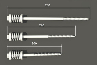

Добрый день! В местах косоугольных конструкций применяется пружинный узел "СИЛА"

APS-DSK писал(а):Добрый день! В местах косоугольных конструкций применяется пружинный узел "СИЛА"
Добрый, спасибо за ответ.
Это уже обсуждалось, максимальное усилие создаваемое такой пружиной не больше 30 кг.
А только снеговая нагрузка сверху 250 кг/м2 эти сантехнический болты с пружиной не более чем СИЛЬНЫЙ маркетинг, строительного смысла они не имеют.
