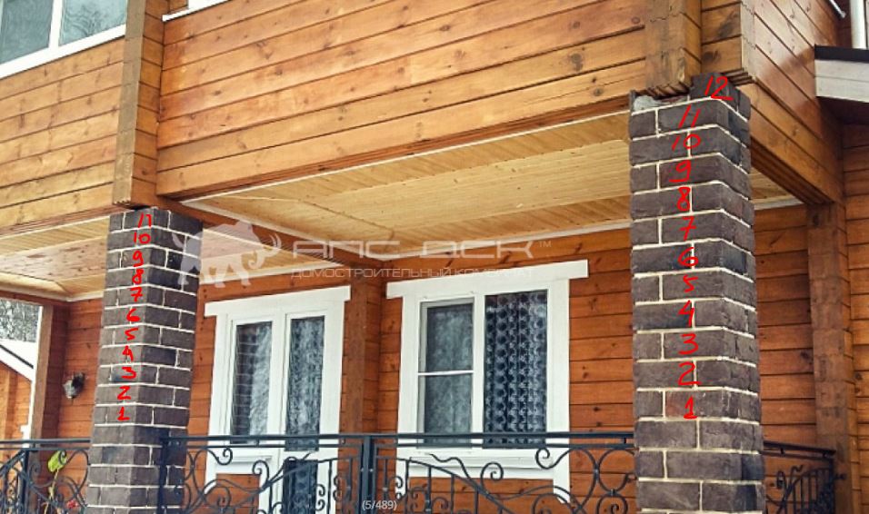

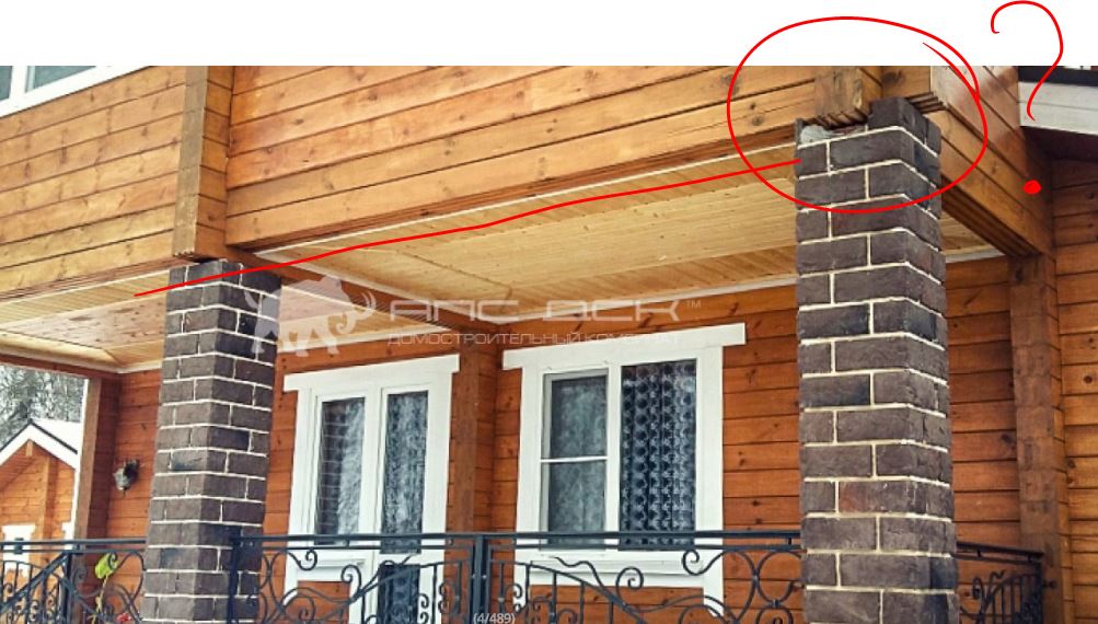

APS-DSK писал(а):Источник цитаты также фотографии готовых объектов
Что-то Вы меня расстроили
Фото с сайта АПС ДСК для отзыва
А как Вы умудрились столбы то на разном уроне получить, да еще и без регулировки под усадку?
...есть там зазор на усадку (на фото явно видно),видимо, классические клинья, а не домкраты современные псевдостроительные...да и уровень одинаковый по рядам...

Pogarik писал(а):Источник цитаты да и уровень одинаковый по рядам...
Как это одинаковый? - параллельные оси: одна сверху кирпича лежит, одна в кирпич на половину утоплена.
...да всё правильно у них...усадка происходит до 3 лет, но жить можно уже после 2 года...первой садится капитальная стена-центральный столб, на нем сбит один ряд (возможно сами строители сделали сие и подложили "бобышку"-клин(см.фото)) ...на третий год подсели углы фронтонов (самая минимальная нагрузка у домов), хозяин(жилец) ,видимо, не совсем умело сбил ряд согласно инструкции по усадке , поэтому и так выперло из-за зависа угловой консоли...хозяин испугался ночных скрипов (барабашек) и вызвал спецов от компании, те и засняли на фотик "до" и "после", а разместили на сайте спец по сайтам только "до", не понимая,что есть еще и "после"--работа у него другая... а проф/глаз на форуме сие заметил... 8-)

Эксперт писал(а):
Pogarik писал(а):Источник цитаты первой садится капитальная стена-центральный столб, на нем сбит один ряд
Так согласен.
Ну и тогда вопрос, а зачем это развлечение с клиньями и выбиваниями кирпичей?
Почему регулировку то не поставить было?
..нам сие не известно, возможно,технологические столбы с домкратами и были поставлены спецами сразу, а потом жилец ,въехав в домик, решил подвести кирпичные столбы, не дождавшись полной усадки (как советовали) или сдался под натиском умников-соседей-друзей по гаражу/курилки-тещи и подвел "кирпичную красоту" раньше времени...тут гадать можно долго,главное,что эксплуатационный дефект легко устранимый...
