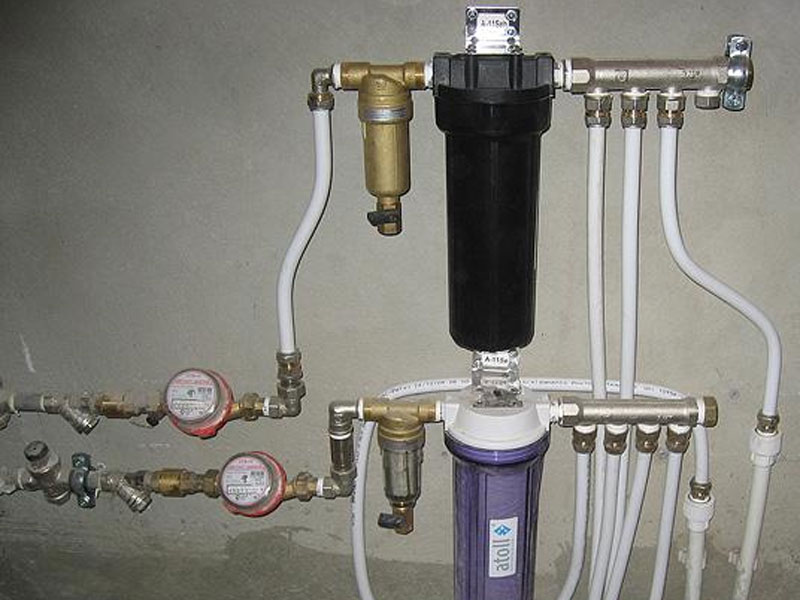

А какие вы устанавливали фильтры, какие сейчас установлены? Можно по названию и ценам, или хотя бы производителя? А я там бы уже посмотрел по сайтам, по магазинам. Просто нужен минимальный ориентир, а еще лучше, конечно, если бы по моей проблеме конкретно указали на проблему и ее решение. Но это уже как получится. Пока подожду дополнительных ответов. Может, будут. Кстати, на сайте вот этой компании - Фильтр, посмотрел кое-что. Есть предложение - фильтр для квартиры. Там серьезно так расписано по преимуществам его использования: защита от ржавчины и грязи на вводе воды в квартиру в целом, качественная очистка питьевой воды, которую мы будем использовать для готовки. Но интересно и то, что фильтр защищает всю технику, куда подается вода - электронагреватели воды, посудомойки, стиральные машины, душевые кабины, ванны. Вот тут сразу задумался - а это вообще один фильтр, или это описание возможностей данного производителя, и чтобы умягчить, очистить воду, сделать ее хорошего качества и все прочее, нужна целая система, а не просто фильтр?
Прежде чем устанавливать фильтр для воды, необходимо определится с какой целью он ставиться, а только потом провести анализ воды. При этом только специалист в этой сфере вам скажет какие показатели воды следует проверить, так как в настоящее время помимо основного микробиологического анализа можно провести более 20 дополнительных проверок. На основание полученных результатов можно будет уже планировать систему очистки, оптимально подходящую вам как по качеству очистки, так и стоимости оборудования.
@Андрей Ионов Исходя из той информации, которую вы подали, можно сделать следующие выводы... Это не один фильтр, а целая система, которая защищает от многих негативных факторов. Очистка, умягчение, дезинфекция ультрафиолетом и прочее - все это реально, но нужно будет собирать общую систему, и уже не просто поставить фильтр на вводе, а найти место под установку системы, нишу, например, или сделать короб, и уже туда установить все оборудование. Правда, тогда нужно будет все перебрать, да и по самому оборудованию придется хорошо вложиться. Фильтры и другое оборудование, заодно и манометр, и редуктор для регулировки давления... Если подойти к вопросу серьезно, то действительно можно серьезно продлить службу и техники, и смесителей, и просто кранов. Тему нужно изучать серьезнее, тщательнее, и потом решать, стоит ли игра свеч. Чаще всего, стоит, но стоит дорого)) Подумайте, потом напишите о своем решении!
Я бы так и не предложил сразу ничего. А согласился бы с тем, что нужен анализ воды. Не знаю я насчет 20 проверок и более, но обычно хватает 2 проверок для того чтобы понять, что в воде лишнее. Может, соли, может, металлы... известь, куча других посторонних примесей. Обратный осмос, грубую и тонкую очистку, угольную колонну поставить? А кто его знает? От чего очищать будем, а?:-) Нужно сразу понимать, какого качества вода поступает, чтобы принять к сведению меры очистки, оборудование для очистки воды!
