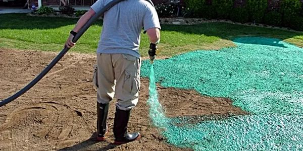

- гидропосев газона на даче

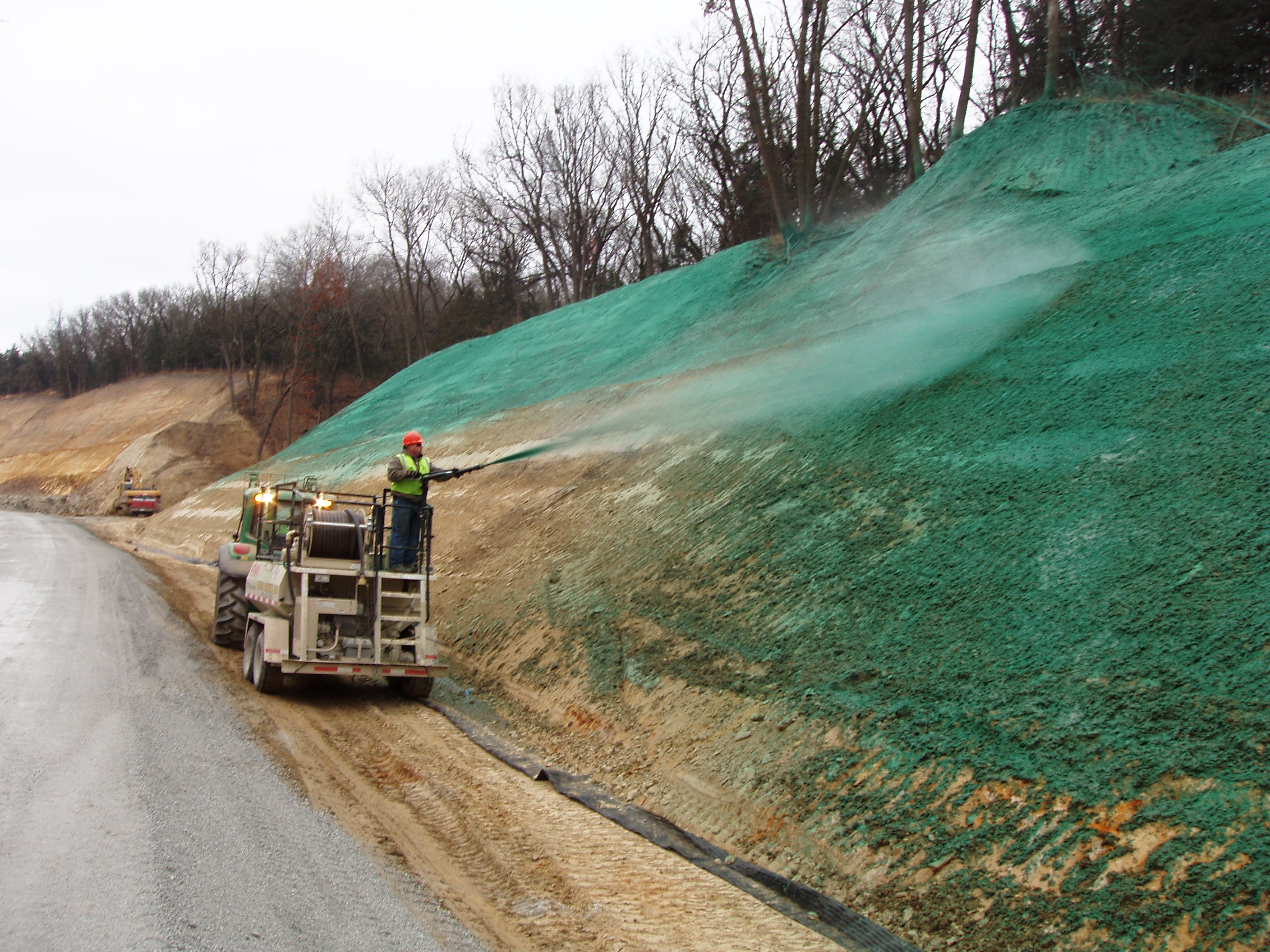

- гидропосев склонов
