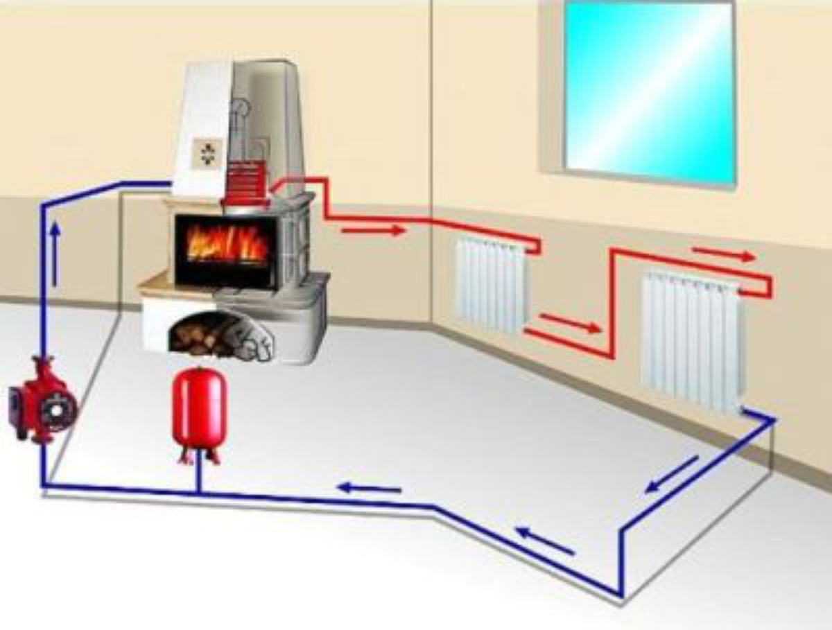

Так, погодите. У вас есть отличное решение проблемы - печь. Печь обогревает кухню и помещения рядом, отдавая тепло, плюс возможна установка радиатора. Если вы говорите, что покупаете еще и масляный радиатор, этого предостаточно вам. Кухня с открытой дверью, пока там готовка, нагревается кухня и комната рядом, прогреваются стены. Радиатор помогает нагреть какое-то помещение рядом, а масляный радиатор вообще включается строго по надобности. Вы вообще посмотрите, если приезжаете вдвоем с женой, например, то радиатор от печи в спальню и ставьте. А масляным слегка догревайте гостиную, или какая там еще комната в дачном домике имеется. И все будет довольно экономно. Дровами только не забывайте запастись.
@Спец-кладка Наверное, можно счесть одним из неплохих вариантов, чтобы с минимальными затратами. Хотя, если есть печь под радиатор, то можно тогда установить их в нескольких комнатах без проблем. Площадь вообще небольшая... просто больше секций, радиаторы под окна. ну, а вот если уж не хватит такого отопления (хотя должно быть с головой), включать масляный радиатор, догревать ту комнату, где присутствие основное. Например, сидите в гостиной и телик смотрите - там, перед сном почувствовали, что в спальне не так комфортно, как хотелось бы, то перенесли и поставили в спальне. Ну, не факт, что именно так, как на картинке, что прикрепляю, но примерно. Там в зависимости от печи, от требований. Подключить нужно правильно, иначе не будет тепла, будут проблемы. Это чисто примерно!
