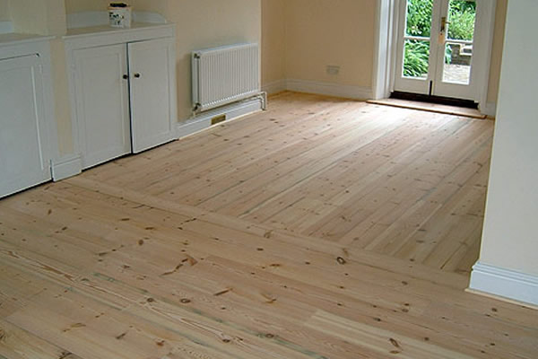

В данной теме хотелось бы уточнить по пиломатериалам. Нужна доска для пола (не сразу покупать, а просто пока изучить). Есть пару вариантов, и если остановимся на дереве, то как раз и пригодится эта информация.
Прошу помощи у специалистов, или же представителей компании Вудсток, чтобы выбрать доску пола. Есть разные цены, разные параметры, и что мне именно нужно, я пока не знаю.
Дачный кирпичный дом на бетонной подушке. Лаги прямо по ней, вентзазор получается сантиметра 2-2,5, и потом половая доска. Думаю, может, таким же образом сделать, только еще утепление проложить?

По пиломатериалам - сухое строганое дерево. Шлифовка после укладки на лаги. Зазор под лагами нужен, но лучше бы пол утеплить, тем более что на бетоне он будет. Там уж смотрите. Классический вариант можно использовать - положить минвату. Пенопласт не советовал бы в жилом доме, тем более что разница там по цене невелика будет, уж точно.
Лаги обновите, как раз посмотрите, в каком состоянии, и будете понимать примерный срок службы нового пола. Потом утепление и доска. Может, достаточно будет и пенофолом фольгированным проложить - тоже хороший вариант. Дальше доска, шлифовка, покраска и лак в 4 слоя. Правда, по лакам лучше поспрашивать, так как каждый предпочитает какие-то "свои" материалы. Яхтный для пола хорошо. Но подороже и повонючее будет. Хотя полет у него всегда нормальный. А там смотрите сами))
По дереву тоже на месте ищите. Цена везде отличается по разным причинам - наполнение рынка, спрос, состояние, сорта, производитель, продавец, влажность, обработка, порода дерева самого, да и еще 100500 условий-регуляторов цены, например, объем, который сразу приобретаете... тоже важный фактор. Скидки могут и до 20% быть в некоторых случаях. Правда, тут еще смотрите, от какой цены скидки))

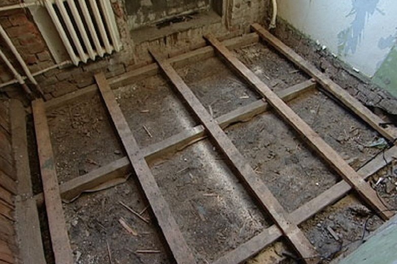

Я прочел за последние дни много ответов на свои сообщения, и большинство из них подводят меня к той мысли, что стоит все-таки заказать хороший деревянный пол, или же сделать его самостоятельно. Один только вопрос: есть ли где-то инструкция по укладке деревянного пола?
У меня, к огромному сожалению, нет сейчас фотографий того, какой нынче пол и что под ним, хотя уже частично демонтировал и точно знаю, что там и как. Если поможет, прикреплю фото с одного сайта, где нашел почти одинаковый с моим полом.
Вот такой сейчас пол на даче - деревянный на лагах на бетоне.
деревянный пол на бетоне
Сорвали, увидели там лаги. Они не гнилые, хорошие, но на них как-то не хочется заново устанавливать новый пол. Тем более что следует, как вы говорите, утеплить деревянный пол от бетона.

Судя по этому фото, можно сделать пол на даче следующим образом.
Снимаете доску и лаги и ремонтируете сам пол. Полюбому тем какие-то выбоины есть и прочее, типа трещин. Цементным раствором все это дело промазываете, и через несколько дней укладываете пенофол 10-15 мм. Чтобы не двигался, пока укладываете лаги, можно местами подклеить его, даже через пистолет, горячим клеем, на точки по краям, равномерно растягивая.
Потом склеиваете полосы скотчем. Потом укладываете лаги, достаточно для этого бруса 30-40/50 мм. Лагами регулируете плоскость пола, выводите в уровень, если необходимо.
Получается, что есть пенофол, который неплох в утеплении, потом воздушная прослойка, которая обязательно необходима, и далее, по лагам, половая доска.
Доска после укладки красится и лакируется. По лакокрасочным не хотел бы давать советов. Тут есть люди более знающие, если хотите, спросите в соответствующих темах или просто по форуму посмотрите. Вроде как яхтный хард лак для пола рекомендуют. Но не всегда с ним удобно работать. Запашок сильный, плюс как бы и сохнет не моментально.
Вот такая есть схема укладки деревянного пола. Ничего сложного. Люди справляются сами запросто!

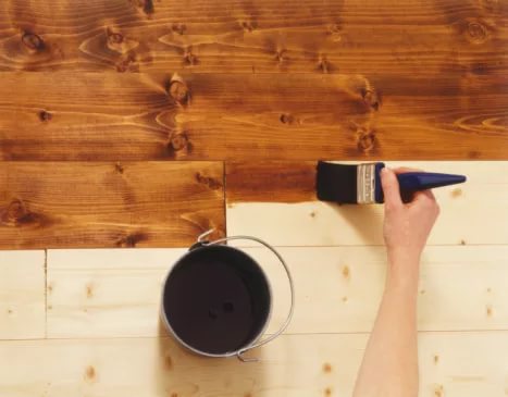

По лакокрасочным материалам не советчик. У всех просто свои вкусы, а также финансовые возможности. Мне, например, очень нравится, когда сквозь краску и лак видно текстуру дерева. То есть, полупрозрачными должны быть такие материалы. По итогу, можно выйти на подобный результат, который очень даже хорош:
окрашенный деревянный пол
В деревне у меня старый деревянный пол, который только процентов на 15-20 пришел в непригодное состояние. В этом году будем ремонтировать. Но там краска эмаль везде, темно-коричневая, ближе к бордо какому-то даже. Поэтому там без вариантов.
А вот новый деревянный пол можно красить так, чтобы просматривалась текстура материала, это очень живо и красиво!
