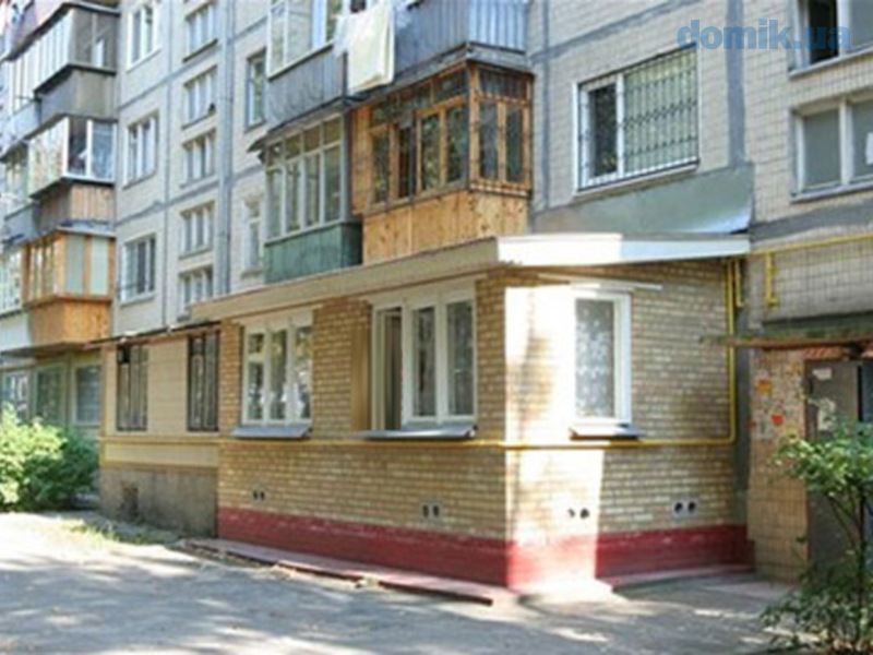

В одной теме написал отзыв, чуть ли не единственный свой. А тут снова решил перейти к вопросам!
Есть много тем на форуме об утеплении балконов, и есть несколько примеров, где балконы утеплили и сделали фотоотчеты, которые растянули на несколько страниц. Все очень доступно, но есть кое-что мне непонятное. Там, в тех форумах, уже была определена некая технология. В утеплении участвовала и минеральная вата, и пенопласт снаружи, потом обшивка пола и стен, прочее. Мне же интересно, как сделать качественно пристроенный к дому балкон.
Это многоэтажка, там куча разрешений всяких, кусок придомовой территории. Короче говоря, с горем пополам, как я понял, заказчик быстренько построил балкон. Ему посоветовали быстро сделать, а потом узаконивать. Ну, сделал. Но это балкон полностью из кирпича. Построенный, но не более. Такая себе коробочка торчит из дома!
Теперь нужно весь этот, так сказать, объект, перевести в жилой - облагородить снаружи и изнутри, утеплить, крышу нормальную установить, вывести отопление, наверное, внизу погребок доделать.
У кого были подобные проекты? Не знаю даже, с чего начать. Тут, в данной теме, контора, которая занимается теплым и холодным остеклением. По балконам и проектам, которые мне нужно, ничего более не нашел, поэтому пишу здесь, чтобы больше нигде толковые темы не засорять.
балкон пристройка
Вот наподобие такой беды, только тут уже обжито, а у нас получается, что одно сооружение из кирпича, коробочка))

А какой фундамент там у этой пристройки? Ох как часто они отваливаются и живут своей жизнью, как часто)) Трещина между основным зданием и пристройкой, наверное, в 50% случаев самостоятельного строительства(((
Это ужас. Но, как я понимаю, вам строить ничего не нужно? Только обшить, утеплить, внутри сделать, крышу там, окна и остекление? Если так, то задача у вас попроще, да и уровень ответственности меньше в разы.
Сложностей нет, только какие основные требования? И, еще хотелось бы узнать у вас, что значит погребок... Где он там и какой, для чего?

Да, строительство этого объекта так называемого мы не выполняли, слава Богу. Но смотрели, постройке 2 года и нигде никаких проблем. Если бы где-то строители сильно накосячили, уже бы вылезли проблемы.
Нам нужно именно по обустройству отработать. Основное сейчас - окна поставить, сделать остекление балкона, так как зима на дворе практически, и обязательно нужно сделать помещение жилым уже.
Потом будет приводить в порядок остальное. Думаю, снаружи никаких мокрых работ не будет, поэтому и сейчас, когда холодно, выберем сухую погоду и проведем все работы. Внутри вообще не вопрос!
Вы спрашивали по погребу)) Там есть спуск в небольшое типа цокольное помещение. Сам балкон на уровне 1,3 метра где-то, ну, его пол, а внизу кирпичом яма заложена. Там сделан спуск. Осталось лестницу поставить и сделать это помещение под погреб, хорошо теплоизолировать. Там планируется хранение консервации, может, каких-то домашних вещей. Будет, типа прохладная такая кладовая.

Короче так, смотрите!
Есть готовая пристройка, есть уже спуск в подвал, лестница. Утепление все снаружи, желательно минеральной ватой в 100 мм. Меньше нет смысла даже прикладываться. Утепляете матами под каркас. Если будете штукатурить, то можно другим способом пойти. Но я бы ставил каркас, а потом обшивал каким-то сайдингом.
Когда начали процесс утепления, закройте контур - установите окна. Металлопластиковых окон на рынке навалом. Но лучше все же выбирать что-то качественное, если это продолжение квартиры. Veka от ТехноПласт - хороший выбор, Rehau еще можно посмотреть, да и некоторых других производителей. Но и тут уже достаточно для выбора!
Установили окна, и сразу снаружи сделали откосы - утеплили их, произвели герметизацию, швы мастикой! Теперь зашили все сайдингом! Снаружи закончили. Кстати, пока пара человек трудится на улице - один бросает каркас и утепление, а другой откосы делает и обшивку, можно внутри работать.
Обязательно нужно сделать утепление по полу, в том числе и в подвале. Тут, правда, уж лучше подумать, что там будете хранить, какая температура нужна. Но изолировать пол нужно бы.
Следует утеплить и крышу. Из чего там перекрытие сделано? Можно пенопласт, сделать стяжку и покрыть все гидроизоляцией. Пару недель назад обсуждали здесь материал Бикрост и технику работы с ним. Поэтому запросу поищите. Или посмотрите про утепление гаража. Там тоже много информации.
Так, снаружи все. Внутри отделка на свое усмотрение. Хотите, можно вагонку, можно дерево на стены, обшить гипсокартоном. Радиаторы нужно обязательно установить, но об этом уже говорили.

Небольшой текстовый отчет по выбранным материалам и технологии утепления!
- Герметизация строительных швов по пристройке - пена, штукатурка гидроизоляцией Церезит, и битумная мастика;
- Выбранные окна для остекления пристройки - Veka SOFTLINE 5-камерный профиль, 3 стекла. Подоконники будут свои, деревянные, сетку москитную с окнами вместе закажем;
- Внутренняя отделка швов будет выполнена с отделкой. Наружная отделка швов - штукатурка короед;
- Утепление наружное минераловатными плитами - 150 мм с установкой каркаса и дополнительным креплением на пластиковый гвоздь. Штукатурка короед;
- Утепление и герметизация крыши. Спасибо за отсылки на другие статьи форума! Нашел их, читал хотя и ранее, но подсмотрел некоторую информацию. У нас получается такой пирог - клеевой состав, пенополистирол 35 100 мм, стяжка 30 мм, праймер и Бикрост, о котором говорили.
Внутренняя отделка - фольгированный пенофол, каркас, гипсокартон, шпаклевка, частично по стенам обои, частично декоративная штукатурка! Потолок - пластиковые бесшовные панели!
Теперь делаем. Подвальчик решили не делать с гидроизоляцией. Воде там неоткуда взяться. Просто будет тоже наружное утепление. Спуск - металлическая лестница, крышка - деревянные каркас, ОСП и покрытие материалом пола. Тут везде будет линолеум, скорее всего.

Ну, что же, занимайтесь. По материалам нормально подобрали. Порадовал выбор утепления - без экономии лишней. Должно быть достаточно тепло при наличии подобных оконных систем, а также после установки радиаторов отопления. Было бы неплохо посмотреть на результат, а еще лучше, на процесс установки окон, устройства крыши, утепления, наружной отделки по утеплению.
