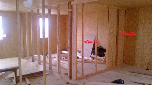

Зачем затевать серьезную стройку внутри гаража? Вам нужны капитальные стены, вам охота вот это зимой тягаться с камнем, раствором, кладку делать, переживать, что по ночам будет минус и раствор потрескается или клей не схватится. Поставили вон из ОСП плит или доски деревянной перегородку на профильную трубу, да и забыли. С виду очень хорошо, можно инструмент повесить, не третируя себя и стены перфоратором. Любой саморез загоняется за 5 сек))
перегородка в гараже осп
Установили профиль, трубу или брус, практически целыми листами обшили, торцы заделали, и уже к вечеру у вас два небольших гаража, а не один огромный. Места съест такая перегородка максимум 10 см. А шлакоблок или другой любой блок, сколько он будет занимать?

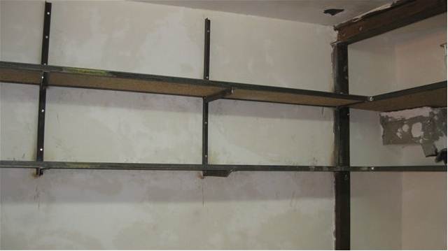

Не всегда перегородка из пескобетонных блоков или другого штучного материала будет прочной и надежной. Давайте возьмем хотя бы тот факт, что по вашим именно требованиям перегородки строятся в любое время года, самостоятельно, на просроченном цементе. Ну, вы понимаете о чем я? Об экономии и минимальном профессионализме. Плюс, есть перекос в перегородке, она тонкая (обычная кладка в половинку или на ребро), без уровня, плюс трещина из-за несоблюдения температурного и влажностного режима при высыхании раствора, плюс нет связи в верхней части, а только опора. И вот, стоит конструкция из кирпича или пескобетонного блока, и высота ее 3 метра, и кривая она не дай Бог, и опирается на 12 см всего, или на 6,5 см, если на ребро, типа так экономнее. То есть, я говорю о том, что не всегда "монолит" такой лучше деревянной или каркасной перегородки. Вы хотите что-то тяжелое хранить? Без проблем. Вот вам вариант.
тяжелые полки на перегородке в гараже

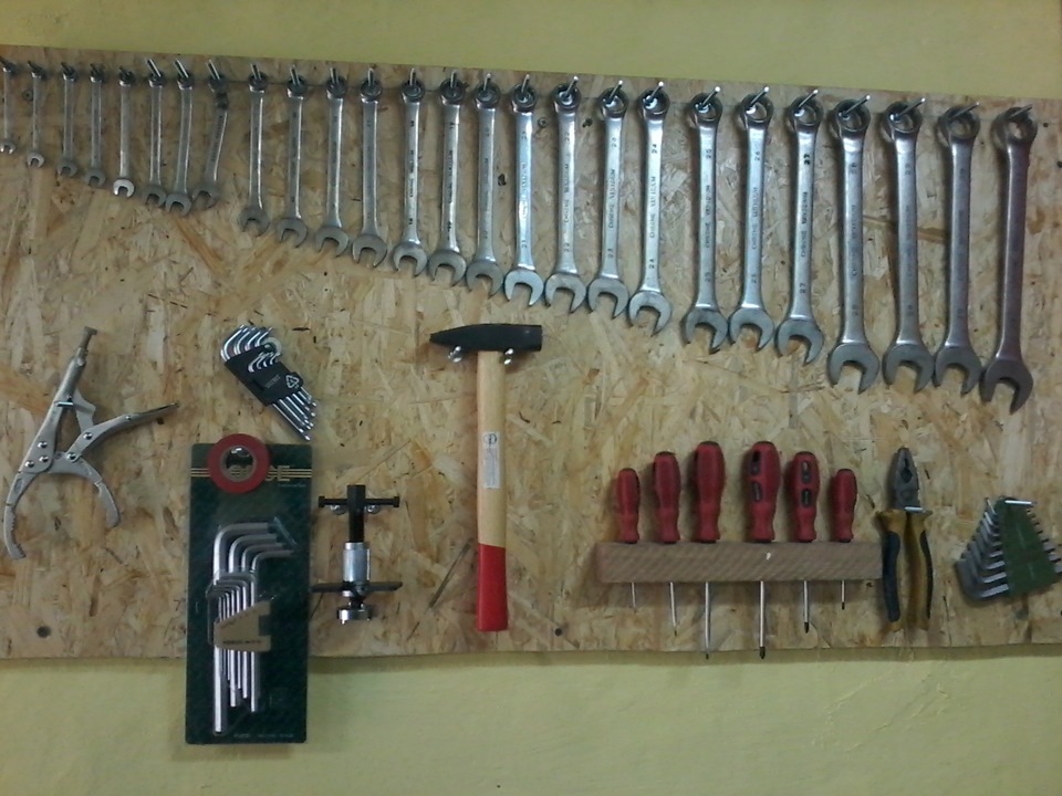

Делаете перегородку каркасную, на профильной трубе. Обшиваете OSB. Устанавливаете по обе стороны стеллажи, опираете на эту перегородку и прямо через нее связываете эти стеллажи и полки, прямо через перегородку. Получится надежная и устойчивая конструкция. А сама перегородка, где не будет полок, может быть использована под крюки разные и подвесы. Типа вот так инструмент там свой и все прочее наскладировать:
инструмент на перегородке в гараже
То, что вы задумали, не является проблематичным ни в одном из случаев. Но только вы сейчас видите живую картину и можете приложить к ней разные варианты. Обдумайте все. На перегородку не так много денег нужно, на трубу, доску, брус, саму плиту. Посчитайте, это явно выгоднее, чем кирпичи и раствор. Тем более, быстрее намного. А время сегодня стоит очень много))
