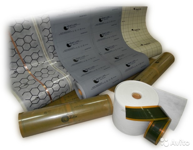

О теплицах так много тем, что пока нет желания что-то по этой теме писать. В принципе, и по теплым полам, инфракрасной пленке и прочим, тоже. Но тут мне более интересно на данный момент, так как достаточно часто работаю с теплыми матами, пленкой, греющим кабелем. Коль тут про пленку ХитЛайф, то немного о ней, а также подобных материалах, типа Калео, ХитПлюс, ХайХит и прочим, которые производятся в Корее и имеют гарантию на срок службы, в среднем, 15 лет. Хотя, есть и бессрочная гарантия. Правда, мне еще никогда не приходилось вынимать пленку из пола и везти ее в сервис, на экспертизу. Это был бы еще тот головняк.

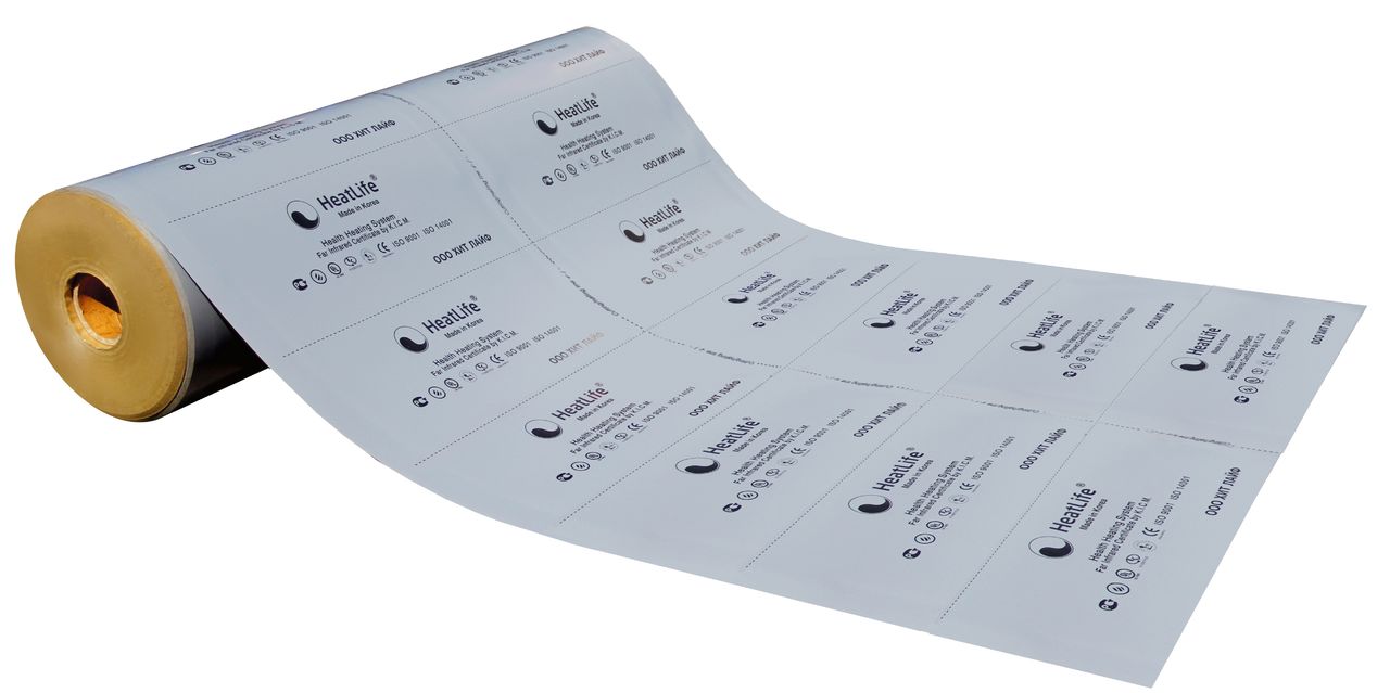

• Пленочный теплый пол - нагревательная ИК пленка, которая составляет по толщине что-то около 0,2 мм. Сверхтонкий теплый пол. То есть, уровень пола никак не меняется при его укладке!
• Зачастую, пленка защищена от перегрева, от запирания!
• Некоторые ИК пола режутся через каждые 20 см, другие, через 50-60 см, а есть и сплошные полотна под фигурную порезку. Тут не придется сидеть целый день с люверсами и клеммниками, можно укладывать полотно в обход мест для установки мебели или каких-либо архитектурных элементов!

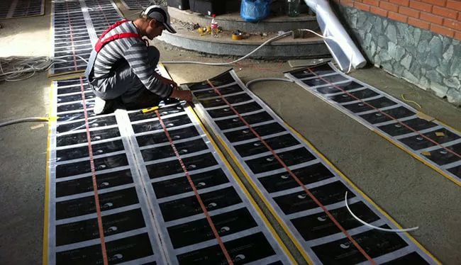

Монтаж ИК пленки на полНе буду долго рассказывать, просто озвучу самые основные этапы:
• Обязательное выравнивание чернового пола. А потом и уборка, чтобы ничего не осталось - камешков, мусора, что может повредить пленку;
• Потом укладка термоизоляции, а поверх нее уже и полотна теплого пола. Все нужно зафиксировать монтажным скотчем, чтобы слои не ездили по полу, не смещались, не наезжали друг на друга, а то будет горе!
• После, установка терморегулятора, а перед этим еще и температурного датчика (инструкции есть на форуме, тут тоже не буду отвлекаться), и подключение к сети.
• Все, можно сверху стелить ламинат, например, а если ковер или линолеум, то еще фанера, ОСП и прочие материалы, которыми обеспечивается защита полотна.
