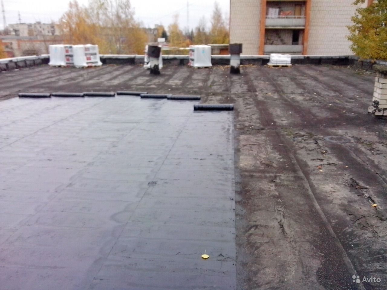

Максимальная очистка крыши, ее ремонт в местах, где арматура вылезла, где ямы есть. Потом праймером смазывается все, что будет являться основой для наплавления рулонной кровли.
- накатывают без ремонта
Газовая горелка, валик для раскатывания, защитный костюм и обувь. Поджигаете горелку, раскатываете рулон медленно, когда индикатор нагрева покажет, что достаточно прогревать, или когда обгорит тонкая пленочка на внутренней прикладываемой к крыше стороне. И валиком раскатываете понемногу. Потом следующий рулон с напуском в 10 см примерно, или строго по полоске, сейчас ведь часто уже указано все на самом материале. Поле окончания данных работ, все швы битумной мастикой самой густой. Старайтесь не смазывать, а кистью с очень коротким ворсом максимально забивать шов. Там будет перепад всего в несколько миллиметров, кот в него и нужно будет закладывать мастику.
Кроме того, нужно тщательно заделать напуски на боковые стены, на выводы вентиляции, возможно, еще какие-то там есть надстройки по крыше. Там и вообще гидроизоляция качественная важна.
Вот это самый дешевый выход из ситуации!
